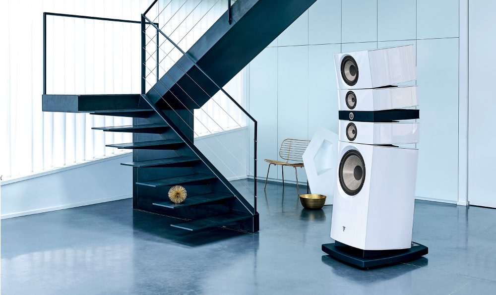

FOCAL - Grande Utopia EM Evo
무궁무진한 잠재력을 지닌 최고급 모델
치밀한 표현력으로 음악을 연주하는 무척 여유로운 사운드 ---
높은 수준으로 완성된 제품이라고 하더라도 오랜 시간에 걸쳐 관찰하다 보면 이전에는 눈치 채지 못했던 개선 포인트를 찾을 수 있다.
프랑스를 대표하는 포칼은 동사의 최고봉 모델인 유토피아 Ⅲ 시리즈에 대하여 검토해 왔다. 그런 노력을 의미하는 에볼루션
(Evo, 혁명, 진화)라는 문자가 괜히 붙은 것이 아니다.
본 기사에서 소개하는 거대한 플래그십 모델 그랑드 유토피아 EM Evo는 제한된 시간 동안만 들어서는 파악하기 어려울 정도로
무궁무진한 잠재력을 지니고 있는 듯하다.
본 모델의 사운드를 수입사의 시청 공간에서 들어보았다. 스테레오 파워 앰프인 럭스만 M900u를 2대 동원하여 구동시켜 보니,
브리지 동작시켰을 때 아주 약간 번지듯이 그려지는 묘사도 민감하게 들려오는 것이었다.
그래서 한쪽 채널만을 사용하여 모노럴로 연결하여 들어보았는데, 사운드의 높은 밀도감이나 적극적이고 세밀한 사운드의 재현,
그리고 음상 정위의 명확함이 압도적이었다.
본 스피커에 투입된 새로운 기술 중에서 필자가 개인적으로 주목하고 있는 것은 MRR 캐비닛 스트럭처이다. MRR이란
머신드 리인포스먼트 링스(Machined Reinforcement Rings)의 약어이다.
구체적으로는 MDF로 구성된 프런트 배플의 뒷면에 알루미늄 다이캐스팅로 만든 링 모양의 프레임을 배치하여 배플의
개구부(開口部)를 끼워 넣는 방법으로 드라이버를 단단하게 마운드시킨다는 메카니컬적인 방식이다.
전자석(EM)으로 구동되는 대구경 우퍼에서도 링 모양은 아니지만 비슷한 기술이 투입된 듯하다.
서라운드 형태에 연구를 거듭한 TMD(Tuned Mass Damper)와 자기회로에 더해진 NIC(Neutral Inductance Circuit)에 의한
성능 향상 등, 드라이버 제조 메이커인 포칼의 노하우를 유감없이 발휘하여 매우 철저한 내용으로 마감되어 있다는
사실도 놓쳐서는 안 된다.
알니코나 네오디뮴 등과 같은 영구자석에서는 불가능한 강력한 자력을 얻을 수 있다고 하는, 고전적인 방식인 전자석 자기회로를
최신 하이엔드 제품에 호기롭게 투입한다는 발상을 실제로 실천에 옮기는 메이커는 전 세계적으로도 포칼뿐이다.
배플의 경사 각도를 조정함에 따라 포커싱을 변경시킬 수 있다는 점도 본 제품의 특징이다. 필자는 스피커로부터 3미터 정도
떨어진 위치에서 들어보았다.
주로 하이 레졸루션 음원을 사용하여 사운드를 맛보니, 펼쳐지는 음악의 치밀함과 끝이 어딘지 모를 정도로 여유로운 표현력에서
필자는 경외감을 맛보았다…
전자석 회로에게 전원을 공급하는 전원부는 다른 제품과 공통으로 사용되는 것 같은데, 테스트했을 때는 공급 전압을 표준 값으로
설정하였다.
초동감도(初動感度)가 높다는 것을 특히 더 알아차리게 된 것은 ‘파질 세이(Fazil Say)'가 연주한 쇼팽의 ’녹턴‘을 들었을 때였다.
정신을 집중시키는 그의 숨결은 백그라운드 노이즈이라고 해야 하겠지만, 그 장소의 분위기와 손가락으로 눌러서 연주하는
피아노의 모습을 무서울 정도로 리얼하게 느낄 수 있었다.
또한 넬슨스가 지휘한 쇼스타코비치에서는 볼륨을 높였을 때 오케스트라의 커다란 스케일에 놀랐다. 밍밍한 사운드가 재생되는 경우는 전혀 없고 해상도는 그대로 유지한 채 넓은 스테이지를 표현해내는 것이다.
필자가 좋아하는 테시마 아오이(手嶌葵)의 ’달의 따스함‘은 실제 무대 크기와 거의 동일한 음상에 테시마 아오이가 바로 눈앞에서
노래하고 있는 것처럼 실감나는 사운드였다. 와이드한 레인지 느낌도 더할 나위 없고, 고음이 너무 튀는 경우도 없었다.
Grande Utopia EM Evo ¥27,000,000(페어)
●형식: 4웨이 5스피커, 저음 반사형
●사용 유닛: 우퍼 40cm 콘형, 미드 베이스 27cm 콘형, 미드레인지 16.5cm 콘형×2, 트위터 2.7cm 역돔형
●크로스오버 주파수: 80Hz, 220Hz, 2.3kHz
●감도: 94dB/2.83V/m
●임피던스: 8Ω
●크기/무게: W654×H2,012×D880mm/265kg
●비고: 사진은 메탈릭 블루 마감, 이외에 블랙 래커, 브리티시 레이싱 그린 등 여러 컬러 옵션 있음. 우퍼 자기회로용 전원공급 장치 포함
