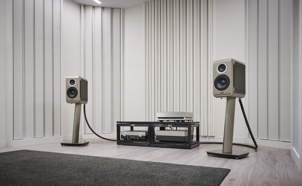

이 풀 시스템이 들려주는 사운드는 그야말로 여유만만하며 나긋하다. 모든 곡을 자신만만하게 들려주며 맑고 섬세하면서도 풍만하다. 밀도와 온기도 충분. 상쾌한 와인을 마시는 느낌. TAD의 고급스러운 취향을 적나라하게 보여 주지만 가격대는 역시 높다. 그러나 신뢰도와 음질은 단연코 1급. 세계 오디오계의 신 레퍼런스 시스템이다.

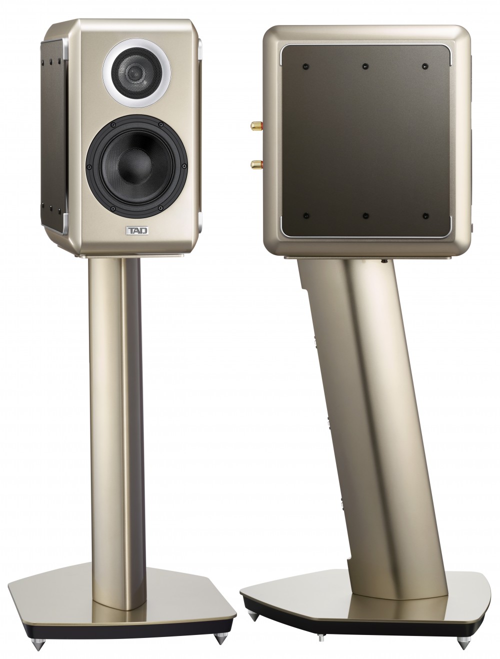

시청 제품의 중심은 ME1-S 스피커. 대형 스피커가 여러 기종 있는 가운데 소형기로는 세 번째 등장하는 스탠드 장착 스피커이며, 품질과 아름다움, 매혹적인 베릴륨 드라이버 등 여러 가지 장점을 자랑한다. 먼저 CST(Coherent Source Transducer)라는 동축 드라이버를 채용하고 있는데, 트위터를 초경량과 높은 강성의 베릴륨으로 새로 개발했고, 9cm 크기의 마그네슘 콘 미드레인지 중간에 이 트위터가 들어 있다. 우퍼는 16cm 크기인데 이상적인 진동 특성을 얻기 위해 MACC(Multi-Layered Aramid Composite Cone)라는 기술을 적용했다. 이 콘은 아라미드 직물과 부직포 소재를 합성해서 제작, 컬러링을 대폭 감소하고 음색을 리얼리티 쪽으로 튜닝하고 있는 것이 특징. 특이하게 캐비닛 양 측면에는 금속 플레이트가 부착되어 있는데, 이 플레이트 아래에 슬릿 모양의 베이스 리플렉스 포트(Bi-Directional ADS Port)가 있고, 포트의 도입부는 나팔 모양으로 되어 있다. 이를 통해 부드럽고 효율적으로 저역을 증폭시키고, 포트에서 발생될 수 있는 불필요한 소리와 인클로저 내부의 정재파 등의 영향을 제거하면서도 풍부하고 강력한 저역 재생의 효과를 거두고 있다는 설명.

ME1-S
가격 1,650만원(ST3-S 스탠드 : 300만원) 구성 3웨이 인클로저 베이스 리플렉스형 사용유닛 우퍼 16cm, 미드레인지/트위터 9cm·2.5cm
재생주파수대역 36Hz-60kHz 크로스오버 주파수 420Hz, 2.5kHz 임피던스 4Ω 출력음압레벨85dB/2.83V/m 크기(WHD) 25.1×41.1×40.2cm 무게 20kg
