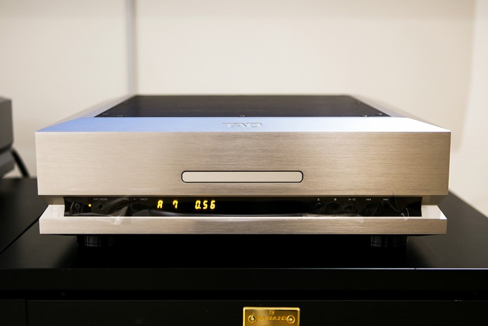

‘D1000 MK2’의 외관은 한마디로 컴팩트하고 다부지다. ‘컴팩트’라는 표현을 쓰긴 했지만 이는 전원부를 별도 육중한 섀시에 담은 ‘D600’에 비해서 그렇다는 것이지, 단품 디스크 플레이어로는 크고(440mm W, 150mm H, 406mm D) 육중하다(18.5kg). 디스크 트레이를 포함한 전면 가운데 부분이 로봇처럼 뾰족하게 튀어나온 ‘D600’과 달리 평평한데다, 디스플레이와 버튼들을 아랫쪽 띠 형태로 일렬로 가지런히 도열시킨 점도 ‘D1000 MK2’의 인상을 한층 수수하게 만든다.
하지만 두께 8mm에 달하는 알루미늄 섀시와 각진 모서리 마감은 그야말로 단단하고 다부진 느낌. CNC 가공한 알루미늄 재질의 트레이가 나오고 들어오는 모습은 정숙하고 부드러우며 고급스럽기 짝이 없다. 트레이를 톡톡 쳐보면 값싼 플라스틱 재질과는 차원이 다른 촉감을 선사한다. 동작음 역시 ’저소음 트레이’의 롤모델이라 할 만큼 일체의 거슬리는 소음이 들리지 않는다. 두터운 알루미늄 트레이와 브러시리스(brushless) DC 서보모터의 협공의 결과다.
뒷면 역시 컴팩트하게 정리돼 있다. 왼쪽 아래에는 프리/파워앰프 연결을 위한 아날로그 출력단자들(밸런스 XLR 1조, 언밸런스 RCA 1조), 가운데 상단에는 왼쪽부터 USB B 입력단자, 디지털 입력단자(XLR 1개, 동축 2개, 광 1개), 12V 트리거 단자, 디지털 출력단자(밸런스 XLR 1개, 동축 1개), 그리고 맨 오른쪽에 AC 인렛단자가 장착됐다. 더 이상 컴팩트할 수가 없다.
