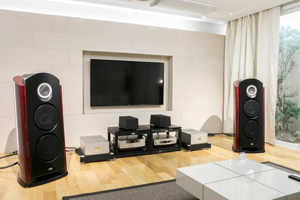

필자가 생각하기에 TAD는 기술력으로도 그렇고, 만듦새로도 그렇고 올해 뮌헨오디오쇼에서 손꼽을 만한 브랜드였다. 특히 스피커+모노블럭 파워앰프+프리앰프+소스기기를 망라한 ‘레퍼런스 시리즈’는 TAD의 모든 기술력을 쏟아부었다고 할 정도로 곳곳에서 창의적이며 유일무이한 디자인이 만개해 있다. 재생음은? 지금도 레퍼런스 풀 시스템으로 들었던 스트라빈스키의 ‘불새’를 잊을 수가 없다. 총주 파트에서 그 거대한 에너지가 갑자기 쑥 치고 들어왔다가 쏜살같이 쑥 들어가는 모습에 어안이 벙벙해졌을 정도였다. 그냥 실연의 음, 그것이었다.

‘레퍼런스’ 풀 시스템을 원없이 들었다. 그것도 수입사인 오디오갤러리의 서울 보문동 본사 시청실과 압구정동 플래그십 스토어 시청실이라는, 제대로 구현된 시청공간에서였다. 지금도 눈과 귀에 선한 TAD 레퍼런스 풀 시스템의 사운드 특징은 1) 한 치의 흔들림 없는 사운드스케이프와 2) 칠흙같은 배경, 3) 여린 음들이 살뜰한 표현, 4) 투티 사운드의 거침없는 활보였다.

TAD ‘레퍼런스 풀 시스템’은 필자가 생각하던 하이엔드 사운드를 그냥 아무렇지도 않게 들려줬다. 가격대가 비현실적이고 TAD라는 브랜드가 국내에 덜 알려져서 그렇지, 궁극의 사운드를 찾는다면 더이상의 선택지가 또 있을까 싶다. 나중에 기회가 되면 FM어쿠스틱스 풀 시스템과도 비청을 해보고 싶다.
정리해본다. 스피커 ‘R1 MK2’는 베릴륨 동축유닛으로 거침없고 예리한 고역과 핀포인트 정위감을 선사했고, 롱 갭 설계의 10인치 우퍼 2발과 육중한 인클로저는 단단하면서도 탄력감 있는 저역을 품에 안겼다. 여린 음에서도, 투티에서도 어김없이 제 실력을 발휘했다. 에볼루션 시리즈의 ‘ME1’도 필자가 사랑해마지 않는 스피커이지만 ‘R1 MK2’와 비교해보면 어쩔 수 없는 격차가 느껴진다. 탄력감과 디테일, 저역의 양감에서 확실히 우위에 있다.
모노블럭 파워앰프 ‘M600’은 막강한 전원부와 풀 밸런스 구성, 심플한 신호 경로, 확실한 제진 설계로 스피커를 쥐락펴락하는 힘과 극도의 정숙감을 구현했다. 출력이 높아질수록 소리가 훨씬 부드러워지고 세세한 디테일이 더 드러남을 새삼 깨달았다. 살살 때리는 팀파니 소리를 긁어오는 수준 자체가 아예 다르다.
전원부 분리형 프리앰프 ‘C600’은 듀멀 모노에 풀 밸런스 설계로 확실한 스테레오 이미징과 말쑥한 배경을 만들어냈다. 정말 넓게 펼쳐지는 사운드스테이지와 그 안길이에 깜짝 놀랐다. 그야말로 150인치 대형 스크린 혹은 진짜 공연장을 바라보는 느낌이다. 전원부 분리 설계가 크게 한몫했을 것이다.
역시 전원부 분리형인 디스크 플레이어 겸 DAC ‘D600’은 파이오니어 픽업 메카니즘과 고성능 컨버팅 칩, 디스크리트 아날로그단 설계로 LP 플레이어가 부럽지 않은 해상력과 공기감을 듬뿍 이끌어냈다. 부드럽게 나오고 들어가는 트레이 동작은 저절로 ‘엄지척’을 하게 만든다. 단언컨대, ‘D-600’을 뛰어넘을 디스크 플레이어는 그리 많지 않아 보인다.
