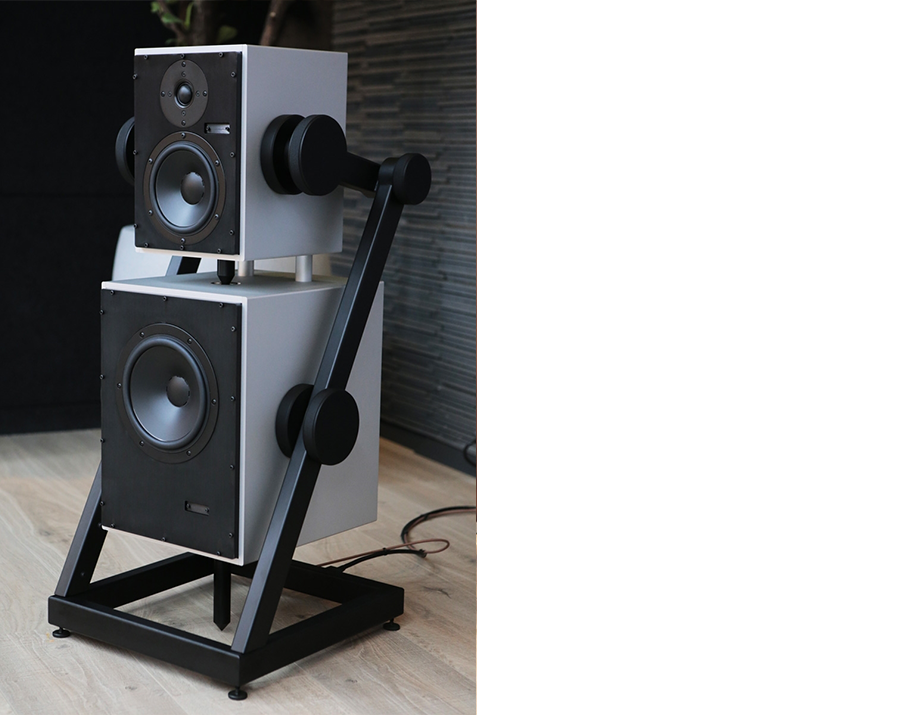

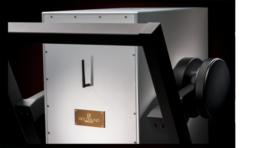

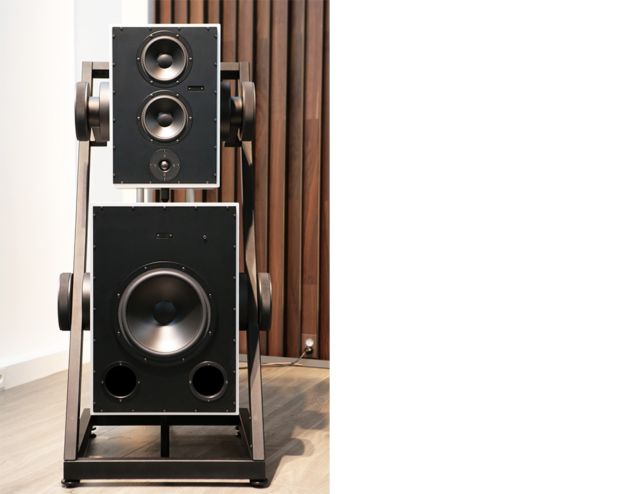

#1. 사마디와 프라나는 중고역 유닛을 수납한 윗 박스와 저역 유닛을 수납한 아래 박스를 Z자 모양의 프레임으로 지지하는 골드문트 무선 액티브 스피커의 디자인 시그니처가 고스란히 담겼다. 입력단까지 디지털로 끌고 와 이후 DSP, DAC, 앰프를 거치게 하는 설계도 마찬가지. 앰프 모듈은 골드문트의 트레이드 마크라 할 텔로스 넥스트젠(Telos NextGen)이며, 진동을 바닥으로 흘려보내는 메커니컬 그라운딩(Mechanical Grounding) 기술 등이 호화롭게 투입됐다. 무선뿐만 아니라 디지털 유선 연결(동축)도 가능하다.
#2. 구체적으로 살펴보면 사마디는 1인치 소프트 돔 트위터와 7인치 미드 2발이 상단 인클로저에, 12인치 우퍼 1발이 하단 인클로저에 수납됐다. 이들 유닛을 총 700W 출력의 내장 텔로스 넥스트젠 앰프가 울리는데, 200W 앰프 2개는 각각 트위터와 미드, 300W 앰프는 우퍼를 드라이빙한다. 베이스 리플렉스 포트는 하단 인클로저 정면에 나있다. 주파수응답특성은 22Hz(-6dB)~25kHz를 보이는데 사티야(28Hz)보다 저역 하한이 더 내려간 점이 눈길을 끈다. 높이는 123cm, 무게는 140kg.
프라나는 사마디와 비교해 인클로저 크기(높이 99cm)와 무게(80kg), 유닛 수(3개), 출력(600W)에서 차이를 보인다. 175W 앰프 2개가 각각 1인치 소프트 돔 트위터와 7인치 미드, 250W 앰프가 9인치 우퍼를 울린다. 각 드라이버는 사마디와 마찬가지로 오디오테크놀로지의 최고급 스카닝(Scaning) 유닛 제품을 쓴다. 주파수응답특성은 35Hz(-6dB)~25kHz를 보인다. DSP 역시 사마디와 마찬가지로, 프로테우스 알고리즘을 바탕으로 재생 음악 신호의 진폭과 시간, 위상을 조정하는 레오나르도 2 DSP 시스템이 내장됐다.
