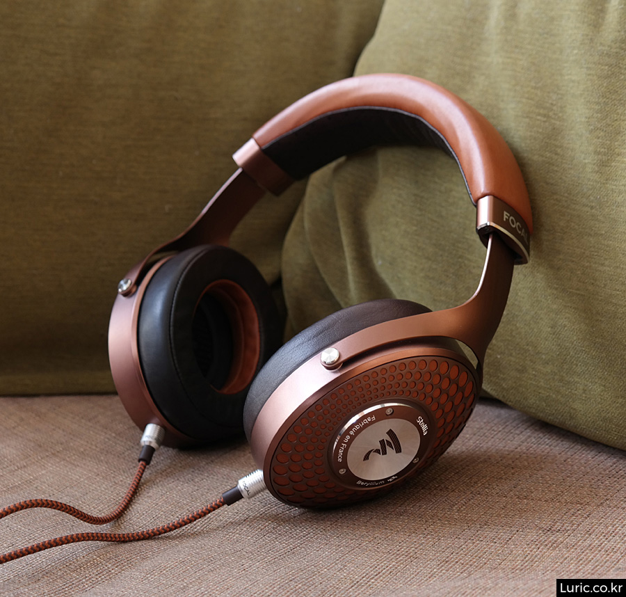

포칼의 하이엔드 밀폐형 헤드폰 스텔리아(Stellia)입니다. 눈으로 보기만 해도 귀족의 사치품 같은 고급스러움이 줄줄 흐릅니다. 엘레지아는 편안한 착용감, 좋은 소리, 실제로 작용하는 소음 차단 효과 등으로 제가 최상급이라는 표현을 아낌없이 쓰는 헤드폰이지만, 가격대 성능비를 제외한다면 진짜 최상급은 스텔리아가 될 것입니다. 한 달 넘게 곁에 두고 사용해보면서 내린 결론입니다. 스텔리아는 넷플릭스나 유튜브를 위한 헤드폰으로는 너무 비싸지만 엘레지아와 동일한 범용성, 편안한 착용감, 소음 차단 효과를 지녔으며 소리와 디자인이 훨씬 훌륭한 제품입니다. 가격은 엘레지아의 3배 가까이 되지만 다행히(?) 유토피아보다는 낮게 책정되었습니다. 적어도 현재 시점에서 포칼의 플래그쉽 헤드폰은 오픈형 유토피아이며, 밀폐형의 하이엔드로서 스텔리아가 다른 축을 형성하는 것입니다.

하아... 이 헤드폰은 처음 보고 다시 봐도 정말 고급스럽습니다. (보기만 해도 예뻐서 레알로 탄식이 터져나옴) 스튜디오 촬영에서도 현장 촬영에서도 변함없이 고급 승용차 같은 외모를 뽐냅니다. 유토피아는 블랙과 카본 파이버의 고성능 스포츠카인데 스텔리아는 코냑(Cognac)과 모카(Mocha) 색상의 가죽으로 도배된 럭셔리 클래식카처럼 보입니다. 이어패드, 헤드밴드, 이어컵 표면을 모두 천연 가죽으로 제작했으며 특히 헤드밴드와 이어패드에서 사람 피부에 닿는 부분을 짙은 갈색으로 해준 점이 마음에 듭니다. 천연 가죽 이어패드를 써보신 분이라면 잘 아실 겁니다. 몇 번 착용한 후 그냥 두면 갈색 가죽이 금방 시커멓게 되거든요. 그러나 스텔리아는 원래부터 짙은 색깔이라서 걱정이 없습니다.
그래도 수백만원짜리 헤드폰을 쓰는 것이니 이어패드의 가죽 부분은 사용 후에 헝겊으로 닦아서 기름기를 제거해주시기 바랍니다. 또한 이어컵 바깥쪽에는 수많은 원형 구멍이 뚫린 스틸 프레임 사이로 천연 가죽이 그대로 드러나있으니 깨끗한 보존을 위해서 물이 튀지 않도록 주의합시다.
