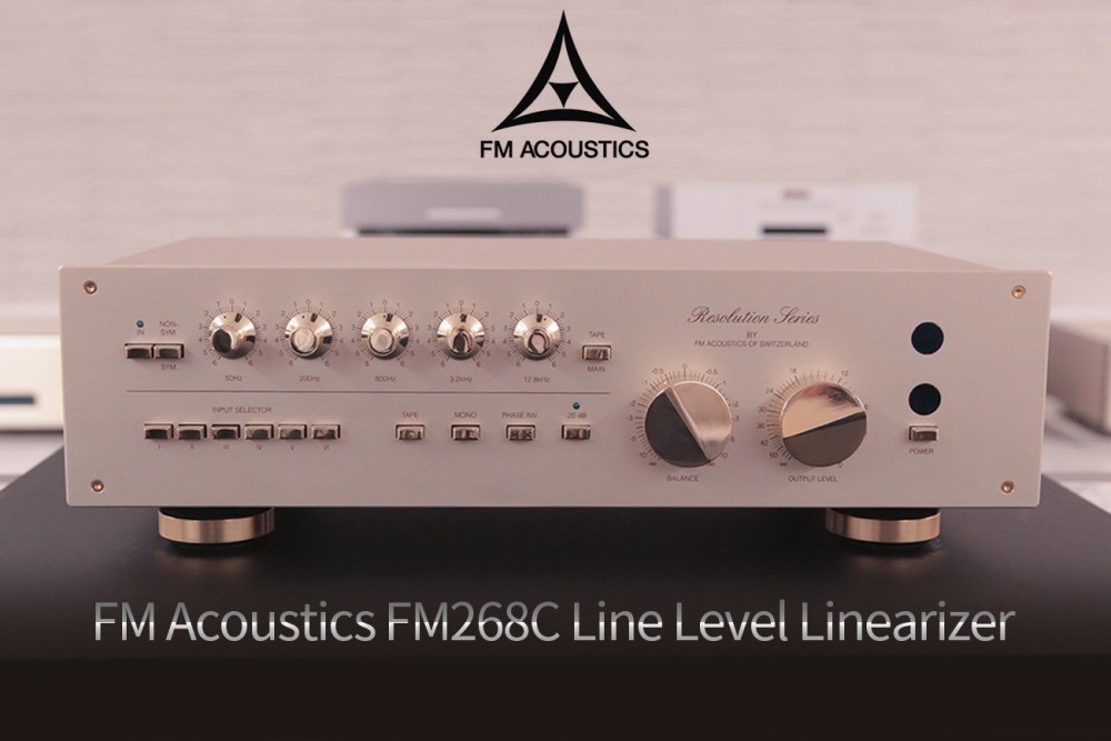

FM268C는 FM어쿠스틱스가 창립 40주년을 맞은 2013년에 등장했다. FM어쿠스틱스의 기라성 같은 프리앰프 라인업 중 플래그십으로, 밑으로 FM266MKII, FM255MKII R, FM245, FM155MKII R이 있다. 모델명에 ‘C’가 붙은 것은 오리지널 FM268에 'Correction'(교정) 기능을 새로 보탰기 때문. 뒤에서 자세히 살펴보겠지만 ARC(Acoustics Resonance Compensator) 회로라는 일종의 주파수 교정 혹은 보상 회로를 추가했다. 필자가 파악한 바로는, ARC 회로는 1) 주어진 룸 환경에서 필연적으로 발생하는 정재파(standing wave)를 없앨 뿐만 아니라, 2) 에어컨 같은 실내 기구가 일으키는 공진 주파수마저 없애는 회로다.
FM268C는 또한 FM어쿠스틱스가 그토록 자랑해마지 않는 하모닉 리니어라이저(Harmonic Linearizer) 기능을 탑재했다. FM어쿠스틱스에서 FM268C를 프리앰프라는 용어 대신 아예 ‘라인 레벨 리니어라이저’(Line Level Linearizer)라고 명명한 이유다. 하모닉 리니어라이저는 일종의 아날로그 EQ(equalizer)이지만 기존 이퀼라이저와는 개념 자체가 다른 주파수 대역 조절기. FM어쿠스틱스에는 FM233, FM133이라는 단품 하모닉 리니어라이저가 당당히 라인업을 이루고 있을 정도로 이 부문에서 일찌감치 일가를 이뤘다. 이 역시 뒤에서 자세히 살펴볼 것이다.
FM268C는 결국 ‘하모닉 리니어 라이저와 ARC 회로를 탑재한 풀 밸런스 클래스 A 증폭 노피드백 프리앰프’로 요약된다. 클래스 A로 증폭되는 풀 밸런스 앰프답게 CMRR(커먼 모드 노이즈 제거율)이 100dB에 달하는 점도 놀랍지만, 언밸런스 및 무늬만 밸런스인 가짜 밸런스 신호를 모듈화된 입력단에서 자동으로 밸런스 신호로 바꿔주는 점도 놀랍다. FM어쿠스틱스에 따르면 100dB에 달하는 CMRR 수치는 통상의 밸런스 앰프보다 100~1000배 높은 수치라고 한다.
이 때문인지 FM268C의 입출력 단자는 모두 XLR 단자로 구성됐다. 입력단은 XLR 6조를 갖췄고 테이프/액세서리 루프도 XLR 단자 1조를 통해 이뤄진다. 출력단 역시 XLR 1조가 마련됐다. 이 밖에 입출력단의 모듈화 설계, 풀 디스크리트 회로, 리스닝 테스트를 거쳐 엄선된 트랜지스터, 초정밀 출력 레벨 컨트롤(볼륨), 듀얼 쉴딩의 트로이달 전원트랜스 등이 눈길을 끈다. 최대 게인은 20dB, 입력 임피던스는 50k옴, 전고조파 왜율은 0.003%를 보인다. 크기는 폭 446mm, 높이 120mm, 안길이 280mm, 무게는 10kg.

이제 하나하나 찬찬히 따져보자. 우선 외관을 보면 은은한 샴페인 골드 색상의 섀시가 고급스러운 느낌을 확 풍긴다. 전면 패널에서 가장 눈길을 끄는 것은 왼쪽 상단에 있는 5개 노브. 자세히 보면 노브 밑에 왼쪽부터 50Hz, 200Hz, 800Hz, 3.2kHz, 12.8kHz라는 주파수가 씌어있고, 각 노브 둘레에는 -6dB~6dB의 눈금이 새겨져 있다. 이것이 바로 위에서 언급한 하모닉 리니어라이저다.
하모닉 리니어라이저는 이처럼 5개 주파수를 각각 12레벨로 조절함으로써 룸 환경에 적극 대응하는 것은 물론 심지어 녹음이 신통치 않은 음원까지 듣기 좋게 바꾸는 장치다. 예를 들어 50Hz 노브를 가운데 ‘0’에 두면 50Hz 주파수를 그대로 통과시킨다는 것이고, 왼쪽으로 돌리면 해당 주파수의 음압을 낮추고 오른쪽으로 돌리면 음압을 높이게 된다.
이 하모닉 리니어라이저 기능이 놀라운 것은 한 개의 노브 조절이 원 음악 신호는 물론 다른 노브의 주파수 영역에 전혀 영향을 미치지 않는다는 것. 게다가 이 모든 과정이 디지털이 아닌 디스크리트 아날로그 회로를 통해 이뤄진다는 점에서 FM어쿠스틱스의 놀라운 기술력을 엿볼 수 있다.
하지만 필자 개인적으로는 이러한 독립적인 주파수 조절 기능은 유저가 마치 엔지니어처럼 더욱 꼼꼼하게 FM268C를 대해야 한다는 메시지로 읽힌다. 시행착오와 이를 통한 숙련된 노하우가 있어야만 5개 노브의 복합적인 조절을 통해 보다 총체적이고 유기적인 리니어라이징이 가능하기 때문이다. 물론 이 같은 면모야말로 FM268C가 오디오파일의 취미성을 자극하는 요소일 수도 있다.
이를 더욱 확대해석해 본다면 필자는 FM268C에서 일종의 신의 영역을 침범하려는 인간의 결기를 느낀다. 원래 오디오라는 것이 음원에 담긴 소스 수준을 그대로 아니면 열화 시켜 재생하기 마련인데, FM268C는 이 난공불락으로만 여겨왔던 음원 소스에 예리한 칼날을 들이댄 것이기 때문이다. 그것도 원 음악 신호에는 전혀 손상을 안 주면서 녹음 당시에 끼어든 노이즈나 거슬리는 사운드, 공명음, 착색 등을 말끔히 제거할 수 있는 것이다. 한마디로 FM268C의 이 하모닉 리니어라이저를 적극 활용한다면 세상에 둘도 없는 자신만의 ‘마스터 음원’을 소유하는 셈이 된다.
ARC
FM268C에 투입된 ARC(Acoustic Resonance Compensation) 회로를 우리말로 풀면 ‘음향 공진 보상’ 회로가 된다. FM어쿠스틱스에서는 다소 복잡하게 설명하고 있지만, 필자가 파악한 ARC 회로의 핵심은 리스님 룸의 고유 정재파(standing wave)로 인한 음향 폐해를 최소화해준다는 것이다. 때문에 마찬가지 원리로 에어컨이나 실내 기구의 진동에 따른 공진 주파수도 없앨 수 있다.
그러면 FM268C는 이 같은 정재파와 악성 공진 주파수를 어떻게 잡을까. 후면에 답이 있다. 입출력 XLR 단자 위에 보면 ‘Acoustic Resonance Compensation’(ARC)이라는 표시 옆에 왼쪽 채널과 오른쪽 채널의 공진 주파수를 각각 컨트롤할 수 있는 포텐션미터가 2세트 달려 있다. 자세히 보면, 주파수는 24~100Hz, 음압은 6~15dB 범위에서 건드릴 수 있다. 계산에 의해서든, 귀로 듣고 판단하든 십자 드라이버로 원하는 만큼 돌려주면 된다.

시청에 앞서 미리 세팅된 FM268C의 하모닉 리니어라이저 노브 값을 보니, 50Hz와 200Hz가 -0.5dB, 800Hz와 3.2kHz가 0dB, 12.8kHz가 0.5dB에 맞춰져 있었다. 이 정도면 거의 손을 안된 상태라고 봐도 무방할 것 같다. 한편 ARC 포텐션미터는 1세트(COMP1), 2세트(COMP2) 모두 좌우 채널 80Hz 주파수의 음압을 10dB 가량 얹히는 것으로 설정돼 있었다.
