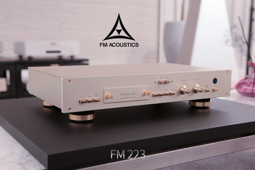

외관부터 본다. 섀시는 물론이고 노브와 버튼까지 모두 황금빛을 둘렀다. FM어쿠스틱스의 전형적인 패밀리 룩이다. 섀시는 항공등급의 알루미늄을 일일이 레이저로 절삭해 손으로 광택을 냈으며, 음각으로 새긴 글자와 눈금은 시인성과 내구성을 위해 모두 아노다이징 처리했다. FM어쿠스틱스에 따르면 FM223은 매일 10시간씩 365일 틀었을 때 무려 38년 동안 쓸 수 있다. 역시 ‘메이드 인 스위스’답다. 폭은 446mm, 높이는 92mm, 안길이는 280mm, 무게는 9.4kg.
내부를 보면 핵심 회로는 모두 모듈 구성으로 정갈하기가 이루 말할 수 없다. 입력단의 경우 HR19340 모듈 2개를 통해 커먼모드 시그널(Common Mode Signal), 즉 외부 유입 노이즈를 대폭 줄이는 한편 자신에게 들어오는 언밸런스 신호나 ‘가짜’ 밸런스 신호를 그 자리에서 ‘진짜’ 밸런스 신호로 바꿔준다고 한다. 출력단 역시 HR 19200 모듈이 2개 장착돼 ‘진짜’ 밸런스 출력을 뽑아낸다.
FM어쿠스틱스가 특히 포노앰프 설계에 있어서 이처럼 ‘밸런스’ 회로를 강조하는 것은 카트리지 자체가 밸런스 소스, 즉 +, - 어느 신호도 그라운드(ground)와 연결되지 않은 신호이기 때문. 이같은 밸런스 신호를 받아들여 밸런스 증폭을 제대로 구현할 경우 험이나 커먼모드 노이즈가 획기적으로 줄어드는 결정적 이유다. 다이내믹스와 헤드룸이 늘어나는 효과도 있다.
스펙은 화려함 그 자체다. 게인은 통상 수준의 52dB이지만 10dB를 보탤 수 있고, 밸런스 입력단의 커먼모드노이즈 제거율(CMRR)은 무려 110dB에 이른다. 데시벨 표기라 실감이 안나시겠지만, 이를 십진법으로 풀면, 입력단을 통과한 신호에 섞인 노이즈가 신호 대비 31만6227분의 1에 불과하다는 얘기다. 100dB(10만분의 1)와는 이 세계에서 하늘과 땅 차이다.
이처럼 높은 CMRR은 필자가 FM223을 ‘차분하고 정갈하며 아늑한’ 소리라고 느끼게 한 중요한 기술적 팩트다. 필자가 자택에서 쓰고 있는 포노앰프가 상대적으로 거칠고 투박하게 느껴진 것도 이 CMRR 수치 때문이 아닐까 싶다. 이밖에 주파수응답특성은 1Hz~400kHz에 걸쳐 평탄하고, 입력감도는 250uV에 이를 만큼 예민하다. 왜율은 최대치가 0.005%에 머물고, RIAA 커브 보정의 정확도는 전 대역에 걸쳐 +,-0.05dB에 그친다.

FM223으로 할 수 있는 것은 무엇이 있을까. 이는 FM233 전면 패널을 자세히 보면 알 수 있다. 가장 눈길을 끄는 것은 역시 마누엘 후버 회장이 시연한 ‘De-Click’(디-클릭)과 ‘De-Crackle’(디-크래클) 버튼, 그리고 2개의 EQ 커브 보정 노브와, 입력(부하) 임피던스와 커패시턴스를 조절할 수 있는 카트리지 로딩 모듈이다.
디-클릭, 디-크래클 버튼은 말 그대로 스크래치나 정전기, 먼지 등으로 인한 클릭과 크래클 노이즈를 최대한 지워주는 역할을 한다. LP를 들을 때 일정 간격을 두고 덜컥덜컥 나는 노이즈가 클릭, 계속해서 팝콘 튀기는 것처럼 타닥타닥 나는 노이즈가 크래클이다. 이를 DSP 방식이 아니라 오로지 디스크리트 아날로그 회로로 구현한 점, 그것도 원 음악신호 주파수는 전혀 건드리지 않고 노이즈만 없앤 점이 놀랍다.
2개의 EQ 커브 보정(De-emphasis) 노브는 왼쪽이 턴오버(Turnover), 오른쪽이 롤오프(Rolloff)다. 표준 RIAA 커브를 따른 LP는 그냥 두 노브를 ‘RIAA’(500Hz, -13.7dB)에 놓고 들으면 되고, 그렇지 않은 레코드는 각각의 턴오버 주파수(250Hz~1kHz)와 롤오프 감쇄량(-16dB~-5dB)에 맞춰 들으면 된다.
#. 잘 아시는 대로, 아날로그 음반은 제한된 디스크에서 더 오랜 재생이 가능하도록 하기 위해 음원정보가 기록되는 음구(groove)의 폭과 깊이를 조절해야 했다. 음구가 넓고 깊은 저역은 레벨을 낮춰 음구를 덜 파내고, 음구가 좁고 얕은 고역은 반대로 레벨을 높여 커팅한 것이다. 즉, 특정 주파수(턴오버 주파수) 이하의 저역은 원래보다 6dB 낮춰 커팅하고, 고역(10kHz)은 원래보다 높여 커팅했다. 이것이 바로 이퀼라이징 커브, ‘EQ 커브’다. 따라서 레코드 재생시에는 EQ 커브와 정반대로 보정해주면 전 대역에서 원래 음악신호를 얻을 수 있게 된다. 즉, 저역은 턴오버 주파수의 음압을 다시 6dB 높이고, 10kHz 고역 주파수는 음압을 다시 낮춰주는 것이다. 그런데 문제는 각 음반사마다 이 EQ 커브가 달라 음반 재생이 음질이 균질하지 않다는 것. 회사마다 저역의 턴오버 주파수와 고역의 롤오프 감쇄량이 달랐다. 콜롬비아(Columbia)는 턴오버 주파수가 750Hz, 10kHz 감쇄량이 -16.0dB, 런던(London)은 700Hz, -10.0dB, 빅터(Victor)는 800Hz, -10.0dB, 데카(Decca)는 500Hz, -11dB, 블루노트(Blue Note)는 400Hz, -12.0dB였다. 그래서 1958년 미국레코드산업협회(RIAA)가 확정한 표준화 EQ 커브가 바로 ‘RIAA 커브’로, 턴오버 주파수는 500Hz, 롤오프 감쇄량은 -13.7dB를 표준으로 삼았다.
이밖에 딥(DIP) 스위치 방식의 카트리지 로딩 모듈도 강력하다. 스탠더드 모듈의 경우 MC카트리지는 180옴, 90옴, 45옴, 35옴, MM 카트리지는 100k옴, 47k옴, 33k옴, 24k옴에서 선택할 수 있다. 통상 포노앰프의 부하(입력) 임피던스는 카트리지의 내부 임피던스보다 높아야 하는데, 이는 카트리지가 읽어들인 음악신호를 손실없이 건네 받기 위해서다. 카트리지 입장에서는 뒷단의 임피던스가 높을수록 자신의 임피던스가 상대적으로 낮은 것으로 인식하기 때문에 큰 저항없이 음악신호를 내보낼 수 있다.
한편 FM223 전면 패널 맨 왼쪽에는 입력버튼(Input A, B)이 있는데, 이를 통해 후면 XLR 입력단 2조에 연결된 턴테이블이나 톤암을 선택할 수 있다. 그 옆에는 버티컬(Vertical) 버튼이 있다. 이는 LP 커팅을 할 때 말 그대로 수직으로 그루브를 파낸 LP 재생시 사용하면 된다. 대부분의 LP는 수평(Lateral) 방식을 쓴다. ‘+10dB Gain’ 버튼은 위에서 언급한 것처럼 기본 게인 52dB에 추가로 10dB를 얹는 기능이다. 0.2mV 이하 저출력 MC 카트리지에 유용할 것이다.
‘노치’(Notch) 버튼은 제작 당시에 험 노이즈가 끼어든 LP 재생시 유용한데, 이를 누른 상태에서 100Hz와 120Hz를 선택하면 해당 주파수만 감쪽같이 없애준다. 100Hz와 120Hz는 물론 험 노이즈 주파수이며, 이는 AC 전원 주파수(50Hz, 60Hz)의 2배 고조파다. ‘LF’(Low Frequency) 필터 버튼은 말 그대로 20Hz 이하 초저역의 음압을 -3dB 감쇄시켜준다.
