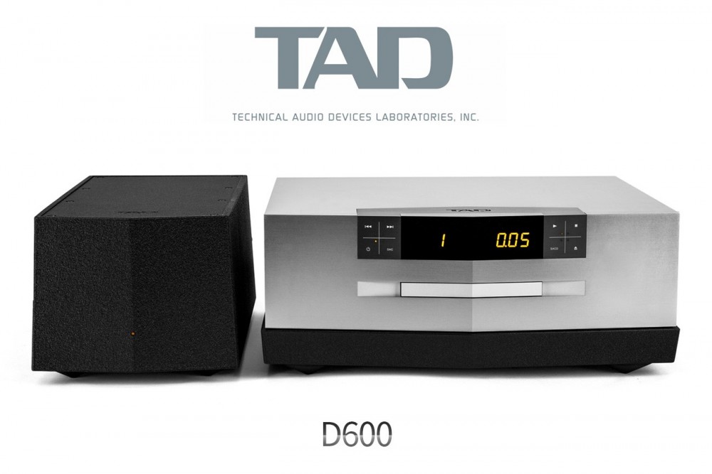

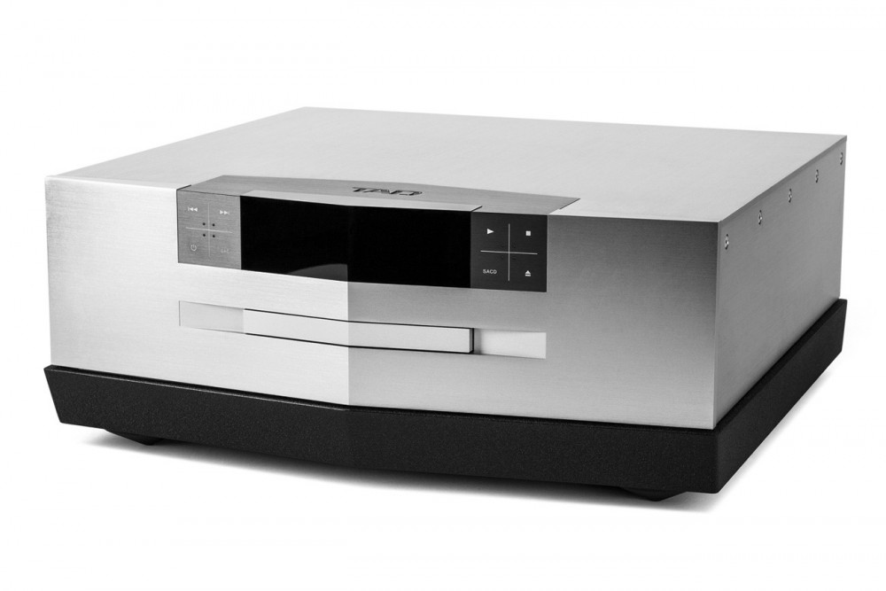

시청기인 D600은 파이오니어의 SACD/CD 메커니즘을 채택한 디스크 플레이어이자 텍사스 인스투르먼트(TI)의 PCM1794 DAC칩을 채널당 1개씩 사용, 최대 24비트/192kHz까지 지원하는 DAC이다. 전원부가 별도로 독립된 점이 외관상 가장 두드러진다. 다만 디지털 입력단자로 동축(RCA)과 AES/EBU(XLR)만 지원, USB 입력을 통해 DAC 기능을 활용할 수 없는 점은 크게 아쉽다. DSD 재생도 안 된다.
이처럼 오디오파일들이 즐겨 사용하는 USB-B 타입 입력단이 없는 것은 D600 제작 당시 USB 전송기술이 완전히 정착된 상태가 아니었기 때문. 지난해 방한한 준 나카하타 TAD 대표이사에게 이 점에 대해 물어봤는데, “검증도 안 된 상태에서 USB 입력단을 장착하는 것은 의미가 없다고 판단했다”고 설명했다.

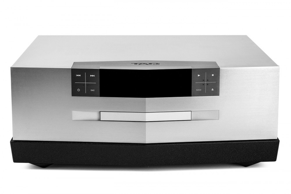

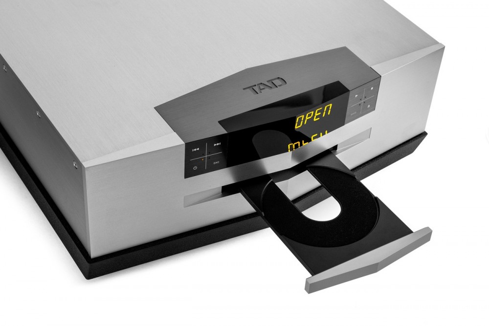

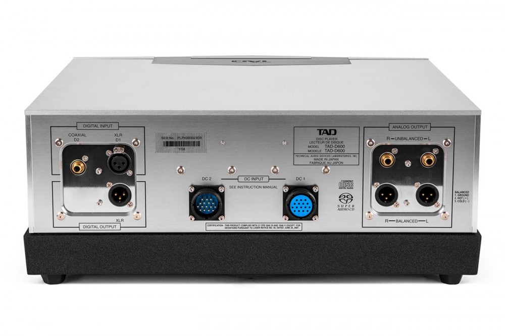

외관을 본다. 본체의 경우 특이하게 전면 패널 가운데 부분이 삼각형 모양으로 앞으로 살짝 튀어나온 모습이다. 밑에는 디스크 트레이, 위에는 디스플레이가 있으며 그 좌우로 전원 온오프 및 각종 컨트롤을 위한 터치 버튼이 마련됐다. SACD와 DAC 버튼이 눈길을 끈다. 두툼하고 묵직한 리모컨도 제공된다. 후면은 왼쪽부터 동축 입력(D2), AES/EBU 입력(D1), AES/EBU 출력, 전원 인렛(DC2, DC1), 아날로그 출력(RCA, XLR) 순이다. 본체는 26.5kg, 전원부는 13kg.
이제 하나하나 따져보자. D600에는 TAD가 30여 년 동안 축적한 기술력과 음질향상을 위한 갖가지 설계디자인이 농축돼 있다고 해도 과언이 아니다. CD/SACD 메커니즘의 경우 단단한 알루미늄 재질의 트레이와 절삭가공한 고정밀 로터를 조합, 하이엔드를 꾀했다. 또한 고정밀 브러시리스(brushless) DC 서보모터를 사용, 반영구적인 사용과 함께 노이즈도 줄였다. 실제로 사용해보면 트레이가 나오고 들어가는 과정이 매끄럽고 정숙하기 짝이 없다. 눈길을 끄는 것은 튀어나온 트레이에 얇고 검은 패브릭이 붙어있는데, TAD에 따르면 CD나 SACD 밑면의 난반사를 줄여주는 역할을 한다고 한다.

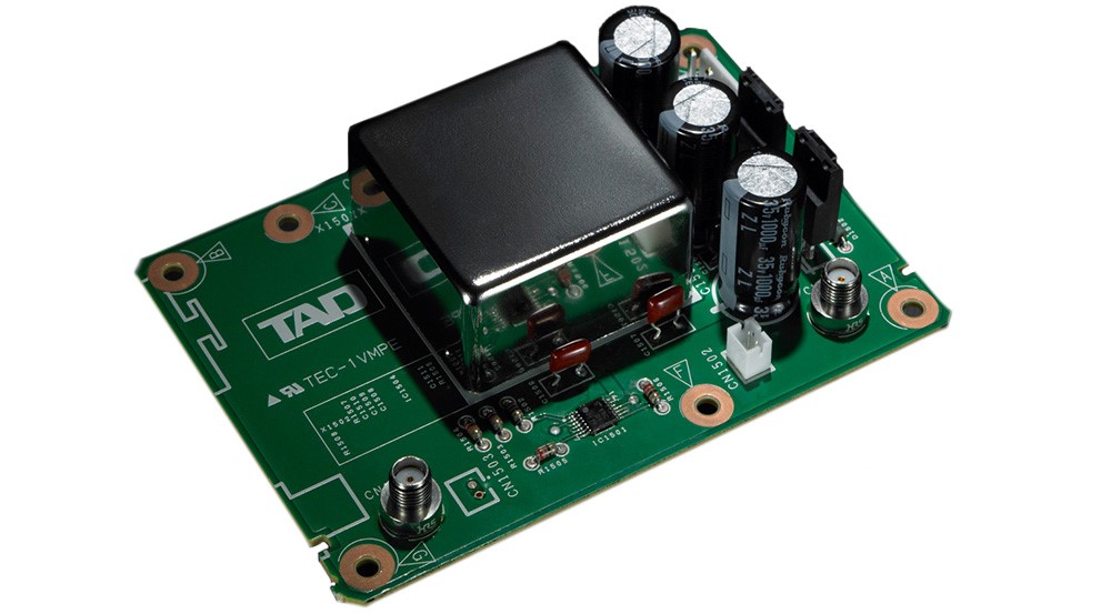

지터(시간축 오차)를 극도로 낮춘 11.2896MHz 사양의 크리스털 제너레이터(수정발진자)를 마스터 클럭으로 채택한 점도 눈길을 끈다. TAD에서는 이 마스터 클럭을 ‘UPCG(Ultra-high-Precision Crystal Generator)’로 명명했는데, 지터를 확연히 줄여 디스크나 외장 소스에 담긴 디지털 음원을 고순도, 고정밀 아날로그 신호로 변환케 한 일등공신이다. 이 UPCG 덕분에 D600은 기존 플레이어들에 비해 50dB 이상의 노이즈 레벨 개선 효과를 가진다고 한다.

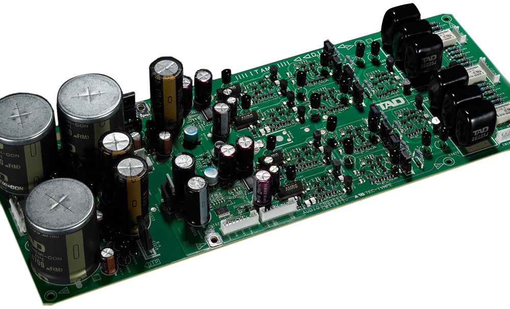

DAC 칩은 PCM1794를 채널당 1개씩 썼다. PCM1794은 기본적으로 8배 오버 샘플링(최대 200kHz)과 디지털 필터(FIR. Finite Impulse Response)를 내장한 델타 시그마 칩. 결국, 아날로그 신호를 디지털 신호로 변환하는 과정에서 생긴 양자화 노이즈를 오버 샘플링과 디지털 로우패스 필터를 통해 최대한 줄이려는 설계다. PCM1794는 또한 칩 하나가 2채널 스테레오 채널을 컨버팅하기 때문에 이를 채널당 1개씩 쓸 경우 밸런스 구성이 가능하다. 잘 아시는 대로, DAC 칩셋 역시 밸런스로 구성할 경우 SNR과 선형성, 다이내믹 레인지가 좋아지고 왜율은 낮아진다.
DA 컨버팅 이후의 전류/전압 변환회로도 주목할 만하다. 통상 DA 컨버팅 이후의 신호는 전류형태로 출력되는데, 뒷 단에서 이를 활용하려면 전압 형태로 변환시켜줘야 한다. 이 역할을 해주는 것이 바로 ‘I/V 변환회로’이며, 이곳에서 사실상 제작사의 내공과 실력이 드러난다. D600은 디스크리트 방식으로 I/V 변환회로를 설계, 초저노이즈와 극한의 슬루레이트를 구현했다. 시청 내내 ‘맑고 깨끗한 음과 빠른 스피드, 정숙한 배경’이 두드러졌던 것도 이처럼 초저노이즈 및 트랜지언트 능력에 포커싱을 맞춘 I/V 변환회로 설계 덕분이었던 셈이다.

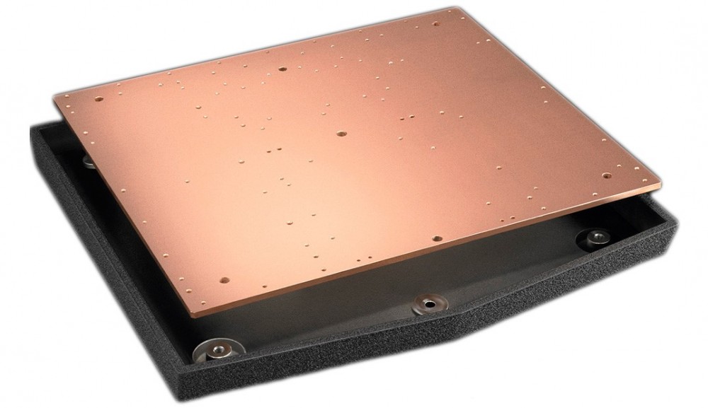

TAD 특유의 꼼꼼한 제진 대책 역시 어김없이 마련됐다. 높은 진동흡수 성능을 추가한 주조 알루미늄이 베이스를 이루고, 이 베이스 내부 바닥 위에는 동(copper)으로 도금된 두께 6mm의 철제 플레이트가 다시 투입됐다. 동 도금 처리는 그라운드 임피던스를 한층 낮춰 SNR 개선 효과도 이끌어냈다고 한다. 26.5kg에 달하는 육중한 플레이어 유닛을 3점 지지 스파이크로 지지하는 것 역시 철저한 제진대책의 일환. 13kg의 전원부 역시 주조 알루미늄 케이스에 담겼다. 전원부에는 대출력 파워앰프에 사용할 법한 400W 전원트랜스를 아날로그 전원용으로, 100W 전원트랜스를 디지털 전원용으로 마련, 2개의 전용 케이블로 본체에 공급한다.
