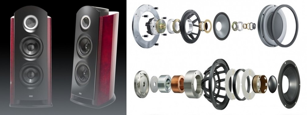

ST : 이래서 1937년에 일본 오디오사에서 빛나는 A8이라는 명 유닛이 나옵니다. 이것이 발단이 되어 차츰 다양한 형태의 드라이버를 제조하게 됩니다. 이후 1950년대에 오면 본격적인 동축형을 개발하게 됩니다. 사실 풀레인지 드라이버로 가청주파수 대역을 커버하기 힘들었으니까 그 대안으로 동축형이 제안된 것이죠. 이래서 PAX12A가 1952년에 나오고, 2년 후인 1954년에 PAX10A가 나옵니다. 바로 이 드라이버가 CST의 모태가 되었다고 해도 과언이 아닙니다. 사실 12A의 경우, 미드베이스의 콘 위에 트위터부가 설치되어 있었습니다. 그러므로 미드베이스의 진동이 고스란히 트위터에 반사되었죠. 이를 개량해서 10A에 오면 미드베이스의 꼭지 부분에 트위터를 집어넣게 됩니다. 그리고 하나의 마그넷으로 미드베이스 및 트위터를 동시에 구동하는, 이른바 “원 마그넷 더블 캡” 구조가 실현됩니다. 이것은 그대로 CST로 계승됩니다. 단, CST는 오로지 트위터 및 미드레인지만 커버하고, 우퍼쪽은 별도의 드라이버를 동원했습니다. 그러므로 전체적인 구경은 12A나 10A 보다 작죠.

ST : 트위터에 입력되는 음성 신호의 파형을 보면, 위 아래의 폭은 작지만 매우 빠르게 변화하는 모습을 보입니다. 즉, 가벼우면서 강도가 높은 진동판이 동원되어야 이 신호에 대응할 수 있습니다. 그래서 우리는 이 베릴륨 소재에 주목했습니다. 이미 1970년대에 개발이 될 정도로, 저희는 원천 기술을 많이 갖고 있습니다. 여기서 우리는 타사와 구별되는 증착법을 사용하고 있습니다. 이것은 분자의 조성을 유지하면서 입자를 결합시키는 방식입니다. 그 결과 타 금속에서 생각할 수 없는 높은 강성과 적절한 내부 손실을 겸비하게 되죠.

ST : 소재가 좋다고 해서 무조건 좋은 음이 나오는 것은 아닙니다. 요는 이것들을 어떻게 요리하냐에 달렸죠. 저희는 컴퓨터 시뮬레이션을 통해 최적의 해법을 추구합니다. 그래서 분할 진동, 피스톤 운동의 최적화 등 여러 요소를 도입해서 설계합니다. 마그네슘은 실용 금속 중 최고로 가볍고, 내부 손실이 큽니다. 그래서 일체 착색을 배제할 수 있죠. 참고로 에볼루션 시리즈에 들어가는 CST 드라이버는 구경이 9Cm입니다. 레퍼런스보다는 좀 작습니다. 하지만 위로는 60KHz까지, 밑으로는 420Hz까지 담당합니다. 그 아래 대역은 우퍼가 커버하고요.
Q. 여기서 우퍼 이야기를 해보죠. 아무래도 스피드가 빠르고, 반응이 뛰어난 CST 드라이버에 대응하려면, 우퍼 역시 이에 준하는 스펙을 갖고 있어야 합니다. TAD는 어떻게 대응하고 있는지요?
ST : 저희는 MACC라는 특수 복합 물질을 진동판에 사용하고 있습니다. 이것은 “Multi-layered Aramid Composite Cone”의 약자입니다. 우선 앞면에는 직조한 아라미드 패브릭이 동원되고, 후면에는 직조하지 않은 여러 소재의 패브릭을 엮어서 샌드위치 시켰습니다. 그 층이 여러 겹입니다. 이를 통해 빠르고, 정확하면서, 양감이 풍부한 저역을 얻고 있죠. 강력한 대형 페라이트 마그넷을 붙여서 드라이빙 능력을 향상시킨 것도 빼놓을 수 없고요.

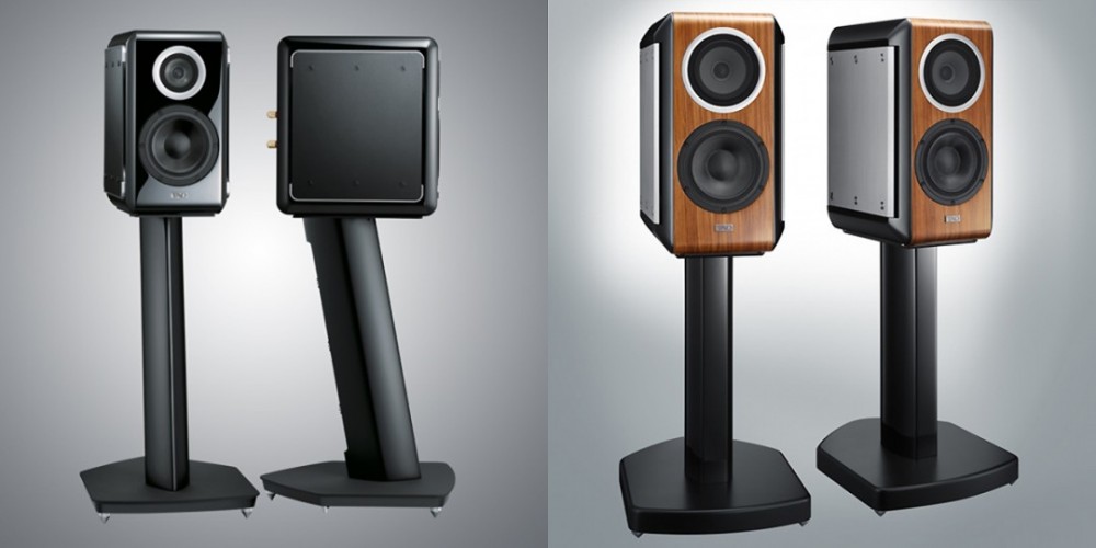

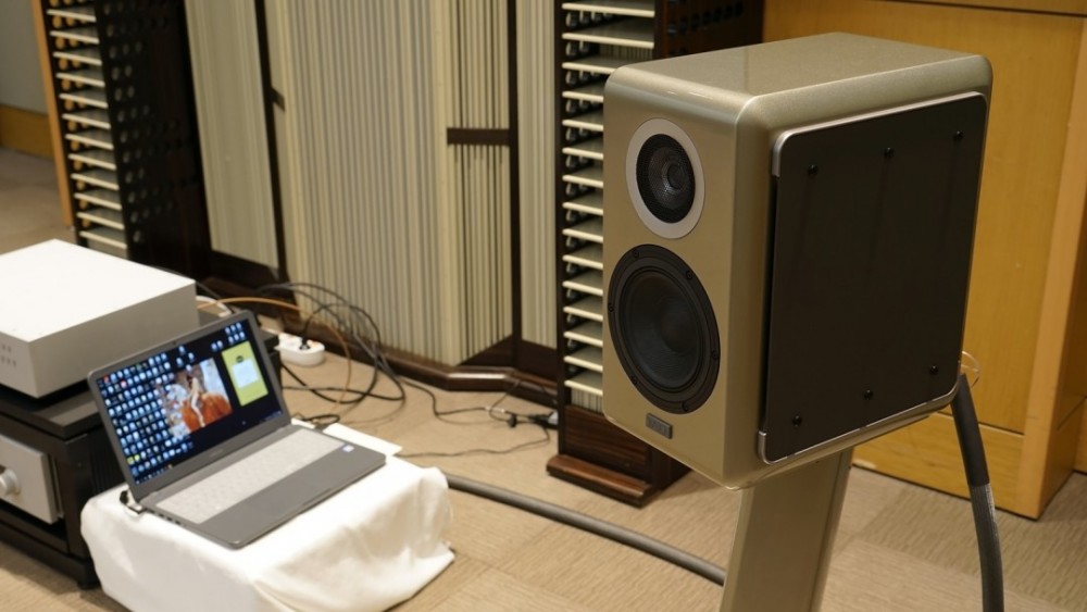

Q. 이번에 만난 TAD-E1 TX라는 모델은 신작에 속합니다. 드라이버 구성부터 간단하게 소개해주시죠.
ST : 일단 이 제품은 에볼루션 시리즈에 속합니다. 여기엔 이미 CE1, ME1 등이 있는데, 모두 북셀프입니다. 본격적인 톨보이 타입은 본 기가 유일합니다. 유닛 구성도 북셀프 타입엔 우퍼가 한 발인데 반해, 여기선 두 발이 쓰이고 있습니다.
Q. 당연히 광대역이겠군요.
ST : 맞습니다. 29Hz~60KHz까지 커버합니다. 드라이버는 앞에서 설명한 CST 드라이버가 중고역을 담당하고 있고, 여기에 16Cm 구경의 우퍼 콘이 두 발 탑재됩니다. 한편 양쪽 사이드엔 “Bi-directional ADS Port”가 투입됩니다. 그런데 북쉘프와는 좀 다르게 설계되었습니다. 사각형이 아닌, 둥그런 형태의 알루미늄 패널이 붙어있고, 그 주변으로 얇을 슬롯이 나 있습니다. 본체의 동그란 개구부에서 사방으로 나오는 음을 이 디스크가 적절하게 막아서 공기의 흐름을 컨트롤하고 있는 것이죠. 특히, 양쪽 대칭으로 음이 전후좌우 나오기 때문에 진동을 적절히 억제하는 효과도 거두고 있습니다.
Q. 그냥 포트를 뚫는 것보다 훨씬 진화한 기술이 아닐까 싶군요. 하단에 나 있는 베이스 플레이트도 튼실해 보입니다.
ST : 일단 본체와 단단히 밀착되어 있습니다. 플레이트 자체는 15Cm 두께의 알루미늄을 동원했고, 3점 지지의 스파이크를 달았습니다. 앞에 두 개, 뒤에 한 개라는 구성이죠. 또 스파이크의 높이 조절이 가능해서 바닥의 상황에 맞춰 적절하게 수평을 맞추게 했습니다.
Q. 드라이버부터 스파이크까지 뭐 하나 그냥 넘기는 부분이 없습니다. 오랜 기간 스피커를 제조해온 회사다운 만듦새입니다. 사실 이번 서울오디오쇼에서 ME1의 음만 갖고도 이 넓은 방을 충분히 커버했는데, 본 기를 틀어보니 오히려 공간이 모자랄 지경이더군요. 골드문트 텔로스 590과 매칭도 좋았다고 생각합니다.
