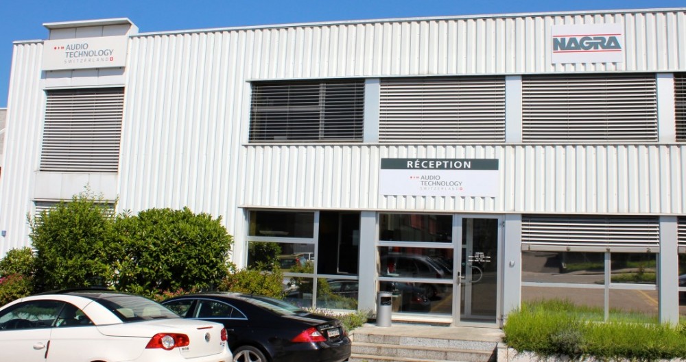

알려진 바, 나그라는 홈오디오보다는 프로페셔널 오디오 브랜드, 좀더 가지를 쳐서는 보안장비의 이미지로 특화된 브랜드이다. 나그라 히스토리의 구간을 간략히 살펴보면, 설립 후 40년간은 레코딩 기기의 시대였고, 90년대부터는 보안시스템과 기기에까지 사업을 확장시켰으며, 쿠델스키 사후인 2010년경부터는 오디오 부문이 독자 노선을 채택하며 드디어 ATS(Audio Technology Switzerland)로 분리 독립하기에 이르렀다. 이 ATS의 설립이야말로 오디오파일에게 나그라를 몇 걸음 다가서게 만든 결정적 계기가 되었다. 2012년 쿠델스키 그룹이 음향기기 사업군을 강화시키고자 설립한 ATS는 오랜 전통의 프로페셔널 오디오와 하이엔드 홈오디오, 그리고 보안 시스템에 이르는 부문의 디자인과 제작, 판매 등을 기능을 갖춘 조직으로 나그라의 이름을 일신시켰다. 이로써 ATS는 나그라 제품을 다루는 회사, 나그라는 브랜드가 되었다.
4a62aa5a7122ffd20cef9f005b5fe539_1715230
▲ 스위스 로마 넬에 위치한 ATS (Audio Technology Switzerland)

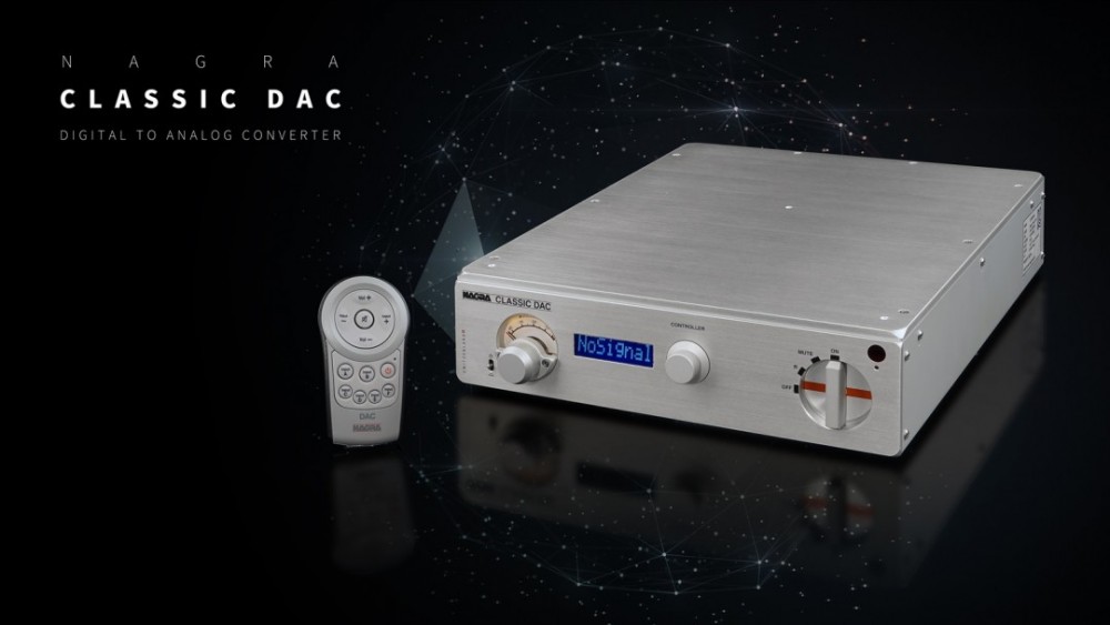

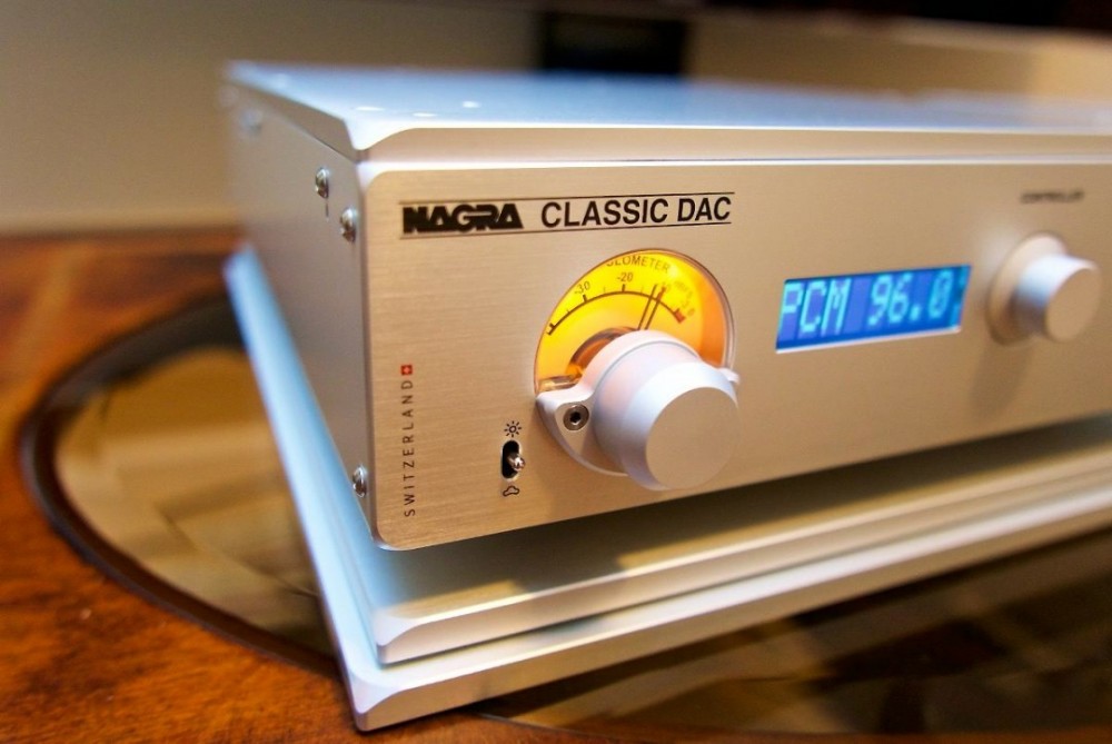

클래식 DAC는 전작이자 레퍼런스가 되는 HD-DAC의 마이너 체인지 버전으로, DAC의 기능 자체에만 좀더 치중한 제품이다. 간단히 말해서 HD-DAC에서 볼륨 기능과 헤드폰 앰프를 생략한 DAC 전용 제품이라고 이해하면 될 것이다. 필리페 샹봉(제품설계)과 안드레아스 코흐(DAC 모듈) 이 두 기린아의 마리아주라 할 수 있는 나그라 HD-DAC가 출시된 것은 2015년의 일이다. 그 1년 뒤 CES에서 선을 보인 ‘클래식 DAC’는 두 가지 의미를 갖고 있다. HD-DAC의 현실화 버전(약 60% 정도의 가격)이며, 진공관을 사용한 HD-DAC와는 달리 FET로만 출력단을 구성한 솔리드스테이트 버전이라는 점이 그렇다. HD-DAC와는 일부 기능과 사운드 스타일(진공관 vs 솔리드), 그리고 예산을 놓고 취사선택하면 될 것이다. 본사 기준으로 제품 출시가 된 지 약 3년 정도가 되어 이미 자사 홈페이지를 통해 클래식 DAC에 대한 정보가 널리 소개되어 있는데, 간략히 정리해보면 다음과 같다.
DAC단은 안드레아스 코흐가 설계한 HD-DAC의 FPGA 모듈을 그대로 사용하고 있다. 이에 따라 DSD 2x 버전을 사용해서 SACD의 2배, CD의 128배 레이트로 동작해서 샘플링 주파수는 최대 5.6MHz까지 확장된다. 연산은 72비트 정밀도의 메커니즘을 사용하고 있다. 자사에서 소개한 바에 따르면 아날로그단 입력필터에서의 급격한 슬로우프를 순화시켜 하모닉스와 트랜지언트의 손실 없이 완벽히 유지되어 음악신호 속의 뎁스 정보 등 본질 그대로 고품질의 신호를 전송한다고 한다. 소스가 맥이든 IBM이든 무관하게 전용 USB입력을 통해서 32비트/384kHz 품질의 DXD 프로세싱도 가능하다.
HD-DAC와 다르게 구성한 A클래스로 동작하는 디스크리트 구성의 아날로그단은 군용등급의 하이엔드급 FET를 채널당 9개씩 좌우 페어매치시켰으며 145dB의 S/N비로 놀랍도록 정숙하게 설계되었다. 본 제품은 같은 클래식 시리즈 앰프인 ‘클래식 INT’와 함께 사용하도록 한 시리즈 시스템이라고 할 수 있지만, 어느 제품과도 사용할 수 있도록 다양한 인터페이스와 스펙을 갖추어 제작되었다.
최소 25개의 전용 파워서플라이로 구성된 빌트인 전원부는 최상의 동작을 위해 각 스테이지가 디커플링되어 있다. 동사의 전용 파워서플라이인 나그라 MPS를 12V 레모 단자를 통해 연결하면 전원부의 성능을 간단히 업그레이드 할 수도 있다.

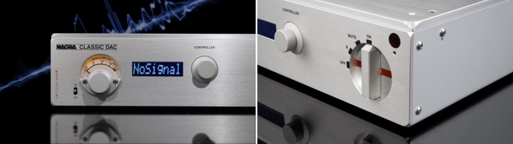

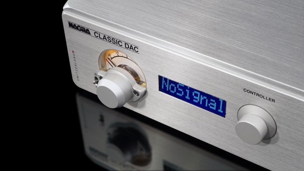

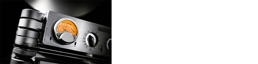

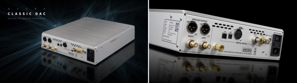

제품 디자인과 인터페이스를 살펴보면 다음과 같다. ‘클래식 DAC’는 본 제품의 모체가 되는 HD-DAC와 동일한 섀시를 사용하고 있으며 생략된 볼륨 노브 외엔 레이아웃도 동일하다. 전면패널에는 디스플레이와 셀렉터 등을 심플하면서도 자유롭게 배치시켜 놓았다. 좌우에 원형의 레벨미터 창과 셀렉터가 있지만 가만 보면 정 좌우 대칭도 아니다. 왼쪽에 있는 나그라 고유의 레벨미터인 모듈로미터(Modulometer; 이 피크체크 미터는 나그라 제품에만 사용하는 고유명칭이다)에 오렌지색 백라이트가 들어오면 문자 그대로 클래식한 나그라의 정체성이 떠오르기 시작한다. 본 제품 뿐만 아니라 나그라 제품 전체를 통해 나그라의 상징 포인트 중의 하나이다. 뒷패널에는 USB, 옵티컬, AES/EBU, S/PDIF(BNC & 코액셜) 등 5개의 디지털 입력이 빼곡이 배치되어 있으며, XLR과 RCA 두 가지 아날로그 출력을 제공한다. 전원 아웃렛 위에 별도의 전원스위치가 있다.

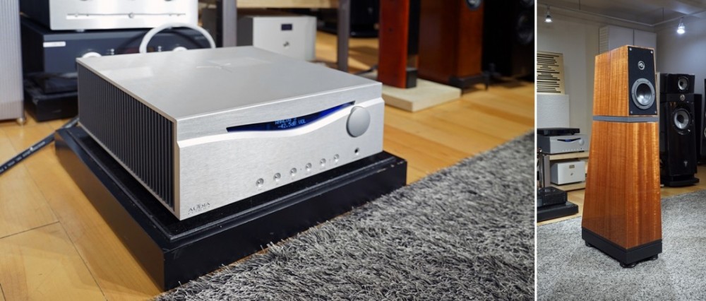

본 제품은 오디아 플라이트의 FLS10과 베리티오디오의 레오노레 조합을 통해서 시청했다. 높은 S/N비를 가진 제품의 특징처럼 볼륨을 자꾸 올리게 된다. 비교를 위해 먼저 시청한 같은 가격대의 올인원 DAC와 비교해본다면 음압이 줄고 정숙도가 증가했다. 전반적인 음의 촉감이 풋풋하다고 할까? 처음 음이 흘러나올 때는 다소 소박하고 소극적으로 느껴지며 마치 가공하지 않은 나물의 감촉과도 같다는 생각이 들었다. 다이나믹하고 색감이 비비드한 정글의 나무들과는 다르게 중간 색조의 아기자기한 봄나무들을 보는 듯 촘촘한 솜털들이 감촉이 느껴졌다. 시청곡이 늘어갈수록 귀를 기울이게 만드는 본 제품은 마치 융모와도 같은 미세한 입자들이 섬세하고 생기넘치게 움직이고 있는 듯한 생명력을 고유의 세계로 구축하고 있었다. 이에 따라 오디아 플라이트 - 레오노레 조합을 통해 듣는 나그라 클래식 DAC는 음악 파일이 갖고 있는 원래 특성을 작은 곳에서부터 파악해서 들려주려는 성향이 분명해 보인다. 골격이 장대하거나 파워풀하거나 이런 특성으로 전체 사운드의 외관을 주도하지않으면서도 마이크로 다이나믹스가 분명해서 에너지가 강할 때와 약음일 때의 뉘앙스 대비가 선명하다. 또한 온기넘치고 매끄러운 음의 마감은 시청자를 순간 나긋하게 만드는 매력이 있다. 감성에 호소하는 바 큰 제품이다. 하지만 정보량이 풍부해서 스테이징의 굴곡과 깊이를 정밀하게 잘 표현한다.
