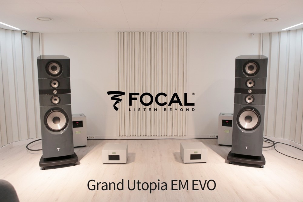

그랜드 유토피아 시리즈의 가치
왜 이런 이야기를 하냐면, 이번에 만난 다소 긴 제목의 제품을 설명하기 위함이다. 그 주인공은 “그랜드 유토피아 EM EVO”다. 여기서 그랜드 유토피아는 포칼을 대표하는 플래그십 모델로, 그 기원이 1995년까지 거슬러 올라간다. 당시 그다지 유명한 메이커가 아니었던 포칼은 이 제품을 내면서 일약 하이엔드 스피커계의 신데렐라로 부각된 바 있다. 아마 포칼하면, 그랜드 유토피아부터 떠올리는 분들이 많을 것이다. 바로 그런 이유 때문이다.
이후 세 차례의 개량이 더해졌는데, 그렇게 신 모델이 나올 때마다, 당시 포칼이 개발한 기술력의 정점을 보여주곤 했다. 2세대로 나온 2002년 제품에는 모델 명에 BE가 붙어있다. 바로 베릴륨의 약자로, 이때부터 포칼이 적극적으로 베릴륨 트위터를 썼음을 알 수 있다. 3세대째는 2008년에 나온 바, 이때 우퍼 쪽을 일반 마그넷이 아닌 전자석 방식을 도입한 바 있다. 이것을 그랜드 유토피아 EM이라고 하는데, 여기서 EM은 “Electro-Magnet”의 약자다.
그리고 10년이 지난 2018년에 역사적인 4세대째 제품이 나온다. 이 시리즈의 테마는 에볼루션. 즉, 기존에 쌓아올린 여러 테크놀로지를 다듬으면서 새로운 노하우를 더한 형식이라는 것이다. 그래서 “에보”(EVO)라는 말을 자연스럽게 첨가하게 되었다. 즉, 본 기의 제품 명에는 3세대째까지 쌓아올린 성과를 다시금 개량해서 새로운 차원의 음질을 선보인다는 의미인 것이다.
따라서 본 기에 투입된 다양한 기술에 관해 설명하자면, 소책자 하나 정도의 분량이 필요할 것 같다. 하나의 컨셉이 나오고, 그에 대한 특허가 이뤄지고, 그게 제품에 투입된 과정을 설명하려고 하면, 사실 상당한 분량이 필요하다. 하지만 본 기엔 이런 기술이 수도 없이 많이 투입되었으므로, 대체 뭐부터 써야 하나 걱정이 앞서는 것이다. 다행히 여러 평론에서 상당 부분이 해명이 되었고, 자료도 넘쳐나서 일단 장황한 설명은 피하기로 하겠다.
단, 새로운 그랜드 유토피아가 나올 때마다, 스피커 전체 업계에 끼친 영향력이 상당하다. 본 기 역시 차세대 스피커의 방향을 제시하고 있다고 해도 과언이 아닌 것이다.

여기서 본 기에 투입된 테크놀로지에 대해 알아보자. 맨 중앙에 트위터가 놓여 있는데, 이것은 수퍼 트위터를 겸하고 있다. 그 정도로 고역 특성이 좋은 것이다. 투입된 진동판은 베릴륨인데, 이 소재는 특히 트위터로 이상적이다.
일단 티타늄이나 알루미늄과 비교해보면 강도가 7배 이상이나 뛰어나고, 무게는 40% 정도밖에 나가지 않는다. 가볍고, 강하며, 내구성이 뛰어난 것이다. 동사는 일찍부터 스피커 드라이버의 제조로 출발했고, 그 가운데 이상적인 진동판을 구하기 위해 많은 노력을 기울였다. 당초 다이아몬드나 티타늄을 선택할 수도 있었지만, 결국 지난한 제작 공정을 거치는 베릴륨으로 낙착을 봤다. 그만큼 이상적인 소재인 셈이다.
IAL2(Infinite Acoustic Loading) pure Beryllium inverted dome tweeter
한편 본 트위터는 뒷부분을 오픈시켜서, 마치 무한 배플과 같은 개념으로 사용하게 만들었다. 이것을 동사는 IAL(Infinite Acoustic Loading)이라 부르는데, 현재는 버전 2로 진화한 상태. 이럴 경우, 뒤로 빠지는 음, 이른바 후면파의 개재를 적극 차단할 수 있는 것이다.
W 샌드위치 콘
미드레인지 및 우퍼는 모두 W 샌드위치 콘으로 진동판을 만들었다. 이것은 유리 섬유를 직조한 것을 2장 동원하되, 그 가운데에 경질의 발포재 폼(Foam, 알갱이)를 삽입시킨 구조를 취하고 있다. 리니어한 주파수 특성을 확보하고, 빠른 스피드를 구현하기 위한 고안인 것이다. 이 또한 개량에 개량을 거듭, 현재에 이르고 있다.
TMD(Tuned Mass Damper)
이 대목에서 언급할 게 TMD(Tuned Mass Damper) 테크놀로지다. 드라이버의 공진을 최소화하기 위해, 우리가 흔히 엣지라 부르는 서라운드에 특별한 고안을 한 것이다. 그 내용은 공진 주파수에 역으로 대응, 해당 주파수 대역을 없애버리는 방식으로, 이를 위해 특수한 댐퍼가 동원된 것이다.
NIC(Neutral Inductance Circuit)
NIC(Neutral Inductance Circuit)도 소개해야 한다. 우리가 흔히 모터 시스템이라고 부르는 드라이버의 보이스 코일, 마그넷, 스파이더 등의 구조에 주목한 바, 전기 에너지를 진동 에너지로 바꾸는 이 대목에서 보이스 코일이 빠르게 움직일 때, 마그넷에서 형성되는 자기장의 영향을 받지 않도록 설계한 것이다. 특히, 보이스 코일의 잔류 에너지를 없애서 이른바 역기전력이 발생하지 않도록 한 점도 주목된다.
MRR(Machined Reinforcement Ring)
마지막으로 MRR(Machined Reinforcement Ring)을 설명하겠다. 이것은 전면 배플과 드라이버의 바스켓 사이에 두툼한 알루미늄 링을 삽입해서, 진동을 억제함과 동시에 캐비닛의 강도를 높이는 수법이다. 드라이버의 움직임에 따라 발생하는 진동이 인클로저에 악영향을 끼치는 것은 주지의 사실이고, 이 부분을 적극적으로 대응하기 위해 고안된 기술인 것이다.
리슨 비욘드
이렇게 해서 본 기는 1.1인치 구경의 트위터 하나, 6.5인치 구경의 미드레인지 둘, 11인치 구경의 미드베이스 하나 그리고 16인치 구경의 우퍼가 하나가 장착된 포름을 갖추고 있다. 특히, 16인치 우퍼는 EM 방식의 자석을 갖추고 있어서, 양감 못지않게 빠르고 정확한 특성을 보인다. 말이 그렇지 18Hz까지 재생하는 능력은 직접 접해보지 않으면 별로 설명할 길이 없다.
사실 최고의 음, 최고의 테크놀로지를 향한 포칼의 열정은 지금도 변함이 없다. 그래서 신제품이 나올 때마다, 얼마나 개량된 기술이 투입되었나 알아보는 것도 상당한 즐거움이다. 그러나 동사는 이런 원칙을 갖고 있다. “리슨 비욘드”(Listen Beyond). 즉, 단순히 듣는 것이 아니라, 음악 감상을 통해 영혼의 깊은 부분까지 흔드는 듯한 체험을 목표로 삼고 있는 것이다.
나는 여기에 보는 맛, 만지는 맛도 추가하고 싶다. 사실 음을 듣기 전에, 포칼 스피커는 디자인 그 자체로 압도해오는 맛이 있다. 무슨 현대 미술관에 전시될 듯한 오브제의 외관을 갖추고 있으면서도, 그 디자인 컨셉은 앞서 설명한 무수한 테크놀로지의 결과물이기도 하다. 폼은 기능을 따른다는 유명한 명제를 새삼 여기서 언급하고 싶지 않다. 즉, 이런 디자인은 필연적인데, 그게 또한 눈을 즐겁게 하고 또 만져서 기쁘게 하는 부분으로 승화되어 있다는 점이다.
사실 예전에는 외관이야 어쨌든 음만 좋으면 된다라는 사고가 일반적이었다. 아마 그런 철칙을 갖고 오디오를 접하는 애호가도 아직 많으리라 생각된다. 그러나 이렇게 아름다운 자태를 뽐내는 스피커를 만나게 되면, 더욱 음악 감상이 즐거워지지 않을까?
아무튼 본 기는 개당 무려 265Kg이나 나가고, 높이만 해도 2미터를 넘는다. 한 마디로 엄청난 포스를 자랑하고 있는데, 그게 그렇게 부담스럽지는 않다. 어떤 스피커는 너무 존재감이 강해서 오히려 사용자가 위축되는 경향도 있는데, 본 기는 전혀 그렇지 않다.
다섯 개의 피니시를 제공하는 것도 주목할 사항이다. 각각 카나라 화이트, 메탈릭 블루, 브리티쉬 레이싱 그린, 애쉬 그레이 그리고 블랙 래커가 그 주인공이다. 이 가격대의 제품으로서 볼 때, 각자 취향에 따라 고를 수 있는 레인지가 넓은 것이다.

항상 그랜드 유토피아 시리즈는 한 시대를 예견하게 만드는 선진적인 발상과 아이디어가 가득하다. 본 기 역시 그 전통을 잇고 있다. 특히, 다채로운 커스터마이즈의 옵션은 두고두고 매만지고, 다듬으면서 자기 것으로 만드는 재미를 주고 있다. 해상도, 다이내믹스, 스피드, 저역의 양감 등을 두루두루 갖추고 있으면서 뭔가 마음을 사로잡는 마성도 갖고 있다. 시청 시간 내내 시간 가는 줄 모르고 들었다.
