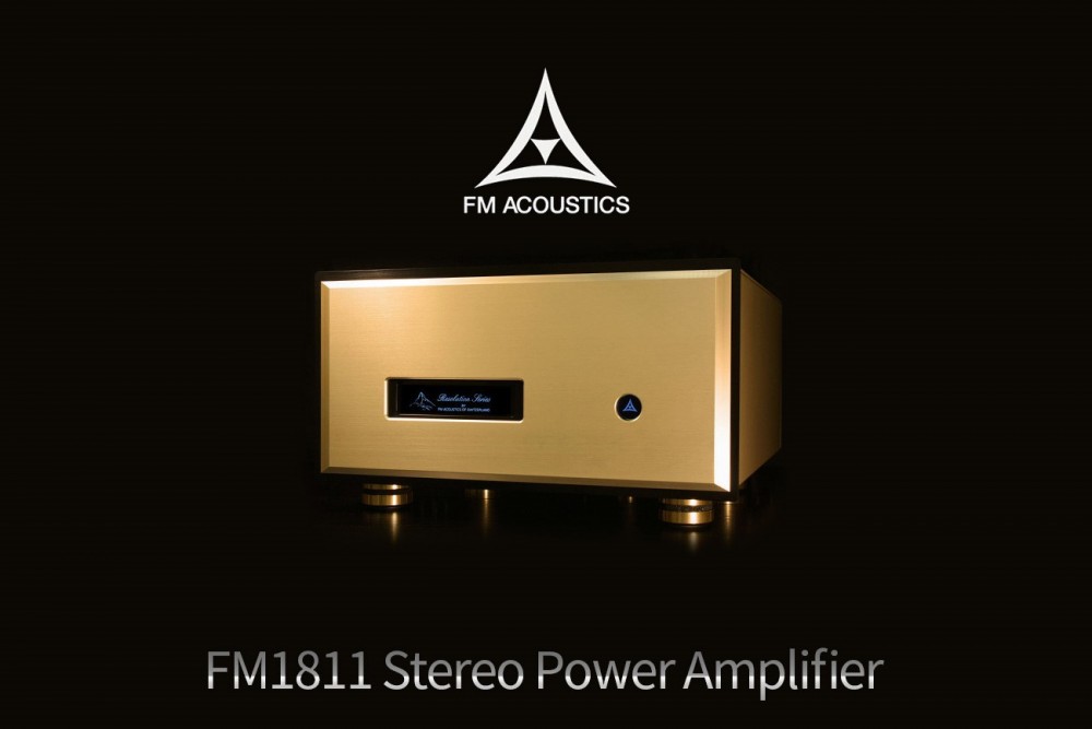

사람 편견이 참 무섭다. 지금까지 스위스 FM 어쿠스틱스(FM Acoustics)의 플래그십 스테레오 파워앰프 FM1811을 3차례 리뷰를 겸해 시청했으면서도 ‘단독’으로 운용이 가능하다고는 미처 생각하지 못했다. 시청 때마다 FM 어쿠스틱스의 인스피레이션(Inspiration) 시리즈로만 시스템이 짜였던 탓이다. FM 어쿠스틱스가 FM1811에 대해 ‘세상 어떤 스피커도 울릴 수 있다’고 그렇게나 강조하고 있는데도, 이미 편견에 쌓인 필자는 FM1811을 오로지 FM 어쿠스틱스 스피커에만 물리는 것으로 생각했다. 엄청난 착각이었다.
눈에서 비늘이 떨어지니 FM1811이 전혀 다르게 보였다. 단품 스테레오 파워앰프로서, 그것도 2옴에서 무려 1600W를 뿜어내는 대출력 파워앰프로서 FM1811을 새롭게 파악하게 됐다. 비록 이번 시청에서도 FM1811은 인스피레이션 시리즈의 플래그십 스피커 XS1에 매칭돼 있었지만, 시청 내내 FM1811의 단독 비행 모습이 눈에 아른거렸다. 그러면서 필자가 괜찮게 생각해온 여러 스피커에 이 파워앰프를 물리면 어떤 결과가 나올지 궁금해지기도 했다. 비로소 필자의 진정한 ‘FM1811 앓이’가 시작된 것인지도 모른다.

역시 플래그십으로서 FM1811이 압도적인 우위를 보인다. 흥미로운 것은 FM1811이 출력단에 바이폴라 트랜지스터를 푸시풀로 구동해 이렇게 큰 출력을 얻는데도 클래스 AB가 아니라 클래스 A 증폭이라는 점이다. ‘푸시’(push) 트랜지스터가 일하고 ‘풀’(pull) 트랜지스터가 쉴 때도 풀 트랜지스터에 계속해서 바이어스 전류를 걸어준다는 얘기다. FM 어쿠스틱스에서는 이를 ‘Enhanced(강화된) Class A’ 증폭이라고 부르고 있다.
또 하나 흥미로운 점은 바이폴라 트랜지스터를 NPN만 쓴다는 것. 즉 푸시도 NPN, 풀도 NPN이 맡는다는 것이다. 이는 NPN과 PNP 소자의 특성이 약간씩 다르기 때문에 소자 특성이 좀 더 우수한 NPN 트랜지스터로만 푸시풀 회로를 짤 경우 푸쉬풀 구동의 고질병인 노치 에러를 줄일 수 있기 때문이다. 이러한 NPN-NPN 구성은 미국 컨스텔레이션 파워앰프나 최근 하이파이클럽 시청회에서 접했던 체코의 블록오디오 모노 블록 파워앰프에서도 채택하고 있다. FM 어쿠스틱스는 드라이브 스테이지에도 NPN 소자만 투입한다고 밝히고 있다.
다른 스펙은 그야말로 어마 무시하다. 대출력에도 불구하고 전고조파 왜율이 0.005%에 불과하고, 노이즈와 험은 -115dB(20Hz~30kHz) 수준에 머문다. ‘데시벨’ 표기라 실감이 안날 애호가들을 위해 이를 십진법으로 표기하면, 재생 음악 신호에 끼어드는 노이즈와 험이 0.00000177%에 불과하다는 것이니 그야말로 ‘없다’고 봐도 무방하다. 입력신호에 끼어드는 EMI 등의 CMRR(공동 모드 제거 비율) 역시 105dB라는 높은 수치를 보인다. 공동 모드 시그널이 0.00000562%밖에 안된다는 얘기다.
이 같은 초저 노이즈와 정숙한 배경은 역시 FM 어쿠스틱스가 집요하게 추구해오고 있는 ‘밸런스’ 회로 덕분이다. 좌우 채널에 한 개씩 HR 입력 모듈 2개가 장착된 입력단에서부터 커먼 모드 시그널을 대폭 차단하는 한편 자신에게 들어오는 ‘가짜’ 밸런스 신호를 그 자리에서 ‘진짜’ 밸런스 신호로 바꿔준다. 이처럼 밸런스 신호를 받아들여 밸런스 증폭을 제대로 구현할 경우 험이나 커먼 모드 노이즈는 획기적으로 줄어들게 된다. 다이내믹 헤드룸이 늘어나는 효과도 있다.
유저 인터페이스 측면에서는 후면에 입력신호의 입력 레벨을 최대 20dB 범위 내에서 조절할 수 있는 노브가 2개(좌우 채널) 달려 있는 점이 눈길을 끈다. 좌우 공간이 크게 다른 룸 환경이나 프리앰프 출력전압에 따라 적절히 사용하면 된다. 입력은 밸런스만 지원하고, 스피커 출력단은 FM 어쿠스틱스가 제작한 포스 플러그(Forceplug) 200이 좌우 채널 1조씩 2조 마련됐다. 파워케이블이 붙박이인 것은 FM 어쿠스틱스 프리앰프와 파워앰프에 공통되는 사항이다. 전원부는 고출력 리니어 아날로그 전원 트랜스와 대용량 커패시터 4개로 구성됐다.
이 밖에 게인은 보통 파워앰프보다 높은 수준인 30dB, 폭은 430mm, 높이는 260mm, 안길이는 550mm, 무게는 45kg을 보인다. 하루 10시간씩 1년 내내 들어도 무려 38년이나 쓸 수 있으며, 부품은 최소 10년 이상 보관된다고 당당히 밝히는 점은 역시 FM 어쿠스틱스답다. 제품 출하 전 5만 번의 진동 테스트와 100시간의 번인을 거치는 것은 기본. 듀얼 섀시 설계를 통해 인클로저의 공명과 노이즈를 제거하고 독자 개발한 아이솔레이터(풋)를 장착한 점도 눈길을 끈다.
