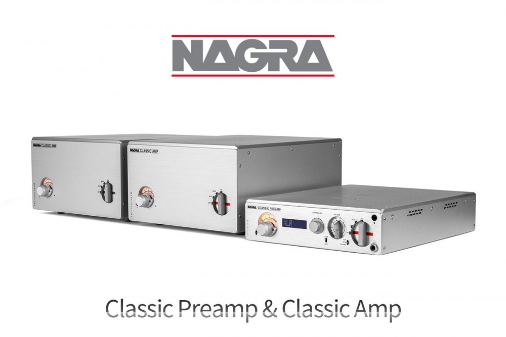

프리앰프를 첫 번째 순서로 전면부터 하나씩 자세히 살펴본다.
프리앰프 정면 왼쪽에는 클래식한 느낌의 레벨 미터가 보이고 레벨 미터의 바로 옆에 레벨 미터를 비추는 불빛의 밝기를 조절할 수 있는 토글 스위치가 있다. 레벨 미터의 밝기는 3단계 정도로 조절 가능해 보이며 스위치의 크기나 조작감이 역시 나그라답게 오밀조밀하고 인상적이다. 중간에 있는 창을 통해, 컨트롤러 노브로 선택된 현재 입력신호를 표시해주고 있으며 바로 옆에 위치한 볼륨 노브의 조작은 리모컨으로 이루어지는데 아주 정숙하게 동작한다. 모터 드라이브 볼륨이지만 모터 돌아가는 소음을 억제하여 상당히 정숙한 동작을 보여주었다. 볼륨 노브의 만듦새는 모양이 매우 앙증맞고 마무리가 예술적 경지에 다다라 있다. 스위스의 금속 가공 기술이 우수한 것은 진작에 알고 있지만 새삼스레 또 한 번 감탄하게 된다. 전원 스위치는 로터리 방식으로 전원을 OFF 상태에서 ON으로 전환하면 스위스를 상징하는 빨간색과 흰색이 대비되게 표시되어 아기자기한 디테일에 웃음 짓게 된다.
추가로 인터넷 검색으로 찾아본 전용 받침대(Classic VFS, Vibration Free Support)에 올려놓은 자태는 가히 감탄을 자아내게 한다. 받침대뿐만 아니라 더 나아가서 전용 랙이 있다면 어떤 모양일까 상상하게 되는데, 볼 때마다 느끼는 것이지만 나그라는 매 제품마다 보는 사람으로 하여금 소유욕을 자극하는 고급스럽고 아기자기하게 예쁜 모양새를 하고 있다. 오디오에 별다른 관심이 없는 분들에게도 디자인 만으로도 충분히 어필할 수 있는 기기라고 생각된다.
예쁜 외관만큼이나 내부에도 부품 배치를 정갈하고 깔끔하게 하고 있는데, 클래식 프리앰프의 내부 회로에는 나그라에서 선별된 2개의 ECC83과 1개의 ECC81 진공관이 사용된다.
라인 스테이지 방식의 진공관 프리앰프이지만 추가로 HD DAC에 들어간 것과 동일한 헤드폰 앰프 회로를 갖추고 있어서 여건상 헤드폰을 사용해야만 하는 사용자들을 배려하였다. 반면에 포노단은 탑재하고 있지 않으므로, 턴테이블을 사용하고자 하는 분들은 동사의 VPS와 같은 별도의 포노 스테이지를 준비해야만 한다. 그 외에도 내부에는 클래식 프리앰프 전용으로 특주 된 비스포크 폴리프로필렌 콘덴서가 큼직하게 자리하는 것을 확인할 수 있다.
이어서 후면을 살펴보면 XLR 타입 1개 RCA 타입 4개의 기기를 연결할 수 있으며, 멀티채널 환경을 고려하여 BYPASS 단자도 제공하고 있는 것을 확인할 수 있다. 전원은 일반적인 IEC 규격의 파워케이블을 연결할 수 있게끔 설계되어 있으나 별도의 외장형 파워서플라이를 연결할 수 있도록 3핀 규격의 레모 타입 12V DC 연결단자도 구비해두었다. 클래식 라인의 외장형 전원부는 Classic PSU라고 명명되어 따로 존재하며, 앞서 언급했던 DC 단자로 연결되어 전원부를 구성하면 성능을 더욱 극대화할 수 있겠다.
프리앰프에 이어서 파워앰프를 살펴보면 클래식 파워앰프는 프리앰프와 동일한 디자인 아이덴티티의 형상을 하고 있으며 좌측에 레벨 미터와 우측에 로터리 방식의 전원 스위치만으로 구성되어 매우 깔끔한 인상이다. 파워앰프의 높이의 비율이 프리앰프의 높이 대비 약 2배가 되는 비율을 이루고 있기 때문에, 프리앰프와 파워앰프를 상하로 나란히 배치하여 시스템을 구성했을 때에도 디자인적으로 안정적인 느낌을 준다.
이어서 후면을 살펴보면 단출한 전면 대비 후면은 상대적으로 복잡한 편인데, 기본적인 입출력 단자들 외에도 입력 감도를 설정할 수 있는 스위치와 모드 선택스위치, 전원 트리거 단자 등이 존재한다. 이 중에서 모드 선택 스위치를 통해 브리지/일반/바이앰핑 모드를 선택할 수 있으며, 일반 모드에서 작동 시 채널당 8옴에서 100W의 출력을 낸다. 브리지 모드로 사용하게 되는 경우 한 대를 추가로 연결하여 채널당 8옴에서 200W까지 일반 모드 대비 2배로 출력이 확장될 수도 있다. 증폭 회로는 대부분의 영역에서 A 클래스로 작동하는 AB 클래스로 설계되어 있으며, 작동 중에는 상당히 미지근한 느낌의 발열 상태를 보여주었으며 후면의 스피커 터미널 위쪽에 위치한 구멍들을 통해서도 열이 배출되는 것으로 보인다.
파워앰프의 내부를 살펴보면 대부분의 공간이 전원부가 차지하는 것을 확인할 수 있는데, 약 50,000uF 용량의 전해콘덴서 6개로 구성되어 총 300,000 uF 용량을 자랑하는 대용량 콘덴서 부와 거대한 사이즈의 트로이달 트랜스가 보인다. 뛰어난 특성을 가지는 Exicon 사의 직렬형의 MOSFET 기반의 증폭회로는 단순화된 디자인을 통해 정밀함을 추구하여 음악성을 확보할 수 있게 했고, PFC 디커플링 스테이지를 통해 역률을 능동적으로 보정하여 안정성을 추구하였다.
개인적인 사심이 너무 들어갔나 싶을 정도로 칭찬만 늘어놓은 느낌이 드는데, 굳이 단점을 꼽으라면 너무나 완벽한 마감의 본체와는 달리 상대적으로 조금은 저렴해 보이는 플라스틱 마감의 리모컨이 아쉽다. 하지만 단점을 굳이 꼽자면 리모컨 재질 정도라는 것이지 외형상으로 이미 필자의 마음을 사로잡아서 사실 별로 단점이라고 할 만한 부분이 없어 보인다는 것이 솔직한 심정이다.
