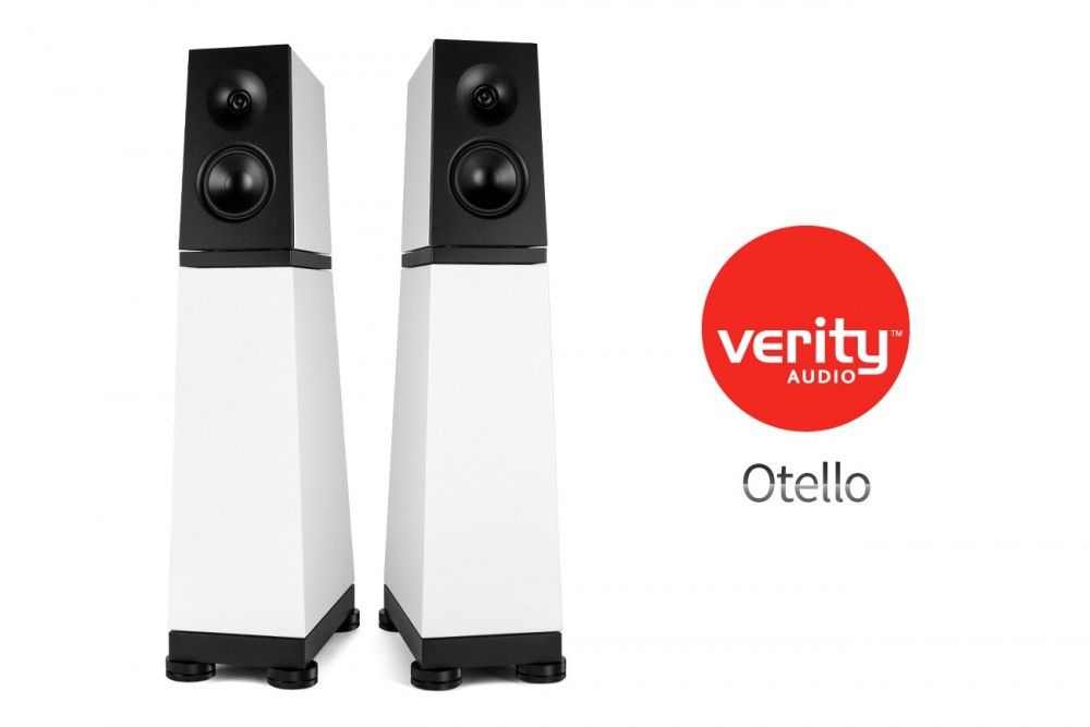

그런데 이 저역 재생 품질을 높이기 위해 회사 설립 때부터 후면 우퍼만을 고집해온 제작사가 있다. 캐나다의 베리티 오디오(Verity Audio)다. 지난 2017년 뮌헨 쇼에서 데뷔한 Otello(오텔로)도 예외는 아니다. 7인치 우퍼 2발이 후면을 향해 있다. 바로 위 모델인 Parsifal Anniversary(파르지팔 애니버서리), 바로 아래 모델인 Finn(핀) 모두 인클로저 후면에 우퍼를 달았다. 따라서 오텔로 리뷰는 후면 우퍼에 대한 고찰부터 시작함이 마땅하다.
후면 우퍼의 이득
오텔로는 파르지팔 애니버서리와 마찬가지로 위쪽의 중고역 캐비닛, 아래쪽의 저역 캐비닛으로 나눠졌다. 이렇게 중고역과 저역을 모듈화한 것은 윌슨 오디오나 YG 어쿠스틱스도 마찬가지다. 어쨌든 오텔로의 중고역 캐비닛에는 1인치 링 소프트 돔 트위터와 5인치 폴리프로필렌 미드레인지, 저역 캐비닛 후면에는 7인치 리드/페이퍼 펄프 우퍼 2발이 베이스 리플렉스 포트 위에 장착됐다. 싱글와이어링 전용 터미널은 금 도금한 후루텍 제품.
스펙을 보면, 오텔로는 기본적으로 공칭 임피던스 4옴에 감도 93dB을 보이는 스피커다. 최저 임피던스가 3.8옴에 그칠 만큼 주파수 변화에도 매우 일관된 임피던스를 보이는 점이 눈길을 끈다. 베리티 오디오에서 싱글 3극관 앰프로도 오텔로를 구동할 수 있다고 강조하는 배경이다. 5인치 미드레인지 유닛은 오디오 테크놀로지 스카닝 유닛을 특주 했다.
이 밖에 +,-3dB 기준 30Hz~50kHz를 보일 정도로 광대역한 주파수응답 특성도 장점. 고역 상한이 높은 것은 역시 링 트위터 물성 덕분이며, 저역 하한이 낮은 것은 비교적 넉넉한 내부 용적과 내부 비대칭 브레이싱, 7인치 후면 우퍼 2발, 베이스 리플렉스 설계 덕분일 것이다. 높이는 110.7cm, 밑면 폭은 27.6cm, 최대 안길이는 47.2cm, 무게는 75kg. 마감은 하이 글로스 블랙, 화이트, 마코레(Makore. 서아프리카산 나무) 3종이 준비됐다.

하지만 오텔로 외관에서 가장 눈길을 끄는 것은 두 캐비닛 사이에 들어간 디커플러(decoupler)다. 두께 1인치의 알루미늄 위아래에 고탄성 폴리우레탄 고무인 소보텐(Sorbothane) 패드가 육안으로 봤을 때 4개씩, 총 8개 투입했다. 소보텐은 최근 리뷰했던 영국 아비드의 Diva II 턴테이블 받침대에도 투입됐을 정도로 진동 흡수 능력을 인정받고 있는 탄성체다. 중고역과 저역 캐비닛을 분리시킨 것도 모자라 그 사이에 디커플러를 투입한 것, 이것이 바로 오텔로 및 파르지팔 애니버서리와 이들의 아래 모델인 핀을 구분 짓는 결정적 차이다.
진동 대책은 스피커 하단에도 꼼꼼하게 베풀어졌다. 상당한 두께의 아이솔레이션 베이스가 바로 그것으로, 베리티 오디오에서는 이를 MASI(Mechanical & Airbone Sound Isolation) 시스템이라고 명명했다. 말 그대로 스피커와 바닥 진동을 차단시키는 역할을 한다. 베이스 자체는 솔리드 브라스, 바닥에 직접 닿는 원반 모양의 콘은 스테인리스 스틸 재질. 아래 모델인 핀은 그냥 4개 스파이크만 달렸다.
