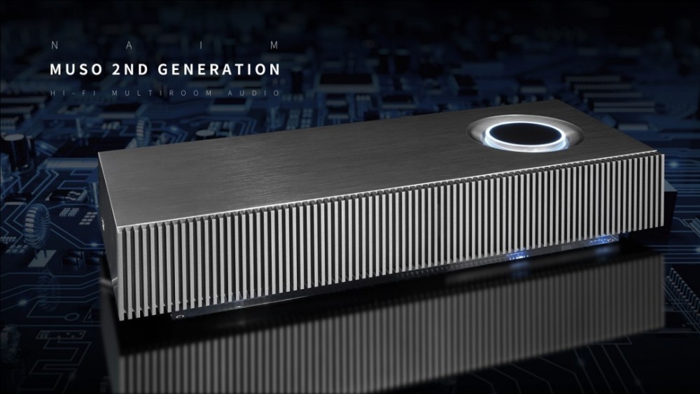

▲ Naim Mu-so Second Generation

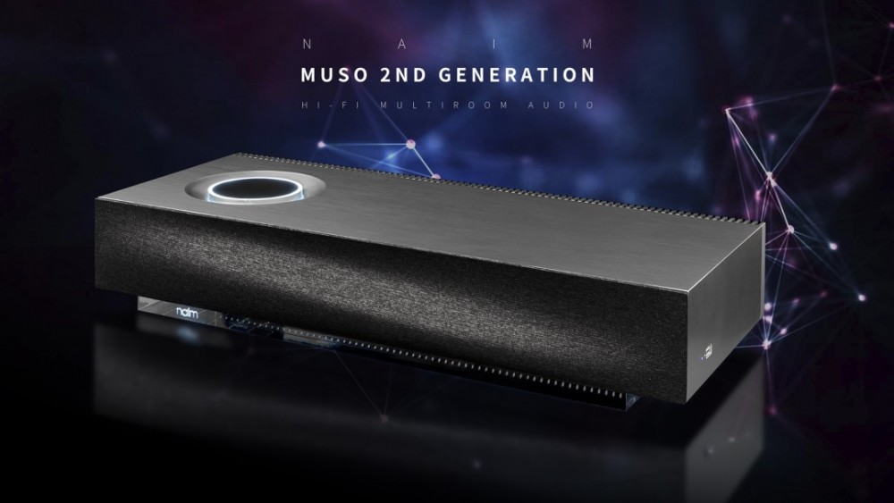

무선 스피커계의 스테디셀러인 네이 뮤조가 버전2로 다시 태어났다. 시각적으로 보이는 디자인이 거의 동일하기 때문에 그 차이점에 대해서 쉽게 인식하지 못할 수도 있지만, 실제 차이점은 디자인 빼고는 거의 대부분의 특징이 바뀌었다고 할 수 있다.
자세한 사항은 이미지로 된 제품 정보가 더 유익하니 하단의 안내 이미지를 참조하는 것이 좋겠다.

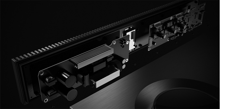

▲ 뮤조 2세대 내부사진
그런데 이렇게 강력한 음을 내기 위해서는 인클로져(쉬운 말로 스피커통)가 견고하고 단단해야 한다. 너무 기초적인 설명까지 하느라 내용이 진부해지는 것은 아닌지 걱정이 되지만, 강력한 음을 내기 위해서는 그만큼 진동판이 짧고 강력하게 진동을 해줘야 한다. 그러면 그 진동에 의해 스피커통까지 함께 진동을 하게 되는데, 그걸 공진이라고 말한다. 그런데 꼭 필요한 소리의 진동이라는 것은 정해진 진동판에서만 진동을 해서 만들어져야 되는데, 스피커통이 과도하게 진동을 하게 되면 원하지 않는 음을 재생산하게 되어서 중음의 명료도는 떨어지게 되고 저음의 단단함보다는 벙벙거리는 저음을 재생하게 되고 전체 음이 지저분해지게 된다.
그래서 견고하게 제작된 스피커는 스피커통을 나무로 제작하더라도 무겁고 단단한 나무를 사용하게 된다. 그렇지만, 나무를 사용해서 그 질량을 높이고 단단하게 만들기 위해서는 제작 공정이 복잡해지고 부피가 늘어나고 두께가 두꺼워지게 되며 관리도 힘들어질 수 있기 때문에 일반적으로 이런 소형의 일체형 제품에서는 기본 새시를 알루미늄 주물로 견고하게 제작하게 된다. 진동이 일어날 수 있는 부위를 일체형으로 알루미늄 몸체로 통으로 제작하는 것이다.
기본적으로 통 알루미늄 새시 바디로 만들어졌는지 아닌지에서부터 고급 제품으로의 중요한 조건한가지가 나뉘게 된다.
그리고 공진이라는 것은 스피커 자체에서만 발생하는 것이 아니라 스피커가 놓여지는 바닥면과도 밀접한 관계가 있다. 종종 스피커를 어디에 놓고 사용하느냐에 따라 집요하게 따지는 경우를 볼 수 있는데, 네임 뮤조의 경우는 스피커의 하단을 두꺼운 아크릴로 처리를 해서 진동을 줄이고 있다.

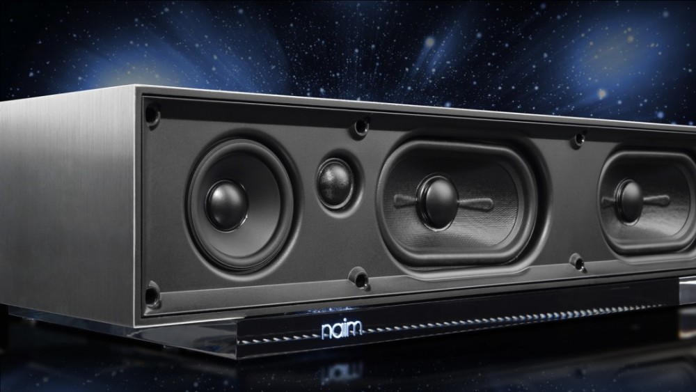

258775e18ead56dff24010b7b5c10354_1714372

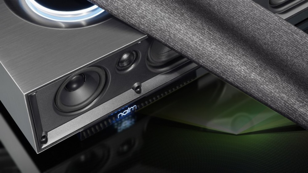

스피커 드라이버 유닛은 3웨이 방식으로 한 채널당 3개씩 사용하고 있으며, 몸체는 하나지만 스테레오 방식으로 제작되어서 그릴을 벗기면 좌우로 각각 트위터와 미드레인지와 우퍼 유닛이 탑재되어서 총 6개의 유닛이 사용된 것도 인상적이다.
뿐만 아니라 전용 앱의 조작을 통해 재생음의 대역별 레벨이라던지 저음량의 조절, 벽과의 거리나 공간의 규모에 따라 음질의 조절이 가능하다.
