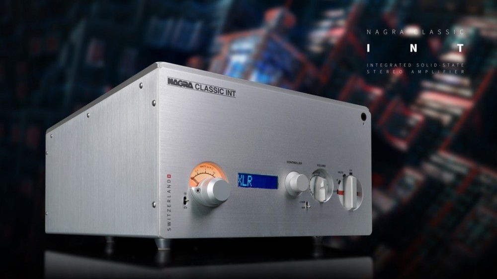

나그라 히스토리나 클래식 인티앰프 등장 배경 같은 것은 뒤에서 알아보기로 하고, 일단 클래식 인티앰프가 어떤 제품인지부터 짚어봤다. 말 그대로 팩트 체크다. 클래식 인티앰프는 클래스AB 증폭으로 8옴에서 100W를 내는 솔리드 스테이트 인티앰프다. 클래식 프리앰프는 증폭단에 진공관을 투입했지만, 클래식 인티앰프는 프리단에도 솔리드 소자를 집어넣었다. 나그라에 따르면 ‘클래식 인티앰프를 위해 독자 개발한 프리단’이며 ‘클래스A 증폭으로 10W를 낸다’(10 Watts of class A preamplification)고 한다.

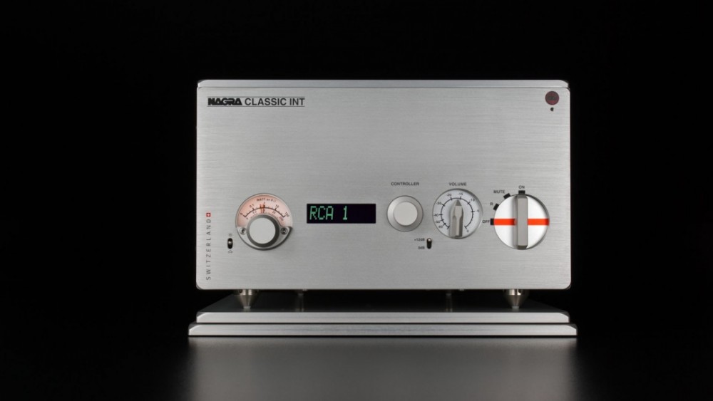

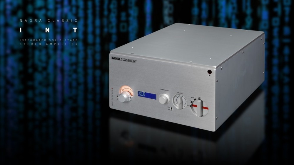

실물을 보면 역시나 감탄부터 터져나온다. 가로폭 277mm, 높이 174mm, 안길이 395mm, 무게 18kg의 이 크지 않은 인티앰프의 알루미늄 섀시 마감과 조립 품질, 그리고 각종 노브와 스위치의 장착 완성도가 그야말로 ‘메이드 인 스위스’ 수준이기 때문이다. 실제로 전면 패널 왼쪽에는 이를 강조하기라도 하듯 ‘Switzerland’와 함께 맥가이버 칼 등에서 자주 봐온 스위스 국기가 훈장처럼 새겨져 있다.
전면부터 본다. 왼쪽에는 나그라 앰프의 상징이라 할 출력을 나타내는 모듈러미터(modulometer)가 있다. 모듈러미터는 1953년 나그라의 레코더(프로페셔널 아날로그 녹음기) NAGRA II에 처음 장착된 이후 거의 빠짐없이 나그라 앰프와 소스기기에 장착돼왔다. 클래식 프리앰프에서는 출력레벨(-30~10dB)을 표시하지만 클래식 인티앰프와 파워앰프에서는 8옴 출력시 전력값(0~100W. Watt on 8ohm)을 나타내준다. 모듈러미터 왼쪽에는 창 밝기를 조절할 수 있는 작은 토글 스위치가 달렸다.

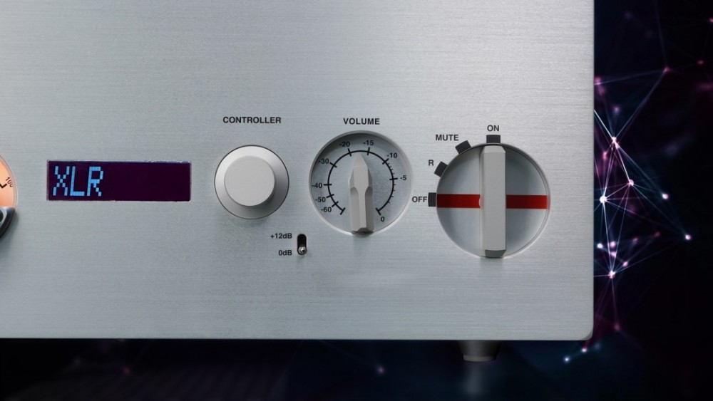

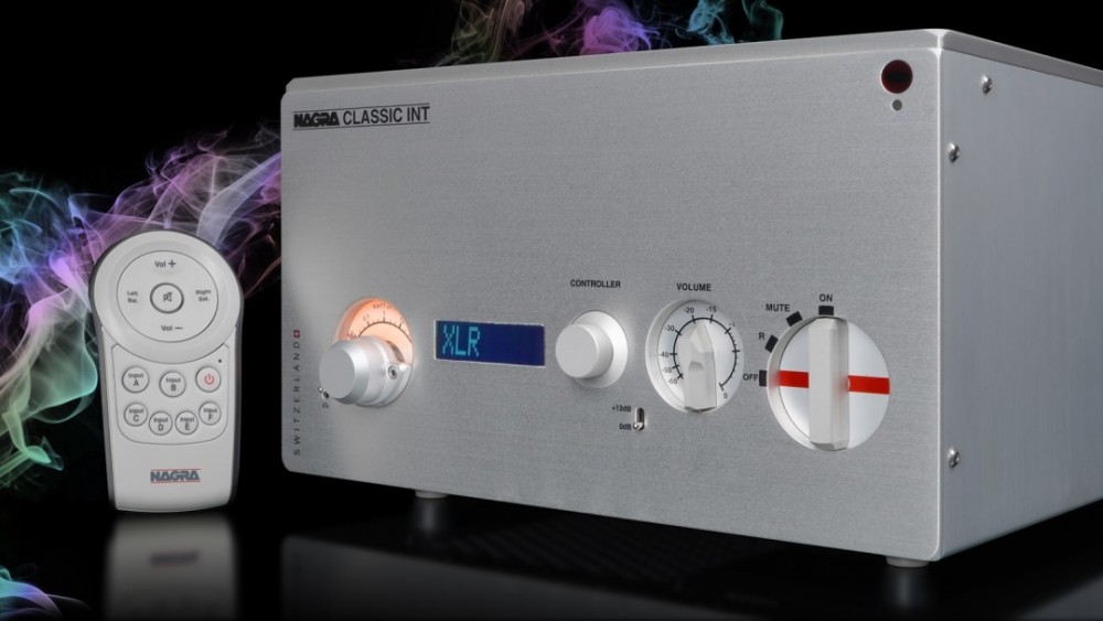

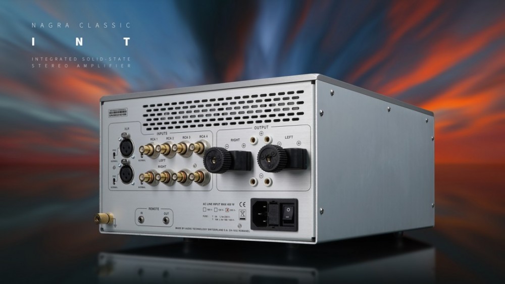

모듈러미터 오른쪽에는 입력 및 동작 상태를 표시하는 LED 디스플레이, 이를 컨트롤하는 컨트롤러(Controller), 게인값을 보태주는 토글스위치, 화살촉 모양의 볼륨 노브, 온오프와 뮤트 기능을 선택할 수 있는 로터리 스위치 순으로 배열돼 있다. 토글 스위치로는 +12dB와 0dB를 선택할 수 있는데 0dB로 놓았을 때가 +12dB 때보다 음질이 훨씬 나았다. 볼륨은 리모컨으로도 조절할 수 있다. 리모컨 명령에 따라 볼륨 노브가 부드럽게 움직이는 모습은 참으로 아날로그적이다.후면은 아날로그 입력단(Inputs)과 스피커 출력단(Output), 그리고 전원 인렛단으로 크게 나눠진다. 입력단은 밸런스(XLR) 1조와 언밸런스(RCA) 4조 구성. 눈길을 끄는 것은 입력감도를 조절할 수 있다는 것인데, XLR 입력은 2V(Normal)와 10V(Pro), RCA 1 입력은 2V(Normal)와 3V(High) 중에서 선택할 수 있다. RCA 2, 3, 4 입력은 2V로 고정된다. 입력 임피던스는 모두 100k옴. 스피커 커넥터는 바나나 플러그를 지원하는 카다스(Cardas) CPBP 제품을 썼다. 출력 임피던스는 매우 낮은 60m옴을 보인다.

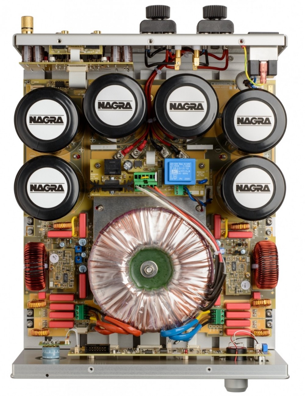

그러면 클래식 인티앰프는 어떻게 내부 설계를 했을까. 나그라에 따르면 일단 클래식 인티앰프(Classic INT)의 파워앰프부는 클래식 파워앰프(Classic AMP) 설계를 그대로 가져왔다. 그러고 보니 클래식 인티앰프 새시 크기가 클래식 파워앰프와 똑 같다. 인티앰프인 만큼 전면에 달린 것들이 보다 많을 뿐이다. 실제로 클래식 인티앰프와 파워앰프의 내부 사진을 비교해보면 거의 판박이라 할 만큼 비슷하게 생겼다.
우선 출력단은 영국 엑시콘(Exicon)의 MOSFET을 채널당 2개씩 투입, 푸시풀로 8옴에서 100W를 얻는 설계. 나그라 앰프 특유의 맑고 투명한 소리는 바로 이렇게 심플하게 페어로 구성된 MOSFET 출력단 덕분일 것으로 짐작된다. 매칭 페어가 늘어날수록 트랜지스터의 물성 오차가 늘어날 확률이 높고, 이는 푸시풀 구동 원리상 곧바로 재생음의 불균형과 왜곡으로 이어지기 때문이다. 한편 MOSFET이 알루미늄 상판 섀시 안쪽에 붙어 이 상판을 일종의 히트싱크로 활용하는 점이 눈길을 끈다.
전원부는 인터넷에 공개된 내부사진에서 알 수 있듯이 대형 토로이달 전원트랜스와 브릿지 다이오드를 거쳐 좌우채널 각각에 대칭 형태로 배칭된 공심코일과 PFC(Power Factor Correction) 필터단, 총 30만 마이크로패럿(uF)의 대형 폴리프로필렌 커패시터 3개로 이어지는 구조다. PFC 필터단은 교류전기에서 나타나는 전압과 전류 사이의 위상차를 보정, 메인 전원으로부터 사실상 디커플링 상태를 유지해준다. 바닥진동 유입을 막기 위해 이들 전원부와 출력단, 프리단 기판이 상판에 장착돼 거꾸로 매달린 점이 눈길을 끈다.
