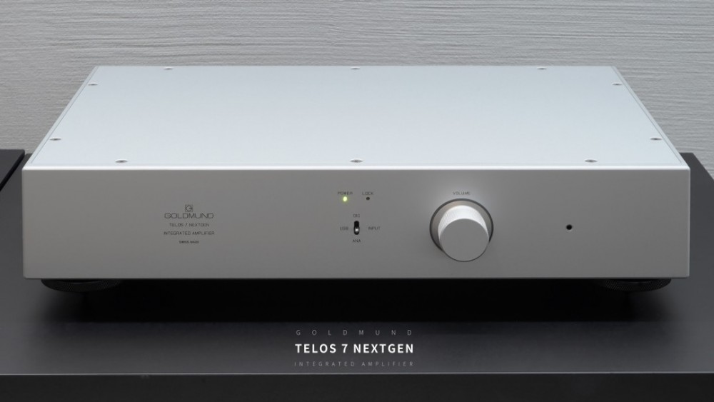

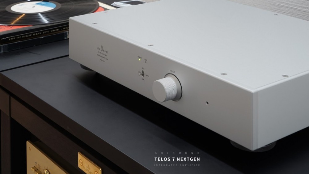

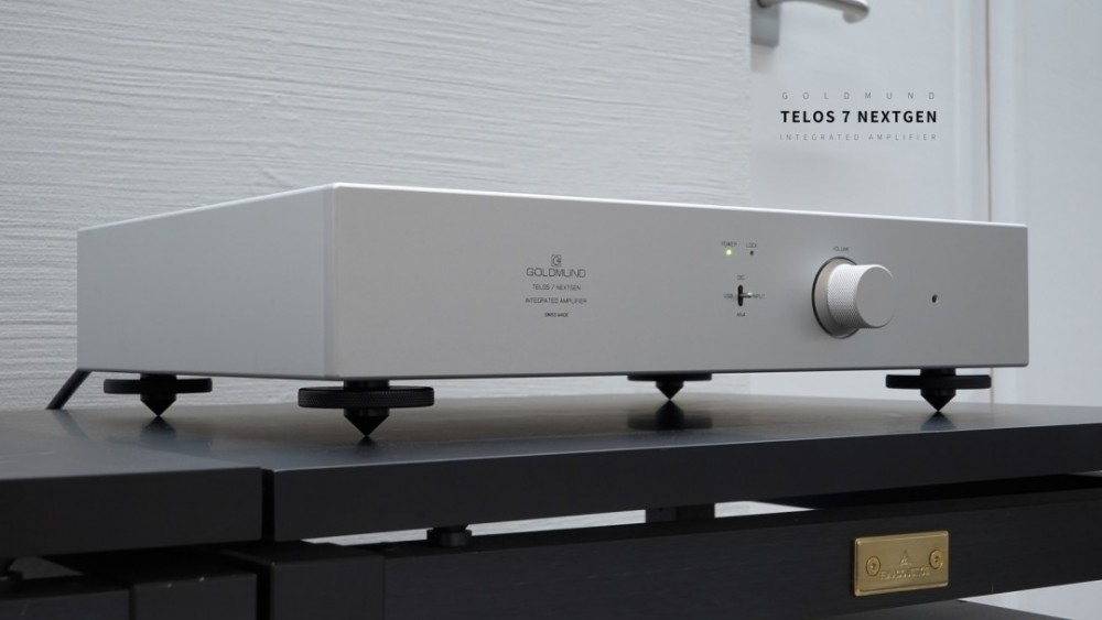

수입사 시청실에서 텔로스 7 넥스트젠 실물을 보는 순간, 탄성부터 나왔다. 예전 호감을 갖고 시청했던 메티스 7(Metis 7)과는 실루엣만 닮았을 뿐, 섀시와 단자 품질 및 마감, 노브를 돌리는 촉감까지 레벨 자체가 달랐던 것이다. 무엇보다 알루미늄 섀시 두께가 두꺼워졌고 특히 상판 섀시는 손으로 쳐도 꿈쩍도 안할 만큼 단단했다. 과연 텔로스 라인답다고 생각했다.

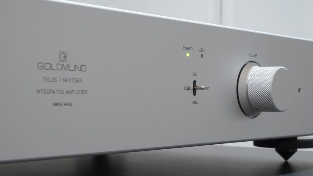

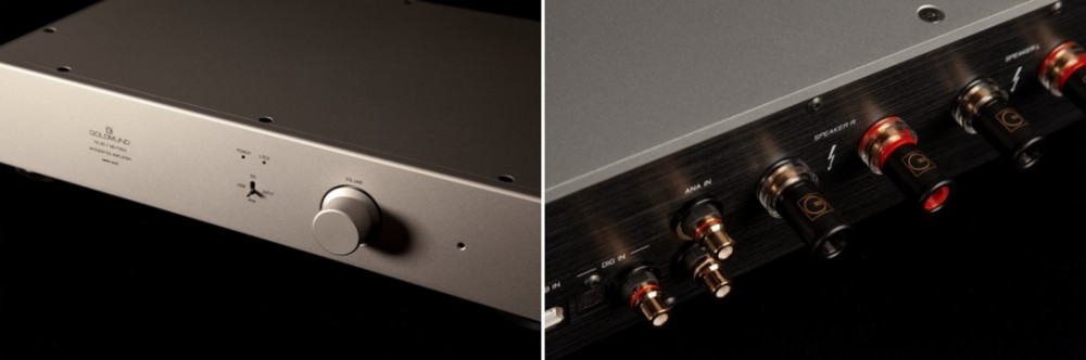

전면에는 가운데에 입력(USB, Digital, Analog) 선택 토글 스위치가 있고 그 오른쪽에 디지털 볼륨 컨트롤을 위한 노브가 있다. 전원 및 입력 선택을 알리는 조그만 LED 표시등도 마련됐다. 후면은 왼쪽부터 USB-B, 광, 동축, RCA(페어) 입력 단자, 스피커 커넥터 2조, RS232 커넥터, 전원 인렛단자 순으로 짜였다. 크기는 가로폭이 44cm, 높이가 16.5cm, 안길이가 40cm이다.

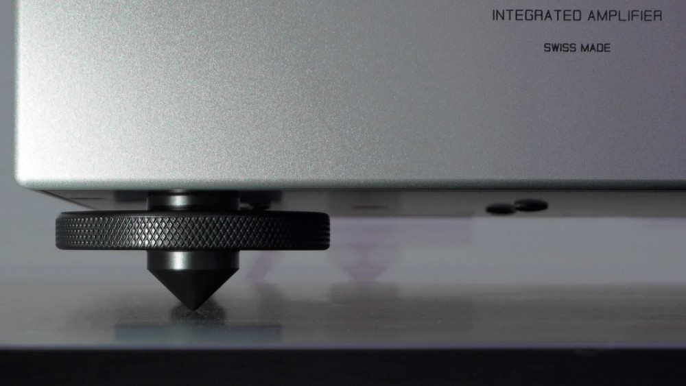

기기의 진동을 바닥으로 내보내는 메커니컬 그라운딩 기술도 음의 착색과 왜곡을 줄이는 원천기술로 주목할 만하다. 즉, 알루미늄 합금, 황동, 강철 등 경도가 다른 이종 금속을 결합해 진동을 상쇄시키고, 그래도 남는 진동은 내부 골조와 스파이크를 통해 바닥으로 내보내는 구조다. 이 밖에 앰프 내부의 열을 빠르게 냉각시키는 서멀 그라운딩(Thermal Grounding), 다른 기기의 AC 전원을 타고 넘어오는 노이즈를 필터링하는 AC 큐레이터(AC-Curator)도 골드문트를 대표하는 기술들이다.

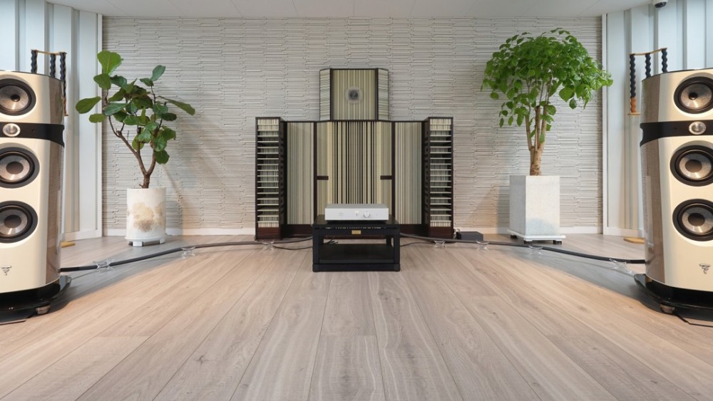

시청

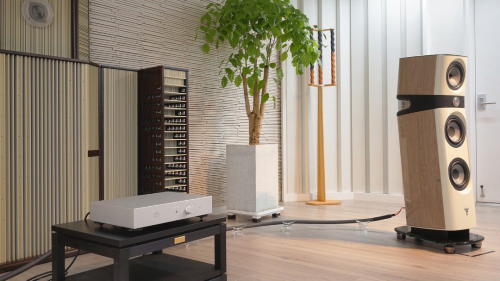

시청에는 소스기기로 룬(Roon)의 Nucleus(뉴클리어스), 스피커로 포칼의 Sopra No.2(소프라 2)를 동원했다. 룬 코어이자 서버인 뉴클리어스와 텔로스 7 넥스트젠과는 USB케이블로 연결했다. 룬 리모트 앱으로 확인해보니 내장 DAC이 'Goldmund 590NX2'로 인식돤다.
