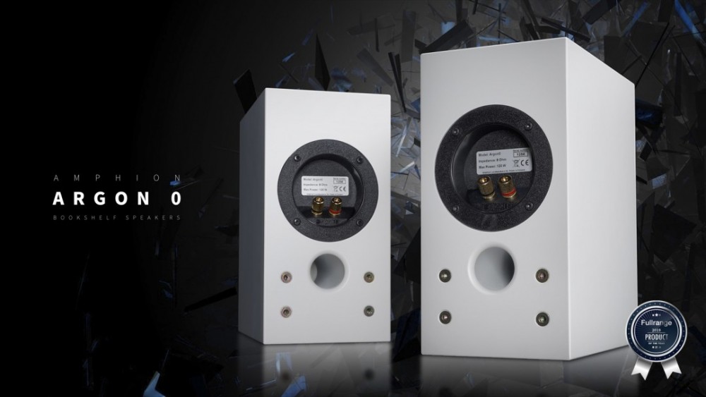

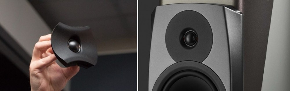

DB3처럼 작은 고추가 매웠던 스피커가 하나 더 있다. 핀란드 앰피온(Amphion)의 Argon 0(아르곤 0) 스피커다. 높이가 259mm, 폭이 132mm에 불과하고 무게는 4kg에 그친다. 그야말로 책상 위에 올려놓으면 딱 좋을 것 같은 앙증맞은 스피커다. 그런데 이 ‘쬐그만’ 스피커가 들려준 그 저역의 단단함과 무대의 스케일은 벌릴 입을 다물 수 없게 만들었다. 당시 리뷰 제목을 ‘작은 고추도 핀란드산이 더 맵다’고 달았던 이유다.
앰피온 스피커는 트위터를 둘러싼 얕은 혼 스타일의 웨이브 가이드와 좁은 배플, 트위터와 미드우퍼를 바싹 위아래로 붙인 디자인이 인상적이다. 아르곤 0도 예외가 아니다. 1인치 티타늄 돔 트위터 둘레에 웨이브 가이드가 붙어 있는데, 그 크기가 밑에 있는 4.5인치 노르웨이 시어스(Seas)제 알루미늄 콘 미드우퍼 직경과 똑같다. 이 밖에 메시 그릴을 포함한 군더더기 없는 깔끔한 디자인은 역시나 북유럽 감성. 인클로저 재질은 MDF이며, 베이스 리플렉스 포트는 후면 싱글 와이어링 커넥터 밑에 있다.
d597b10510e86abd99084373c915636b_1699594
설계상 핵심은 티타늄 트위터와 하는 일 많은 웨이브 가이드, 핵심 중역대를 건들지 않는 크로스오버 주파수로 요약된다. 예전에 인터뷰를 했던 안씨 히뵈넨(Anssi Hyvonen) 앰피온 대표에 따르면 스피커 설계시 가장 신경쓰는 것은 1) 트위터와 미드우퍼를 가능한 한 한 유닛처럼 통합시킨다는 것이고, 이를 위해 2) 크로스오버 주파수를 사람이 가장 민감하게 반응하는 핵심 중역대(2kHz~3kHz)를 건드리지 않게 한다는 것이다.
아르곤 0의 크로스오버 주파수가 1.6kHz인 것은 이같은 설계의도에 따른 것인데, 이는 웨이브 가이드가 트위터 앞에 공기를 가둬두는 역할을 해 미드우퍼처럼 더 많은 공기를 밀어낼 수 있고 이로 인해 저역 하한선이 대폭 내려갔기에 가능했다. 웨이브 가이드는 또한 트위터를 보다 인클로저 안쪽에 위치시켜 미드우퍼와 보이스코일 위치가 똑같게 만들어주는 부수효과도 얻었다. 두 유닛간 시간축 일치(time alignment)가 가능해진 것이다. 웨이브 가이드는 또한 트위터의 비직진성을 완화해 청음공간의 영향을 덜 받게 하는 장점도 선사했다.
공칭 임피던스는 8옴, 감도는 86dB, 주파수응답특성은 50Hz~25kHz(-6dB). 주파수응답특성만 놓고 보면 아랫모델인 Helium 510(48Hz~25kHz)보다 오히려 저역 하한이 높은데, 이는 헬륨 510의 미드우퍼가 좀 더 크고(5.25인치 페이퍼 콘), 내부용적이 좀 더 크기 때문이다. 하지만 두 스피커를 맞비교해서 들어보니 과연 아르곤 0이 상급기답게 거의 모든 면에서 앞섰다. 청음메모를 하다가 몇번이나 고개를 들어 스피커를 바라봤을 만큼, 아르곤 0은 믿기 어려운 음과 스케일을 과시했다. 풍성하고 쾌적한 음, 스트레스를 전혀 받지 않은 음이 술술 빠져나왔던 것이다. 작은 거인, 슈퍼 미니 스피커라 불러도 손색이 없다.

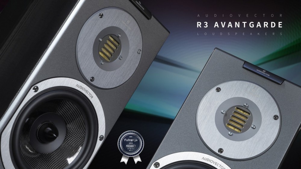

Audiovector R3 Avantgarde 스피커 - 오승영
커스텀 제작의 원조격인 오디오벡터의 간판급 제품. 다양한 옵션과 업그레이드 방식으로 제작되는 오랜 방식에 따라 동사의 표준기인 모델 3에 아방가르드 옵션을 적용해서 제작되었다.
카본 드라이버, 후면방사 시스템과 53kHz까지 대역을 확장시킨 자사 제작 2세대 R AMT 트위터, 티타늄 코일, NCS 극저온 처리 부품, 3점 지지 NES 에너지 분산 시스템, 하이글로시 라미네이트 마감, 배플에 평행면이 없이 미세하게 굴곡진 표면 디자인 등을 특징으로 하며 디스크리트 방식의 액티브 버전으로 업그레이드가 가능하다. 고급스러운 마감도 돋보이지만 제품의 곳곳에서 높은 완성도가 느껴진다. 고밀도 HDF 재질을 사용해서 기존 제품보다 25% 강도를 높여 캐비닛을 제작했으며, 전면의 유닛부착면에는 패널을 한겹 추가했다. 2.5웨이 구성의 미드레인지와 베이스는 동일하게 6.5인치 구경으로 목재 레진에 아라미드 섬유로 직조한 후 코팅처리되어있으며 바이와이어링 지원 2쌍의 바인딩 포스트를 두고 있다.
미드레인지 이상에서는 윤기가 흐르고 매끄러운 질감이 잘 전해지며 상위 대역으로 갈 수록 AMT의 장기 중의 하나로서 자연스럽고 광채를 발하는 음색이 연출된다. 쉽고 신속하게 동작하는 베이스는 파워핸들링이 좋은 동시에 명료한, 최고 수준의 해상도를 보여준다. 울림이 고급스럽고 감촉이 좋은 하모닉스가 시청자를 감싸오며 명암의 대비가 드라마틱하게 연출된다. 입체적인 스테이징 연출과 자연스럽고 적극적인 다이나믹스로 과연 덴마크 왕자의 기품을 떠올리게 하는 명품 스피커이다.

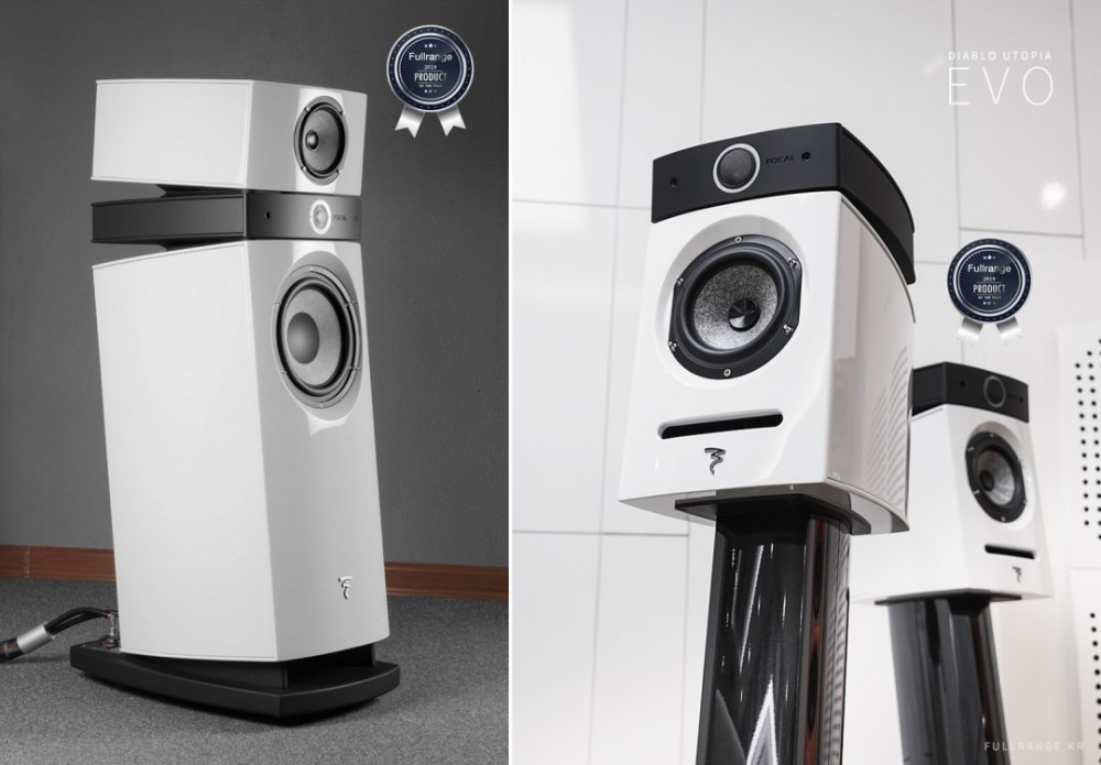

Focal Scala Utopia EVO, Diablo Utopia EVO 스피커 - 주기표
d597b10510e86abd99084373c915636b_1699595
▲ (좌) Scala Utopia, Diablo Utopia Evo
개인적으로 구동이 쉽지 않은 스피커를 그닥 적극적으로 추천하지는 않는 편이다. 돈을 많이 들여야만 좋은 음질을 내주는 스피커는 그만큼 추천되기가 불리해진다. 그래서 금속 유닛을 사용하면서 가장 테크니컬한 음을 내주지만, 구동 자체는 그다지 어렵지 않은 스피커로 포칼 유토피아 시리즈를 꼽는다. 그중에서도 유토피아 시리즈 3세대 버전이라고 할 수 있는 EVO 시리즈의 완성도는 그동안의 다른 어떤 유토피아 시리즈보다도 더 우수하다.
유토피아 EVO 시리즈는 자극과 거친 느낌을 효율적으로 개선시켰으며, 좀 더 광대역의 음을 좀 더 미려하고 초고속으로 재생한다. 이해하기 힘들수도 있겠지만, 초고속으로 재생한다는 것은 그만큼 광대역 소리 재생의 타이밍을 잘 맞게끔 되어서 자극은 없어지고 초광대역의 음을 좀 더 미려하면서도 더 자연스럽게 재생한다는 의미가 된다.
여전히 북쉘프형 스피커 시장에서 디아블로 유토피아 EVO는 꿈의 스피커이며, 대형급 스피커 시장에서 스칼라 유토피아 EVO 역시 꿈의 스피커라고 할 수 있다.
포칼 스피커의 음이 거칠다거나 피곤하다는 말은 유토피아 시리즈에서는 의미없는 이야기이며 EVO 시리즈는 더욱 그렇다.
톨보이 스피커보다는 북쉘프 스피커의 깔끔하고 단정한 음에 더 매력을 느낀다면 디아블로 유토피아 EVO는 현재 오디오 시장에서 선택할 수 있는 최고의 북쉘프 스피커다.
그리고 유토피아 시리즈에는 6~10inch 미만의 우퍼 유닛이 탑재된 톨보이 스피커가 없다. 바로 그냥 11인치 우퍼 유닛을 탑재한 어마어마한 대형급 스피커인 스칼라 유토피아 EVO가 되는데, 스칼라 유토피아 EVO 부터는 절대 대충 매칭된 상태에서 감상해 보고 평가하거나 실망해서는 안된다. 일반 가정에서 사용할 수 있는 최대형이면서 최고의 스피커 중 하나이니, 잘 한번 도전해 보길 바란다.

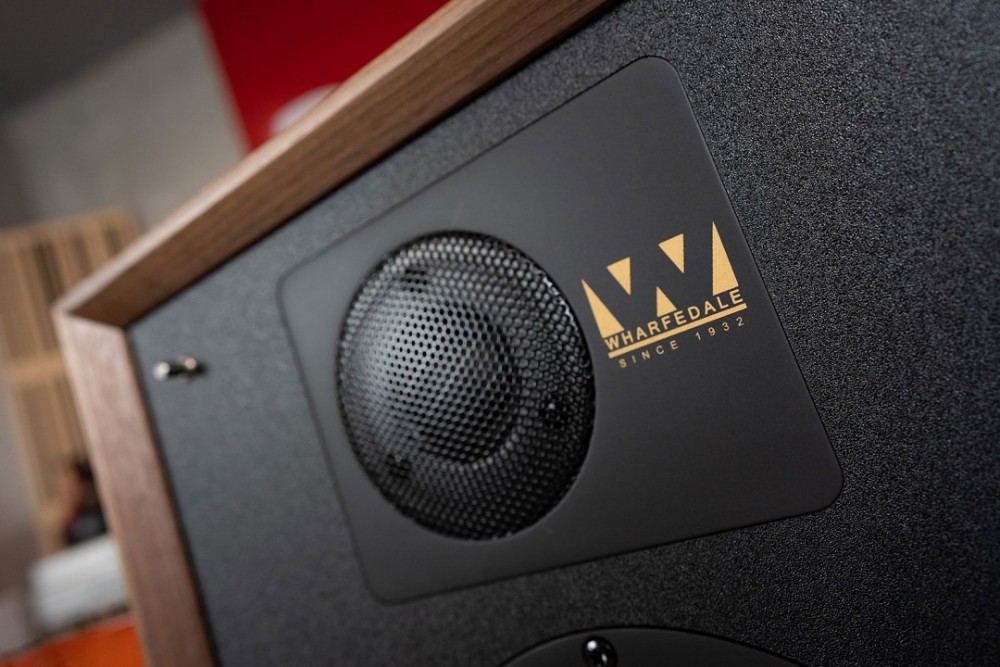

Wharfedale Linton Heritage 스피커 - 주기표
외국의 제품 제작자들이나 설계자들과 대화를 하다보면 항상 하는 말들이 있다. 우리는 항상 원음을 추구한다는 것과 항상 최고의 상품을 제작하는 것이 목표라는 것이다. 다들 똑 같은 흔하디 흔한 말이다. 그렇지만, 비교적 저렴한 가격대에서는 제품의 디자인이나 출시도 상당히 전략적으로 선택할 필요가 있다.
그런데 이번 와피데일의 린톤 헤리티지의 출시와 전용 스탠드의 제공은 근래 200만원 미만 스피커 시장에서 가장 전략적으로 매력적으로 보이는 전략이었다고 생각한다.
비슷한 가격대에 이정도 부피의 박스형 스피커가 별로 없다. 게다가 외부 마감도 비닐 시트지가 아닌 무늬목 마감으로 고급스럽게 처리가 되었고, 무엇보다도 제법 고급스러운 전용 스탠드도 기본 옵션으로 제공한다. 이런 옵션 때문에 다른 제품에서는 그럴 수 없는 것인데, 린톤 헤리티지는 기본 사양만으로도 상당히 균형잡힌 대형 스피커에 근접한 느낌을 주게 된다.
최근 와피데일의 스피커 대부분이 음질면에서도 업계 종사자들끼리 약먹고 스피커를 만든다는 말을 할 정도로 음질적인 균형도 아주 훌륭하다. 3way 박스형 스피커로서의 볼륨감과 포만감을 가지고 있으면서도 과도하게 무겁거나 과도하게 벙벙거리는 음을 재생하지 않으며, 충분히 화사하면서도 생글생글하며 자연스러운 음을 재생한다. 그러면서도 소형 북쉘프 스피커에서는 절대로 내줄 수 없는 그윽함과 근사함을 선사한다. 다만, 오디오적인 쾌감이 좋은 음을 추구하는 스피커는 아니다.
거실에서 합리적인 비용으로 부피도 크면서 클래시컬한 분위기도 연출하고 근사하게 다양한 장르의 음악을 깔아주기에 이만한 스피커도 없을 듯 하다.

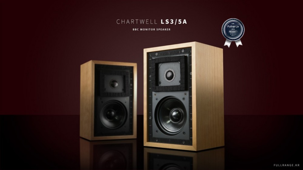

Graham Audio - Chartwell LS3/5A 스피커
이 스피커의 설계는 현대적인 기술로 만들어졌다고 봐야 할까? 아니면 숙련된 과거의 기술로 만들어졌다고 해야 될까? 최소한 디자인만큼은 전형적인 고전의 디자인이지만, 언제쩍 기술을 따질 필요 없이 현존하는 최고의 설계자와 기술진이 만든 것은 분명하다.
영국의 역사적 스피커에 사용된 스피커 유닛을 가장 많이 설계했던 데이비드 라이츠(David Lyth) 와 스펜더 창립자의 아들이자 스펜더, 하베스, 스털링 등에서 대표 스피커들을 직접 제작했던 데릭 휴즈(Derek Hughes)가 만나서 만든 작품이라는 점만으로도 우리는 이 스피커를 신뢰할만 하다.
자료를 찾아보니 우리가 잘 알고 있는 BBC모니터 스피커로서 가장 유명한 LS3/5a를 그냥 복각한 것이 아니라 좀 더 부드럽고 맑고 더 우수한 저음을 재생하도록 개선된 것이다. 그것을 오리지널 제품을 안 만들어본 사람이 그렇다고 말하면 신뢰가 가지 않지만, 오리지널 제품을 만들었던 사람이 그렇다고 하면 믿을만 한 것이다.
이 스피커에서 재생되는 음을 듣는 순간, 나는 15년쯤 전에 처음 구형 에소타 트위터의 음을 듣고 놀랐던 기억을 되새기게 되었다. 그에 비견될만큼 놀라운 음이며, 조건에 따라서는 더 매력적인 음이 될 수도 있다.
한없이 부드러우면서도 말로 표현하기 힘들만큼의 맑은 음을 듣고 있자면, 스트레스와 피로가 정신적으로 회복이 되고 정화됨을 느낀다.
테스트 자체는 다소 늦게 하게 되었지만, 그 전부터 이녀석이 대단한 녀석이라는 소문은 익히 들어왔다. 겉모습만 보고 책정된 가격이 만만치 않다고 생각할 수도 있지만, 필자가 감상한 음질을 함께 듣게 된다면 오히려 싸다는 생각도 할 수 있을 것이다.
이것은 역대급이다. 이런 다소 유치한 표현을 써도 될만큼 기념비적인 음질을 제공한다.
다소 유치한 이야기를 하자면, 이 스피커의 음질을 아는 이들하고만 대화를 하고 싶다는 생각이 들 정도로 기념비적인 음질이다.
필자가 올 한해 가장 사랑스럽게 감상한 음질이 있다면, 톨보이스피커 부문에서는 베리티오디오 레오노레가 될 것이고 북쉘프 스피커 부문에서는 그라함 LS3/5a 가 될 것이다.
