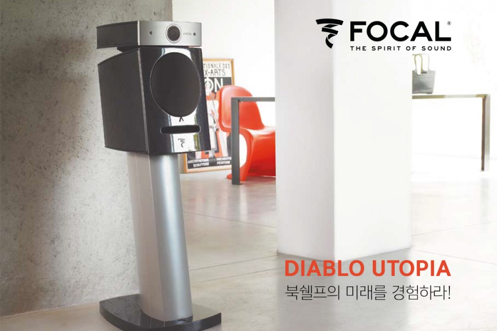

디아블로 유토피아의 면면 또한 이런 포컬의 오랜 전통과 노하우 그리고 새롭게 개발된 최신예 소재와 테크놀로로지가 아낌없이 투영되어 있다. 우선 유닛부터 살펴보면 고역은 보편적인 소프트 돔보다 훨씬 낮은 질량과 강도를 가진 베릴륨 역돔 트위터를 채용했다. 1kHz에서 무려 40kHz 까지 엄청난 밴드위스 폭을 갖는 트위터다. 또한 580Hz에서 매우 낮은 공진을 갖게끔 IAL2(Infinite Acoustic Loading) 기술이 적용되어 있다. 티타늄보다 약 7배의 견고함과 무려 25μ의 전도율, 그리고 40kHz 라는 초고역 커버리지는 음향적으로 혁신을 이루고 있다.
우퍼의 경우엔 포컬이 지속적으로 발전시켜오고 있는 파월 플라워 “W” 미드/베이스 유닛이 사용되었다. 본 W 샌드위치 콘은 현재 3세대까지 진화해온 것으로 마치 꽃 모양을 연상시키는 플라워 마그넷을 사용하고 있으며 진동판은 샌드위치 방식으로 압착, 직조한 것으로 파워풀한 에너지와 함께 매우 빠른 반응 특성을 갖는다. 포컬 유토피아 라인업에서 중역과 저역을 커버하는 유닛은 특히 기민한 반응 특성이 중요하다. 왜냐하면 베릴륨 트위터의 매우 스피디한 반응 속도와 균형을 맞추어야하기 때문인데 W 미드/베이스 3세대는 이를 위해 개발된 최신 유닛이다.
캐비닛은 외형상 마치 등이 굽었다 펴졌다 하는 로봇 같은 형상을 띄고 있다. 실제로 유토피아 상위 모델은 등을 더 굽힐 수 있게 조절이 가능하다. 이는 고역과 중, 저역의 음파 스피드 정합과 관련된다. 각 대역의 스피드가 인간의 귀에 도달하기까지의 시간축 정열을 위해 이렇게 고안된 것. 이런 물리적 위상 최적화 기술을 포컬에선 'Focus Time'이라고 부른다. 이 외에도 완벽한 3D 이미징 재현을 위해 고안한 OPC(Optimum Phase Crossover) 필터 등 특히 입체적인 공간감 재현에 대한 결벽증적인 완성도 추구가 곳곳에서 드러난다.
캐비닛 구조상 트위터와 미드/베이스를 담은 박스를 분리해놓은 것도 그 일환이라고 볼 수 있다. 트위터를 담고 있는 캐비닛은 일종의 레조네이터로 튜닝해 분리시켰으며 이 덕분에 미드/베이스로부터 트위터로 전달될 수 있는 내부 공진을 완전히 차단시킬 수 있다. 헬름홀츠 공명기의 원리를 무척 영민하게 활용한 형태다. 캐비닛을 무려 5cm 두께 MDF 로 만들고 20kg 에 가까운 스탠드를 스피커와 완전히 결합시키는 방식은 무엇보다 물리적인 공진 억제 방식으로 볼 수 있다.
디아블로 유토피아는 6.5인치 미드/베이스 우퍼의 구경을 생각하면 보편적인 캐비닛 크기를 훨씬 더 상회한다. 위풍당당한 캐비닛 용적에 더해 전면에 포트를 마련한 저음반사형 타입이다. 위상반전된 음파가 미드/베이스 하단의 널따란 널빤지 타입 포트를 통해 방사되며 저역의 확장을 돕는 방식이다.
2웨이 저음 반사형 타입 북셀프 디아블로 유토피아는 공칭 임피던스 8옴에 89dB 능률을 갖는다. 주파수 커버리지는 저역의 경우 44Hz, 고역은 40kHz 까지 뻗는 고성능 특징을 가지며 크로스오버 포인트는 낮은 고역 대역인 2.2kHz 로 설정했다. 캐비닛과 유닛 및 대역 커버리지와 능률 등을 볼 때 직감했지만 구동은 쉬우면서도 매우 넓은 공간을 채울 수 있는 스케일을 가진 북셀프다. 사실 이 정도면 북셀프라는 말이 의미가 필요 있을까 싶을 정도다. 스탠드마운트 타입 스피커라는 표현이 더 맞을 것 같다.
