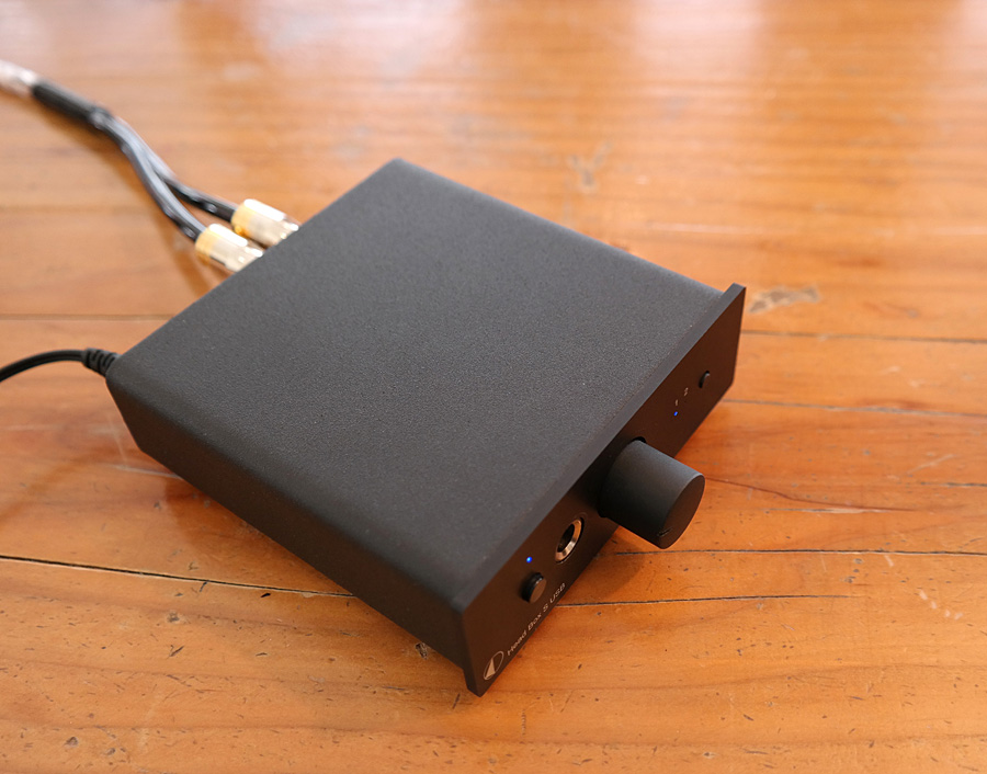

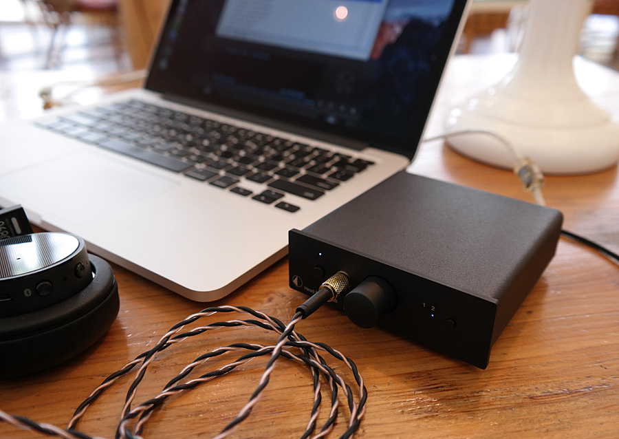

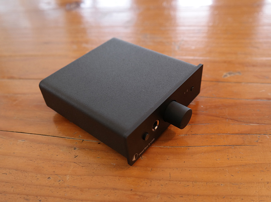

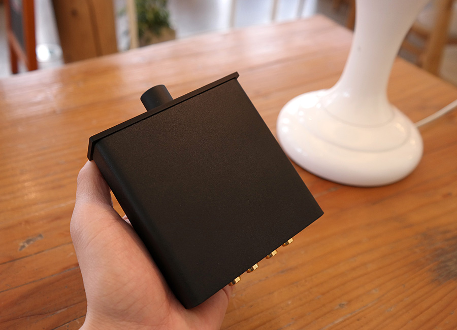

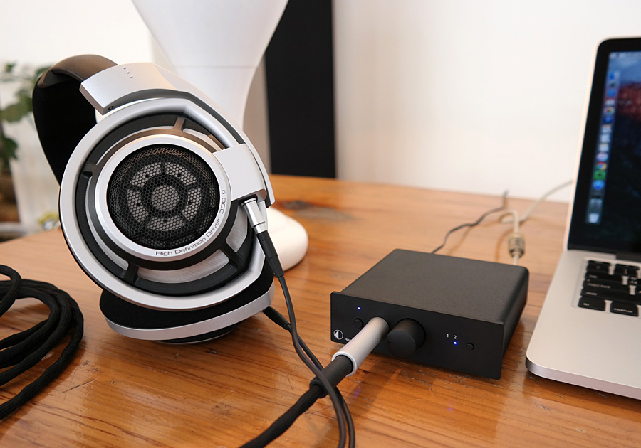

헤드박스 S USB는 아주 작아서 책상 위에 두면 딱 좋은 헤드폰 앰프입니다. 한 손바닥 안에 들어올 정도로 작군요. 18V 전원 어댑터를 연결하는 거치형 기기인데 하도 크기가 작아서 출장이나 외근 중에 챙겨서 노트북 PC에 연결하면 곧바로 헤드폰 시스템이 준비됩니다. 다양한 기술과 물량이 투입된 대형 헤드폰 앰프도 멋있지만, 음악 감상 환경에 따라서 이처럼 작고 간결한 설계의 헤드폰 앰프가 매력적으로 느껴질 때도 있습니다. 그리고 배터리가 내장된 포터블 디바이스는 아니지만 본체와 전원 어댑터가 소형이므로 여기저기 옮겨 다닐 때에도 편리합니다.

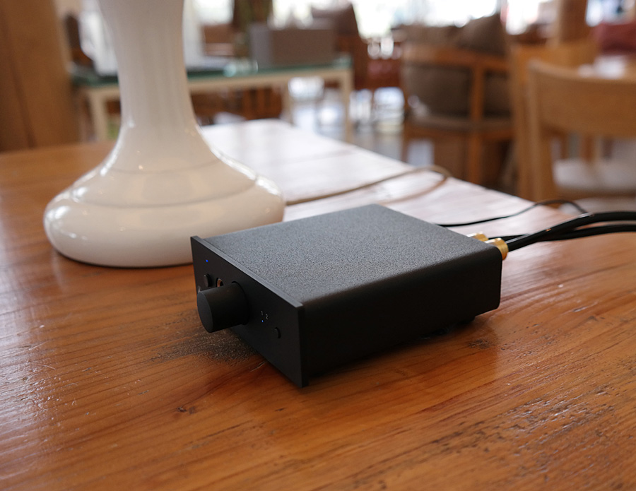

제품의 디자인은 제품의 이름대로 ‘박스’ 모양입니다. 케이스 부분은 모두 검은색이며 제품 종류에 따라 페이스 플레이트(앞쪽 패널)가 은색과 검은색으로 나뉩니다. 검은색 제품도 자세히 보면 그냥 시커먼 것이 아니라 케이스 표면에 석재 질감의 패턴이 새겨져 있습니다. 케이스와 페이스 플레이트 모두 알루미늄 소재이며, 페이스 플레이트는 테두리가 꽤 날카롭게 되어 있으니 손 끝으로 만지지 않도록 주의해야 하겠습니다.

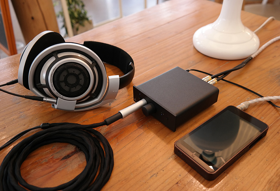

오랜만에 간단한 개념(?)의 제품을 다루게 됐으니 초심자 여러분을 위해 ‘헤드폰 앰프를 어떻게 쓰는가’에 대해서 디테일 싹 제외하고 설명을 해보겠습니다. 기본은 아날로그 신호의 증폭입니다. 헤드폰 앰프는 대부분 RCA 커넥터를 사용해 연결하므로 3.5mm 헤드폰 출력을 지닌 기기는 3.5mm to RCA의 Y-케이블을 사용하면 되고, RCA 출력을 지닌 기기는 RCA to RCA 인터케이블로 연결하면 됩니다. 헤드폰 앰프는 구동에 더 많은 전기가 필요한 헤드폰에게 일종의 ‘엔진’이 되어주며, 능률이 나쁜 헤드폰일수록 헤드폰 앰프를 연결했을 때의 소리 품질 차이가 크게 나타납니다. 그런데 요즘은 PC를 소스 기기로 쓰는 경우가 많으니 헤드폰 앰프에 PC용 외장 DAC(디지털 신호를 아날로그 신호로 변환해주는 장치)를 더한 제품도 늘어나고 있습니다. 제가 빌려온 헤드박스 S USB는 아날로그 헤드폰 앰프인 헤드박스 S에 DAC를 더한 제품이므로 신호 입력도 아날로그와 USB로 나뉩니다.

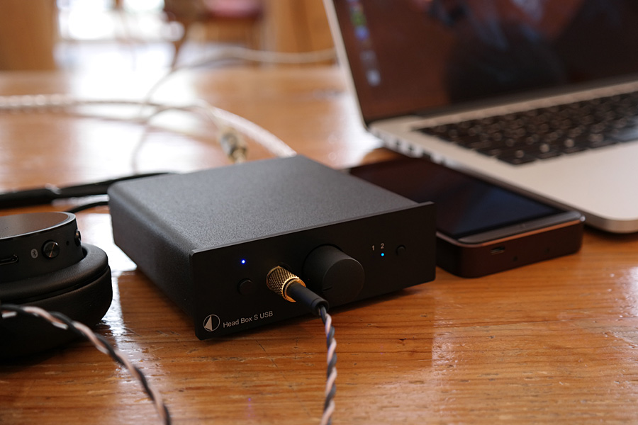

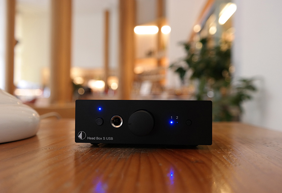

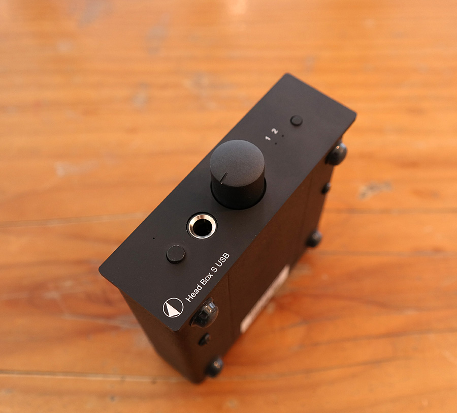

그래서 제품 앞면을 보면 6.3mm의 헤드폰 포트와 함께 우측에 1번, 2번이라고 적힌 LED가 있습니다. 우측의 작은 버튼을 누르면 1번과 2번이 전환되는 것을 볼 수 있는데, 1번은 RCA 커넥터로 연결하는 아날로그 입력이며 2번은 미니 B USB 커넥터로 연결하는 USB 입력입니다. 가장 왼쪽의 전원 버튼을 눌러주면 파랑색의 고휘도 LED가 켜져서 현재 상태를 볼 수 있습니다.

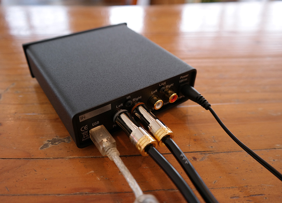

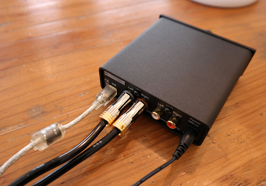

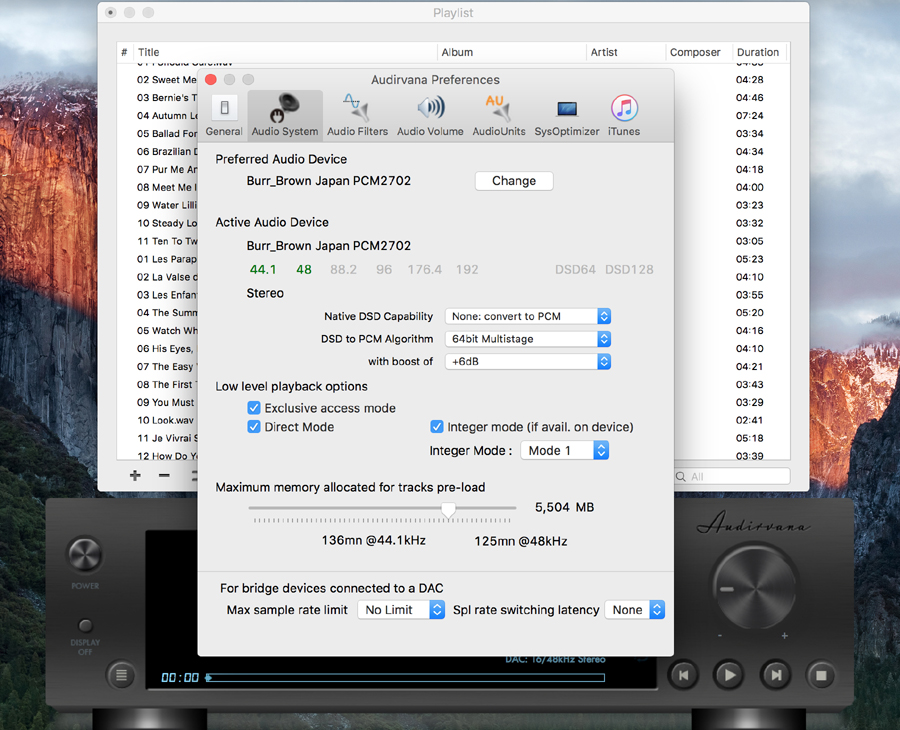

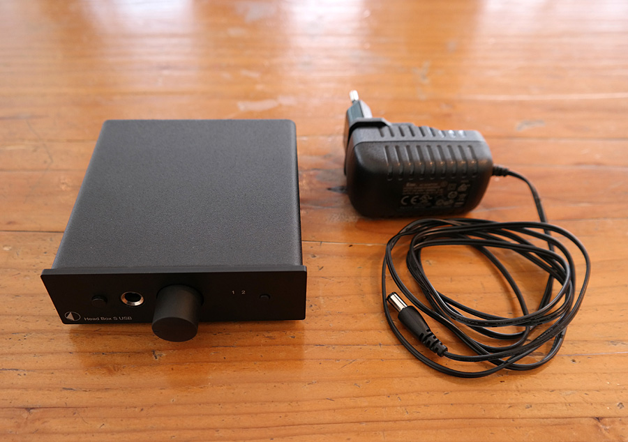

제품 박스에는 본체와 전원 어댑터만 들어 있습니다. 그러므로 USB 케이블을 별도로 구입해야 하는데 커넥터가 B나 마이크로 B가 아니고 ‘미니 B’ 타입입니다. 문구점에서 저렴한 USB 케이블을 고른다면 미니 B 커넥터가 흔하지만 오디오용 USB 케이블을 고르겠다면 찾기가 어렵거나 젠더 부품을 따로 써야 할 수도 있습니다. 저도 미니 B 커넥터의 오디오용 USB 케이블이 없어서 오래 전에 리뷰했던 미니 헤드폰 앰프의 번들 USB 케이블을 사용했습니다. 헤드박스 S USB는 USB 1.1을 사용하므로 맥 OS는 물론 윈도우에서도 드라이버 설치 없이 자동 인식됩니다. CD 해상도를 위한 제품이라서 48kHz / 16bit까지만 지원하니 참조하시기 바랍니다.
그럼 이번에는 입출력 방법을 살펴봅시다.

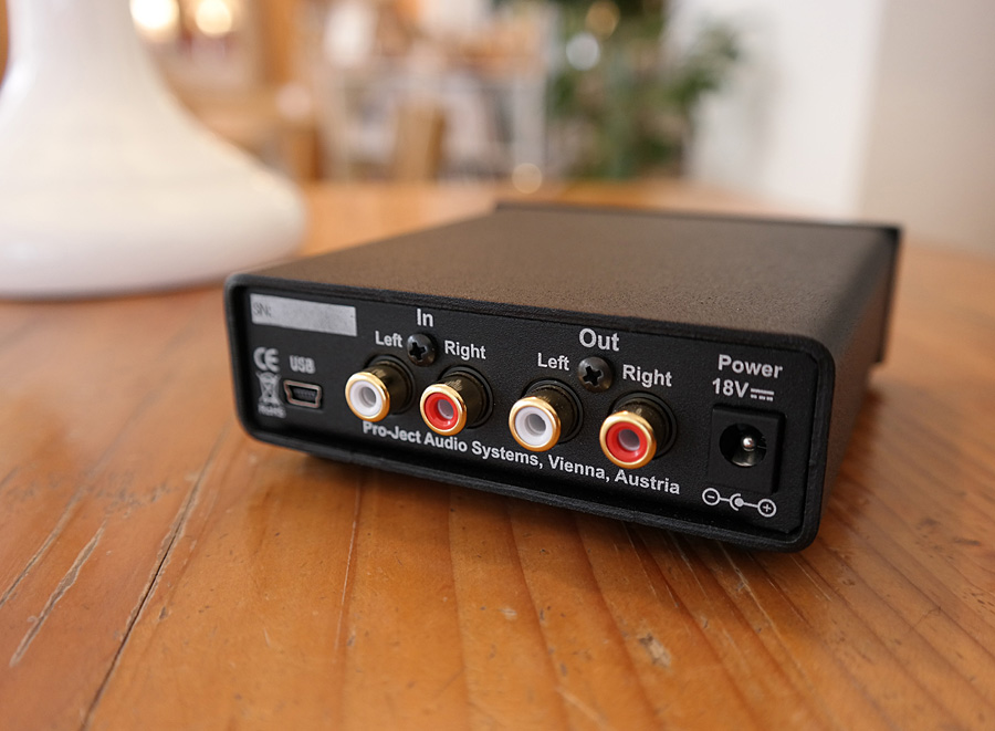

첫째, USB 입력을 할 때는 헤드박스 S USB 본체의 헤드폰 출력을 써야 하며 다른 헤드폰 앰프로 신호를 내보낼 수는 없습니다. 즉, 다른 헤드폰 앰프나 프리 앰프 등에 연결하는 외장 DAC는 아닙니다. 이 제품의 USB 연결은 어디까지나 자체 헤드폰 출력을 위한 것입니다.
둘째, 제품 후면의 ‘아날로그 출력’은 아날로그 입력이 들어올 때 동작합니다. 헤드박스 S USB를 다른 아날로그 오디오 장비와 연결할 때 유용한 기능인데요. 더 쉽게 생각하면 볼륨 조절 기능의 프리 앰프 역할을 해주는 셈입니다.

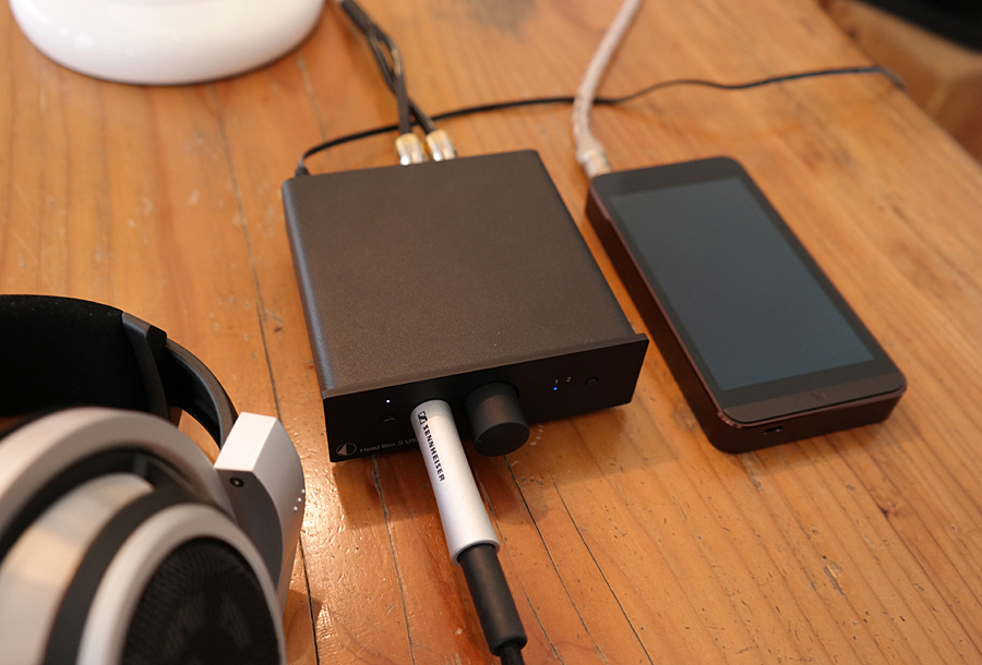

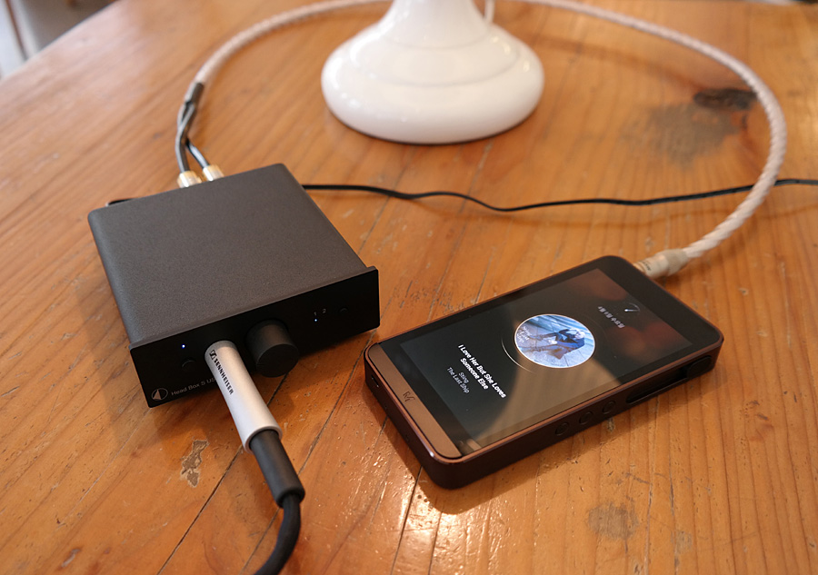

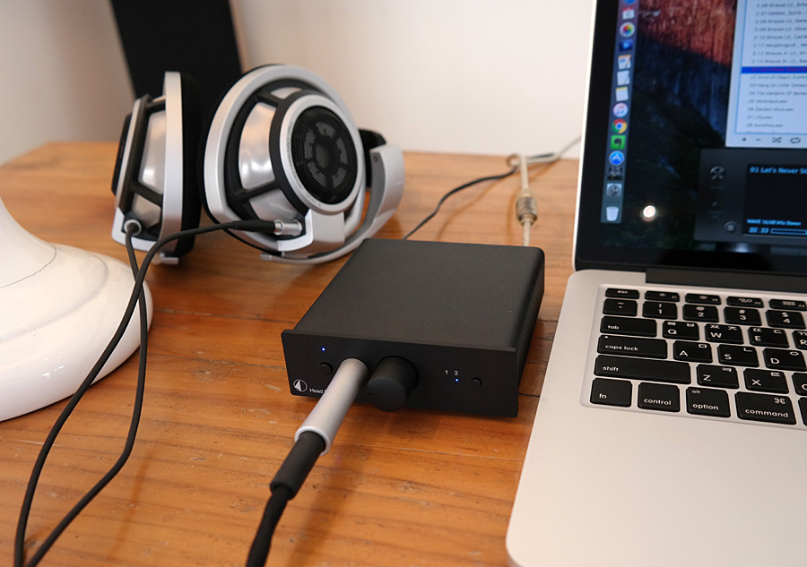

헤드박스 S USB는 저처럼 PC와 CD 플레이어를 모두 사용하는 사람에게 매우 편리한 장비입니다. PC를 사용할 때는 헤드박스 S USB의 헤드폰 출력을 사용하고, CD 플레이어를 사용할 때는 다른 헤드폰 앰프(스베트라나)를 연결해서 헤드박스 S USB와 비교 청취를 해보았습니다. 또, PC 기준으로 비교 청취를 할 때는 USB 연결로 젠하이저 HDVD800와 번갈아서 감상했습니다.

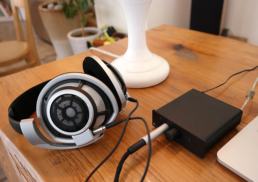

볼륨 9~10시 방향에서 HD800이 쩌렁쩌렁

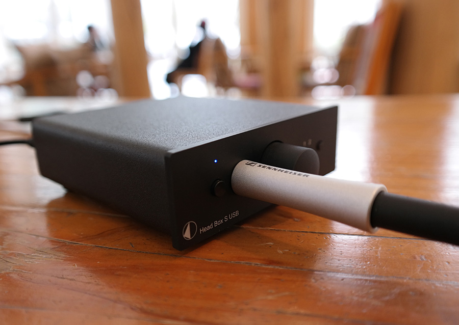

높은 출력을 먼저 짚고 넘어갑시다. 헤드박스 S USB의 볼륨 노브는 약 8시 방향부터 소리가 나오기 시작하는데 9시 방향만 넘겨도 젠하이저 HD800의 다이내믹 드라이버가 충분히 울릴 정도입니다. 앞서 제품 기능 설명에서 언급한대로 이 제품은 USB 입력보다 아날로그 입력 상태에서 출력이 더 높은데요. (*이것은 제가 사용한 USB 케이블의 영향일 수도 있습니다. 확률은 낮지만.) USB 입력에서도 볼륨 10시 방향이 되면 HD800이 쩌렁쩌렁 울립니다. 제품의 설계 컨셉이 ‘소리 품질은 기본이고! 힘부터 빠방하게 넣어줍시다! 출력 낮으면 재미 없잖아요!!’인 것 같습니다. 기본적으로 게인(Gain)이 높게 잡혀 있습니다.

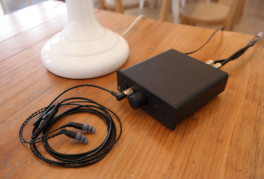

*참고 : 헤드박스 S USB는 연결하는 헤드폰의 최소 임피던스를 30옴으로 표기하고 있습니다. (온라인 매뉴얼에는 이것이 출력 임피던스로 표기되어 있는데 오류로 보입니다.) 16옴 미만의 이어폰을 연결해도 음악 감상의 문제는 없으나 장기간 사용시 앰프에 부담을 줄 수 있으니 32옴 정도의 이어폰 헤드폰부터 연결하시기 바랍니다. 혹시 매우 낮은 임피던스의 인이어 모니터를 꼭 연결하고 싶다면 별도의 저항 어댑터를 사용해도 좋습니다. 그리고 다시 강조하건대, 고감도 이어폰을 연결했을 때 전원의 접지가 안 되어 있다면 부웅~하는 노이즈를 피할 수 없습니다.
