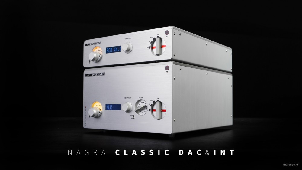

클래식 INT
스위스 메이커답게 나그라의 하이엔드 오디오 라인업은 그들의 전통적인 디자인이 우선 돋보인다. 스위스 나이프로 정교하게 재단한 듯 말끔한 표면과 외곽선, 그리고 조그맣고 동그란 노란색 표시창 등은 나그라 디자인을 대표한다. 또한 솔리드 스테이트는 물론 진공관 앰프 라인업이 시선을 고정시킨다. 놀라운 것은 디지털 분야다. 나그라를 단지 앰프와 녹음 장비만으로 상상하던 오디오파일에게 나그라는 이미 HD DAC 라는 빼어난 DAC 로 충격을 준 바 있다.
이번에 만나게 된 제품은 클래식 라인업 안에 포함된 인티앰프와 DAC다. 거의 분리형 앰프만 소개하던 나그라가 자사의 라인업에서 일체형 타입의 앰프를 발매했다. 최상위 레퍼런스급 제품만 출시해오던 그간의 나그라로서는 대단히 의미심장한 라인업 출현이다.
일단 인티앰프부터 살펴보면 기존에 클래식 프리앰프와 클래식 파워앰프를 한 몸에 축약해 담은 컨셉을 자랑한다. 대신 분리형 프리앰프에 포함되어 있던 진공관을 과감히 제거하거 프리앰프와 파워앰프 모두 솔리드 스테이트 타입으로 설계한 모습이다. 8옴 기준 채널당 100와트 출력으로 과도한 대출력 보다는 밸런스와 음색의 질적인 측면을 중요시하는 나그라의 독보적인 기술이 대거 투입된 앰프라고 할 수 있다.
기능적인 측면에서도 여타 보편적인 앰프들과는 다른 인터페이스가 돋보인다. 좌측으로는 나그라 제품들에서 일관적으로 볼 수 있는 모듈로미터가 위치하며 은은한 불빛이 들어온다. 우측으로 작은 디스플레이 창이 위치하며 우측으로는 컨트롤러 노브가 보인다. 그리고 그 옆으로는 마치 과거 나그나의 릴 녹음기를 연상시키는 독특한 디자인의 볼륨 노브가 마련되어 있다. 마지막으로는 뮤트와 ON/FF 등의 기능을 담은 셀렉터가 보인다.
클래식 인티의 기능적인 재미는 또 있다. 본 앰프는 한 개의 XLR입력단과 네 개의 RCA 언밸런스 입력단이 마련되어 있다. 그리고 이 각각의 입력단은 연결하는 소스기기의 출력 레벨에 따라 입력 게인을 조정할 수 있다. 또 하나는 출력 게인의 조정 기능이다. 이는 전면 패널에 마련되어 있어 간단히 조정할 수 있다. 이 기능은 출력 게인을 0dB 디폴트 상태에서 +12dB로 상승시킬 수 있다. 이는 사용하는 스피커의 음압이나 또는 리스닝 룸의 사이즈에 따라서 적당한 게인을 선택해 적용할 수 있는 편리함을 제공해준다.
클래식 인티앰프는 최신 주류 인티앰프처럼 프리 아웃 기능이나 또는 바이패스 등의 기능을 과감히 생략해 독립적으로만 운용할 수 있다. 또한 일체의 디지털 섹션도 포함하고 있지 않다. 나그라 자사 앰프의 독자적인 설계를 유지한 상태에서 오직 나그라만의 음질을 감상하라는 의지로 파악된다.
클래식 DAC
두 번째로 클래식 DAC를 살펴보면 클래식 INT 와 완벽한 커플링을 이루는 디자인을 갖는다. 나그라의 팬이라면 클래식 DAC를 보면서 자여스럽게 전작 HD DAC를 상상하게 될 것이다. 플레이백 디자인의 안드레아스 코흐가 설계한 FPGA를 탑재한 디스크리트 DAC 모듈을 탑재해 커다란 호응을 받으 바 있는 HD DAC 말이다. 또한 쌍삼극관을 사용한 진공관 출력단은 나그라 사운드를 디지털로 오롯이 담아냈었다.
클래식 DAC 는 바로 HD DAC 에 적용되었던 여러 핵심 기술을 트리클 다운한 내용물을 담고 있다. 물론 안드레아스 코치가 이끄는 AK디자인의 DAC를 사용한다. 따라서 PCM 32bit/384kHZ 그리고 DSD128까지 모두 재생 가능하다. 내부 연산은 72bit 정밀도로 이루어지며 나그라에서는 이런 독보적인 방식 덕분에 아날로그단에서 steep-slope 입력 필터가 제거되어 훨씬 더 뛰어난 하모닉스와 트랜지언트 성능을 얻을 수 있다고 주장한다.
출력단의 경우엔 진공관 대신 트랜지스터를 사용한 디스크리트 방식 설계를 채택했다. 채널당 총 9개의 선별된 트랜지스터를 사용하며 A클래스로 작동시켜 가장 이상적인 아날로그 출력 신호를 얻어내려는 설계다. 전원부는 총 25개의 내부 전원단을 구성해 제품 성능을 최대로 끌어올리려는 노력을 엿볼 수 있다. 클래식 DAC는 전체적으로 HD DAC에서 출력단을 솔리드 스테이트 타입으로 바꾸고 헤드폰 출력단과 볼륨단을 과감히 제거해 오직 DAC 성능에만 주력한 것으로 파악된다. 또한 전원부 같은 경우는 옵션으로 MPS 라는 외장 전원부를 마련해두고 있다.
