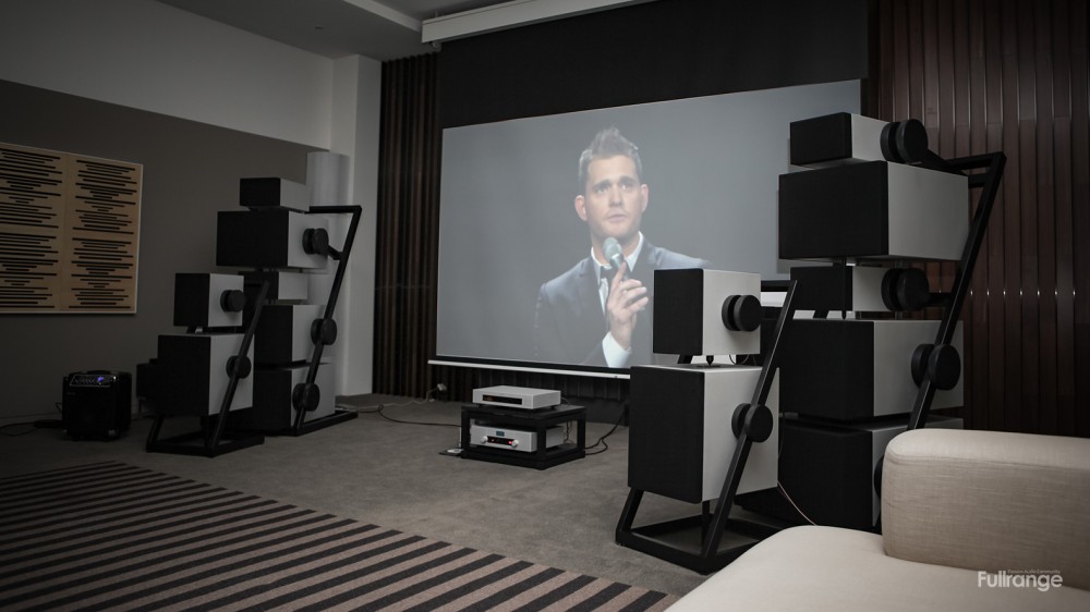

▲ 골드문트 수카 뒤에 자리한 스피커는 6억 5천만원 상당의 '골드문트 아폴로그 애니버셔리'다.
