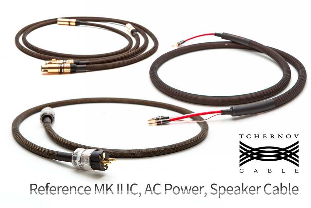

이번에 다시 만난 체르노프는 레퍼런스(Reference MK II)다. 체르노프의 명실상부한 최상위 라인업 얼티밋에서 받았던 충격은 클래식 라인업 인터케이블과 스피커케이블에서도 여전히 불타올랐다. 그러나 클래식과 얼티밋의 간극은 너무나 컸다. 미들 클래스 오디오 시스템에서는 크게 느껴지지 않을지 모르지만 레퍼런스급 시스템에서 클래식이 체르노프 사운드의 새싹을 틔우는 단계라면 얼티밋은 완연히 성장한 단계에 놓여있다. 거부할 수 없는 리얼리티, 적막한 배경 위에 청초하게 돋아나는 음악의 입자들이 들판을 뛰어 놀 듯 활개 친다. 여기서 그 중간에 위치한 레퍼런스 라인업은 사실 현실적인 하이엔드 케이블의 초입이다. 그래서 체르노프 케이블의 특성을 이미 인지하고 있지만 얼티밋은 너무 멀리 느껴지는 유저에게 단비처럼 달콤할 수밖에 없다.
▲ 체르노프 케이블의 'FTDA' 기술의 설명도
체르노프는 BRC 도체를 중심으로 SATI®(Semi-Air Tape)절연 기술, FTDA (Fiber Torsion Damping) 댐핑 컨트롤 기술 그리고 X-Shield® SE 라는 차세대 다층 절연기법 등 매우 다채로운 기술이 적용된다. 그 중 레퍼런스 라인업은 SATI®, SDB (Standard Dielectric Binding), X-Shield® SE, FTDA® (Fiber Torsion Damping) 등의 특허 기술들이 적용된다. BRC 도체를 사용하는 것은 동일하지만 레퍼런스 라인업부터 SATI® 절연기법을 사용한다. 이는 열을 가하지 않은 상태에서 테프론을 여러 겹에 걸쳐 감으며 중간에 자연스럽게 공기층을 형성시키는 방식으로 도체 주변의 유전율 감쇄에 매우 효율적이다.
클래식 시리즈와는 구별되는 것은 이 뿐만이 아니다. FTDA® 라는 진동 제어 기술이 레퍼런스 라인업부터 비로소 적용된다. 이것이 레퍼런스 라인업을 하위 체르노프 케이블과 간극을 크게 떨어뜨려놓는다. 말 그대로 섬유를 꼬아 도체의 진동과 전기적 노이즈 등을 최소화시키는 댐핑 기술이다. 여기에 사용되는 소재는 일종의 목화 섬유다. 이는 진동 흡수에 탁월한 소재로 FTDA® 의 좀 더 탁월한 효율을 얻기 위해 SDB, 즉 체르노프의 표준적인 유전체 바인딩 방식을 적용했다.
▲ 체르노프 케이블의 'X-Shield®' 기술의 설명도
이 외에 X-Shield® 이라는 체르노프의 독보적인 기술도 적용된다. 이는 일종의 차폐 기술로 매우 특별한 차폐 형식이다. 일단 무척 두터운 BRC 박판이 두 가닥 도체를 에워싸며 그 중간엔 그물망 형태의 BRC 포일을 위치시킨다. 마치 샌드위치처럼 겹쳐지지만 중간에 간극을 두어 접촉 저항이나 이로 인한 임피던스 변형 최소화 그리고 EMI 노이즈를 차단하는 기능을 갖는다. 체르노프에서는 극단적으로 낮은 주파수 대역부터 초고역에 이르기까지 광범위한 주파수 구간에서 EMI 노이즈의 유입을 효율적으로 줄여준다고 주장하고 있다. 그리고 또 하나, BRC로 구성된 드레인 와이어(drain wire)가 밖으로 삐져나와있다. 이 또한 다중 차폐 요소의 한 부분으로 일반적으로 스피커의 - 입력단에 연결해 사용하길 권한다.
“Reference MK II IC, AC Power, Speaker Cable”
레퍼런스 라인업은 총 네 개 모델로 구성되어있다. 스피커 케이블 그리고 RCA 및 XLR 인터케이블, 마지막으로 파워 케이블은 모두 위에 설명한 도체 및 절연, 차폐 구조를 갖는다. 스피커 케이블은 0.26 mm 지름의 심선 105개로 구성된 5.50 mm² 구경 BRC 도체 두 개를 사용한다. 외곽은 가벼운 SPVC 외에 폴리우레탄 Elastollan®을 사용해 마지막까지 절연과 진동 최소화를 위해 최선을 다한 모습이다. 커넥터는 체르노프 설계의 레퍼런스 금도금 단자를 채용했다.
인터케이블은 0.26 mm 지름의 심선 19개를 모아 1.00 mm²  구경의 BRC 도체 두 가닥을 사용한다. 스피커 케이블과 마찬가지로 폴리우레탄 Elastollan® 재킷을 씌웠고 단자는 레퍼런스 플러그로 단자 디자인 및 결속력은 무척 훌륭한 편이다. 특히 XLR 인터케이블의 경우 임피던스가 110옴으로 동축 케이블로도 사용이 가능해 활용도가 높다. 여차하면 인터케이블이 아닌 네트워크 플레이어와 DAC연결용 디지털 케이블로도 사용할 수 있다.
마지막으로 전원 케이블 AC 파워 케이블을 살펴보자. BRC 도체를 사용하는 것은 여타 케이블과 동일하며 SATI® 절연기법을 사용하는 것도 동일하지만 다른 레퍼런스 라인업과 달리 바인딩 방식이 SASDB® 이다. X-Shield® 차폐방식을 적용했음은 물론 재킷은 Elastollan®을 두 겹으로 사용해 마감했다. 특이한 것은 내부 구조로 0.26 mm 지름의 BRC 도체 28가닥으로 이루어진 1.50 mm² 구경 케이블을 위상(L)과 뉴트럴(N)에 각각 세 가닥씩 사용하고 한 가닥은 그라운드(GND)에 사용한다. 위상과 뉴트럴을 담당하는 각 케이블은 서로 엇갈려 배치되며 중앙에 그라운드 케이블을 위치시켜 단면을 보면 육각형 형태를 이룬다. 이를 DSC, 즉 ‘Distributed Symmetric Conductor’라 부른다. 체르노프는 이런 구조를 통해 EMI노이즈를 획기적으로 감쇄하는 한편 일반적인 3선 구조 파워케이블보다 20dB에서 40dB가량의 노이즈 저감을 실현한다고 설명하고 있다.
