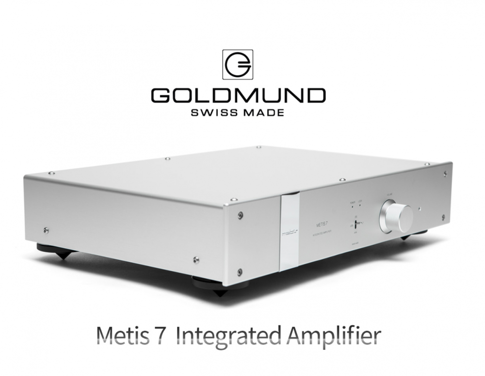

에둘러 갈 것 없다. 간만에 ‘첫인상’이 아주 강렬했고 들을수록 감탄했던 제품을 하나 만났다. 스위스 하이엔드 브랜드 골드문트(Goldmund)의 DAC 내장 인티앰프 ‘Metis 7’이다. 그렇게나 애지중지해오던 ‘단품 DAC + 단품 프리앰프 + 단품 파워앰프’의 공식이 이 ‘Metis 7’의 일격으로 단숨에 무너졌다. 그만큼 내장 DAC의 성능과 앰프의 구동력에 깜짝 놀랐다. 특히 내장 DAC의 경우, 분명 R-2R 래더 DAC 방식은 아닌데, 지금까지 필자를 기겁케 한 여러 하이엔드 단품 DAC과 거의 대동소이한 컨버팅 실력을 보여줬다. 만약 룬(Roon)이나 타이달(TIDAL) 애호가라면 ’Metis 7’에 필요한 것은 똘똘한 네트워크 플레이어 뿐이다.

전면 패널은 디지털 볼륨 컨트롤을 위한 노브(오른쪽)와 입력 선택을 위한 토글 스위치(중앙. Digital-USB-Analog)가 마련된 심플한 구조다. 전원 및 입력 선택을 알리는 조그만 LED 표시등도 있다. 후면 패널에는 USB입력단 1개, 광입력단 1개, 동축 입력단 1개, 그리고 아날로그 입력을 위한 RCA 단자 1조가 마련됐다. 눈길을 끄는 것은 RCA 단자를 통해 입력된 아날로그 신호가 내부에서 ‘ADC’(Analog Digital Converter) 회로를 거친다는 점. 이는 디지털 볼륨 컨트롤을 비롯해 독자적인 DSP(Digital Signal Process) 보정을 거치기 위한 것으로 보인다. 플라스틱 바인딩 포스트는 중앙 환풍구를 사이에 두고 1조씩 설치됐다.
