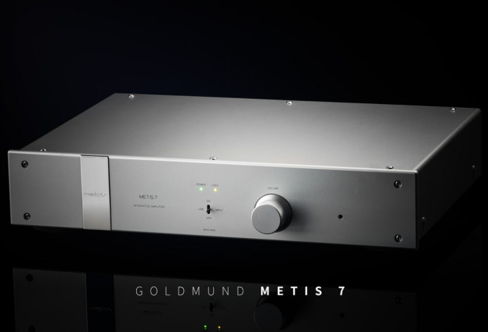

골드문트 매티스7 청음회에 대한 몇 가지 포인트를 정리해 보도록 하겠습니다.
청음회를 통해 골드문트 매티스7의 성능을 객관적으로 검증해 보다
청음회의 주된 주제 자체가 스피커 비교 청음이었기 때문에 아마도 대부분 앰프의 성능에 대해서는 신경을 안 썼을 수 있다.
그렇지만 분명, 앰프는 골드문트의 그 작은 인티앰프인 매티스7만 사용했다. 마지막 스피커를 매칭했을 때는 아예 DAC까지도 매티스7의 DAC를 사용하기도 했다.

당연히 수천만 원에 호가하는 다른 더 좋은 앰프가 있을 수 있겠지만, 다양한 하이엔드급 스피커를 매칭하는데 있어서 골드문트 매티스7은 특별히 아쉽지 않은 음을 내줬다. 충분히 하이엔드급 스피커들과의 매칭에서 무난한 음질의 수준을 넘어서 충분히 하이엔드급 인티앰프로서 스피커와 결합하여 하이엔드적인 음질을 향상시켜서 아우라를 더해주는데 역할을 해줬다.
다만, 매칭되는 스피커가 과도하게 밀도감과 중저음의 중량감을 필요로 하는 스피커인 경우만 피하면 된다. 예를 들자면 다른 스피커들은 대부분 기본적으로 중저음이 아주 잘 나와주었지만 중저음역대의 밀도감이나 중량감을 앰프로부터 지원받기를 요구하는 PMC FACT12와의 매칭이 약간의 아쉬움이 있었던 것이 그런 이유다.
그렇지만 반대로 PMC FACT12보다 월등히 부피가 큰 FOCAL Sopra2나 모니터오디오 PL300Ⅱ와 같은 오디오 시장의 대표적인 고급 스피커들과의 매칭으로 2시간이 넘는 시간 동안 청음회를 거치면서 오히려 부족한 점을 발견할 수 없었다. 바로 이러한 사실을 토대로 골드문트 매티스7의 성능이나 가능성을 감안하면 될 듯 하다.

분명한 것은 매티스7은 과거의 골드문트 앰프들보다도 유난히 더 투명하고 정교하며 수정같은 음을 재생한다. 똑같이 자리에 골드문트 390D 인티앰프를 놓고 비교를 해도 390D나 구형 매티스 분리형 시스템보다도 매티스7 인티앰프가 음의 스피드나 밝기, 투명도, 개방감 등은 더 뛰어나다.
자동차에 비유를 하자면, 유명 자동차 브랜드에서도 상위 그레이드인 대형 세단보다 소형 세단이나 스포츠 세단을 모는 것이 더 즐거울 때가 있다. 바로 그런 느낌이라고 생각한다. 자동차를 여러가지 몰아본 유저라면 아마 공감할텐데, 배기량이 높고 승차감이 중후한 대형차라고 해서 다 무조건 만족스러운 것은 아니다. 그냥 다 필요없고 초기 출발 빠르고 운전하기 편한 아주 작은 차를 몰고 다니고 싶은 갈증을 느낄 때가 있는데, 무거운 분리형 앰프나 무거운 인티앰프들과 비교했을 때, 그런 매티스7이 마치 소형 고성능 스포츠카같은 느낌일 수도 있다.
골드문트 매티스7은 마치 사랑스러운 걸그룹 중에서도 제일 예쁘고 인기가 많은 멤버같은 느낌이다. 그 걸그룹이 나를 만나줄 것도 아니고 노래를 별로 잘 부르지 못한다 하더라도 계속 눈이 가고 예쁘게 보이는 것처럼 노래를 잘 부르는지 얼마나 지적인지, 얼마나 착한지는 전혀 중요하지 않다. 그냥 본능적인 감성이 예쁜거 하나에 매료가 되어 버리는 그런 느낌.. 골드문트 매티스7의 음을 듣고 있으면 바로 그런 느낌을 받게 된다.
가장 쉬운 표현으로, 그냥 그동안 들어보지 못했던 수준의 음의 투명도와 스피드, 그리고 스피드가 좋으니 더 선명하고 귀에 더 상큼하게 들리고 더 생생하게 펼쳐진다. 그 느낌이 대단히 이색적이고 매혹적이다.
아마도 매티스7의 음이 밸런스적으로 완벽에 가까운 음은 아닐 수도 있다. 그렇지만 오디오에서 그게 그렇게 중요하다고 생각하지 않는다. 어정쩡한 가격대에서는 중립적인 밸런스가 아주 중요할지 모르겠지만, 매티스7이 추구하는 음은 마치 나이 40~50 먹어서 스포츠세단을 몰고 다니는 심리와 맥을 동일하게 하고 있는 것이다. 그게 패밀리카로 좋은지, 나이에 맞는 품위가 있는 차인지, 안정성이 좋은 차인지, 승차감이 얼마나 좋은 차인지는 그다지 중요하지 않고, 스포츠 세단을 모는 운전자도 그런 특징들을 어련히 잘 안다. 그래도 사용하게 되는.... 그런 본능적인 매력을 지닌 음을 낸다. 그리고 특히 그 음은 완벽한 테스트 조건에서도 좋은 음을 내주지만, 오히려 일반 가정처럼 제한된 공간에서 감상을 했을 때 더 마약같은 매력을 발휘한다.
케이스만 조금 더 고급스럽게 나왔다면 나는 이 앰프를 인생 앰프 중의 또 하나로 선정했을 것이다.
음질의 매력은 분명히 겉으로 보기보다는 훨씬 더 매력적이고 섹시하다 할 정도다.
이것이 정말로 눈으로 보이는 것만으로는 눈치 챌 수 없는 아름다운 마법인지 아니면 당장에 현혹되기 좋은 마약인지는 모를 일이다. 그렇지만 분명 고급 대형 세단을 두고라도 타고 다니고 싶은 소형 스포츠 세단처럼, 그 음질이 듣는 이의 감각을 잡아 뜨는 것만큼은 분명하다.
