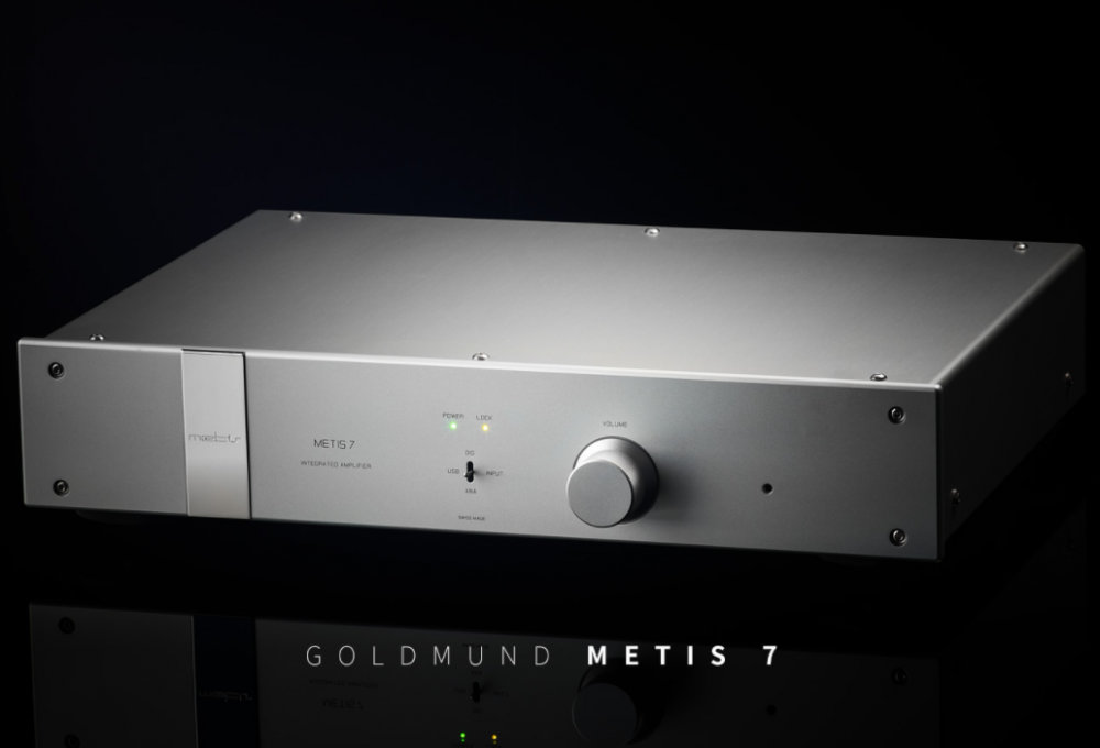

골드문트 Metis 7

당연히 수천만 원에 호가하는 다른 더 좋은 앰프가 있을 수 있겠지만, 다양한 하이엔드급 스피커를 매칭하는데 있어서 골드문트 매티스7은 특별히 아쉽지 않은 음을 내줬다. 충분히 하이엔드급 스피커들과의 매칭에서 무난한 음질의 수준을 넘어서 충분히 하이엔드급 인티앰프로서 스피커와 결합하여 하이엔드적인 음질을 향상시켜서 아우라를 더해주는데 역할을 해줬다.
다만, 매칭되는 스피커가 과도하게 밀도감과 중저음의 중량감을 필요로 하는 스피커인 경우만 피하면 된다. 예를 들자면 다른 스피커들은 대부분 기본적으로 중저음이 아주 잘 나와주었지만 중저음역대의 밀도감이나 중량감을 앰프로부터 지원받기를 요구하는 PMC FACT12와의 매칭이 약간의 아쉬움이 있었던 것이 그런 이유다.
그렇지만 반대로 PMC FACT12보다 월등히 부피가 큰 FOCAL Sopra2나 모니터오디오 PL300Ⅱ와 같은 오디오 시장의 대표적인 고급 스피커들과의 매칭으로 2시간이 넘는 시간 동안 청음회를 거치면서 오히려 부족한 점을 발견할 수 없었다. 바로 이러한 사실을 토대로 골드문트 매티스7의 성능이나 가능성을 감안하면 될 듯 하다.

매티스7의 내부에는 USB입력과 광/동축 입력이 가능한 DAC가 기본 내장되어 있다. 이 DAC는 골드문트 고유의 DAC 회로인 Alize6 DAC가 내장되어 있다. 이 DAC는 골드문트가 만든 6번째 Alize DAC를 뜻한다.

분명한 것은 매티스7은 과거의 골드문트 앰프들보다도 유난히 더 투명하고 정교하며 수정같은 음을 재생한다. 똑같이 자리에 골드문트 390D 인티앰프를 놓고 비교를 해도 390D나 구형 매티스 분리형 시스템보다도 매티스7 인티앰프가 음의 스피드나 밝기, 투명도, 개방감 등은 더 뛰어나다.
