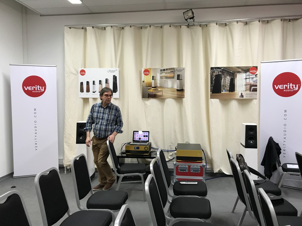

이런 상황을 알기 때문에, 일단 조심해서 베리티 오디오의 부스를 찾았다. 다행히 앰프라던가 수입상 모두 아는 얼굴이어서 일단 안심이 되었다. 마침 부사장인 줄리앙 펠새트씨가 시청회를 진행하고 있었다. 잠시 기회를 봐서 인사를 나누고 자초지종을 설명했다.

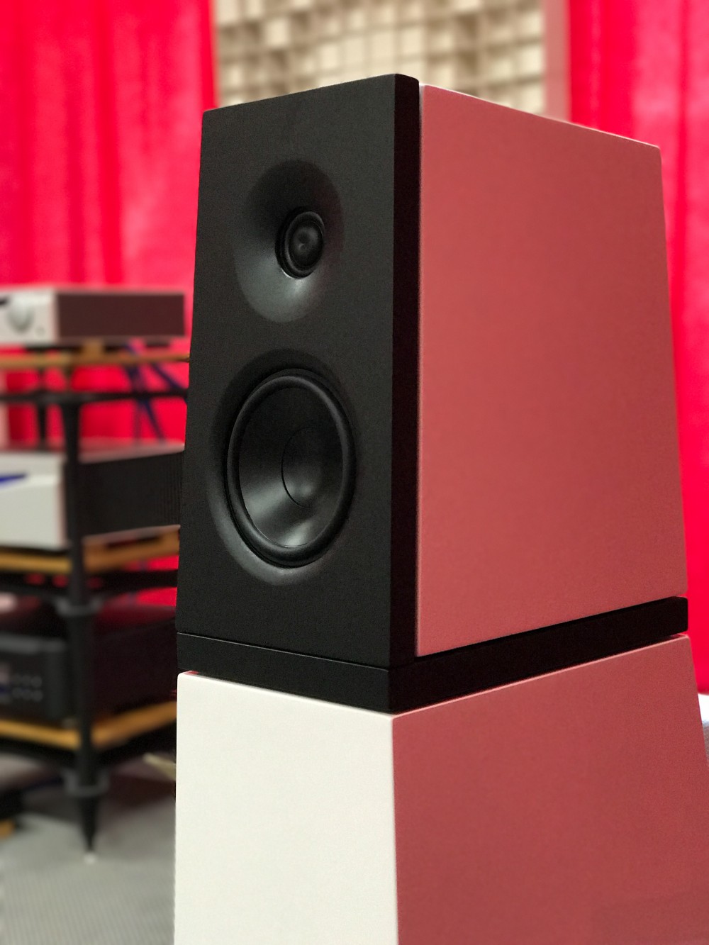

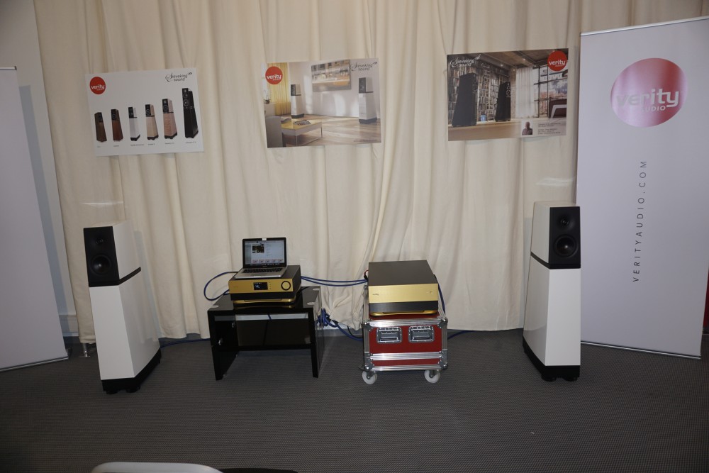

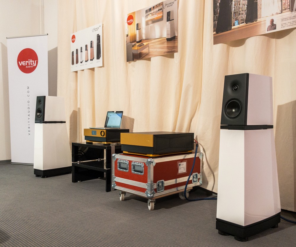

-이렇게 바쁜 와중에 시간을 내주셔서 감사합니다. 다른 부스엔 되도록 큰 스피커를 갖다 놓으려고 하는데, 여기는 작은 모델을 준비해서 재미있군요. 오텔로인가요? 어떤 부분에서 개량이 이뤄졌는지 궁금합니다.
JP : 맞습니다. 여러 부분에서 개량을 했습니다. 드라이버도 바뀌고, 크로스오버도 새로 조정하고, 타임 얼라인먼트도 보다 정교하게 만들었습니다. 우선 우퍼부터 설명하죠. 감도를 높이는데 주력했습니다. 그 결과 16오옴짜리가 되었습니다. 이 경우, 구동이 무척 용이해지죠. 3극관 싱글 앰프도 매칭할 수 있습니다. 노르웨이의 시어스 사 제품입니다. 참고로 이전 우퍼는 8오옴짜리였습니다.
d8e723f3fd3ec44e0a82e07c7bf7792e_1499846
-그렇군요. 특히, 진공관 앰프 애호가들에게 좋은 뉴스가 될 것같습니다.
JP : 우퍼가 바뀐 만큼, 당연히 크로스오버도 손을 봤습니다. 역시 새 우퍼가 쓰인 만큼, 거기에 적합한 조정이 필요한 것이죠. 또 타임 얼라인먼트 부분의 경우, 트위터의 로 프리퀀시 부분을 좀 높였습니다. 그 결과 5.5KHz 부분에서 미드레인지와 만나게 됩니다.
-통상 2.5 내지는 3KHz에서 끊는데, 5.5KHz로 높인 이유는 뭔가요?
JP : 인간의 귀를 연구해보면, 재미있는 결과가 나옵니다. 통상 800Hz~3KHz 사이에 무척 민감합니다. 다시 말해, 이 대역 안에서 크로스오버가 있으면, 잠재적으로 불편하게 느낍니다. 뭔가 매끈하게 이어진다는 느낌이 없죠. 바로 이 점에 착안해서, 저희 제품은 이 대역에 일체 손질을 가하지 않습니다.
-트위터도 바뀌었나요? 이 부분도 궁금합니다.
JP : 네. SB 어쿠스틱 제품을 채용했습니다. 이 회사는 전에 스캔스픽에서 일한 분이 독립해서 만든 겁니다. 당연히 저희가 요구하는 사항에 맞춰 제작해줬습니다. 1인치 구경의 실크 돔 타입입니다.
-미드레인지는 당연히 스카닝이겠죠? 한데 베리티 오디오에 쓰인 드라이버는 타사 제품과 좀 다르다는 생각을 쭉 해왔습니다. 그게 사실인가요?
JP : 맞습니다. 저희는 진동판은 그대로 쓰지만, 모터 메커니즘은 다르게 설계를 했습니다. 숏 코일과 롱 캡을 동원하되, 코일을 순동으로 썼습니다. 즉, 최대한 움직이는 부분을 가볍게 처리한 것이죠. 그 결과 리스폰스가 빠르고, 정확하면서 스카닝 특유의 질감을 보존하고 있습니다.
-아하, 여기에 베리티만의 비법이 있는 것이군요. 그런데 하나의 메이커가 아닌, 여러 회사에서 드라이버를 조달받는데, 그 경우 음색이나 여러 면에서 통일성이 없어지는 것은 아닌가요?
JP : 그렇지는 않습니다. 모두 저희가 요구하는 사양으로 특주하기 때문에, 어떤 회사든 저희가 각각의 드라이버에서 바라는 것을 정확히 지키고 있습니다. 음색이라는 점에서 산만하다거나 따로 논다거나 하는 일이 일체 없죠.
-이 공간이 꽤 큰 데도 구석구석 빠짐없이 음으로 채우는 데에 다시 한번 놀랐습니다. 한국에 입고가 되면, 제대로 들어보도록 하겠습니다. 참, 여기 한쪽에 앰프가 보이는데, 베리티에서 만든 것인가요?
JP : 맞습니다. 프리 II와 앰프 60이라는 모델입니다.

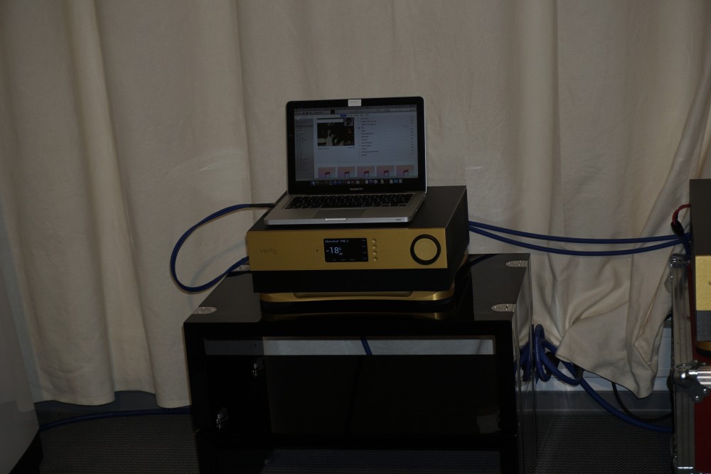

-그럼 프리앰프부터 소개해주시죠.
JP : 프리 II는 아날로그 인풋 2개, 디지털 인풋 5개가 가능합니다. 단, 액티브 크로스오버가 6개 채널분인 만큼, 여기서는 스테레오 사양으로 바꿨습니다.

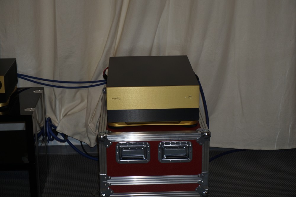

-앰프 60은 어떤가요? 60이란 숫자가 의미하는 바도 궁금합니다.
JP : 60은 60W를 의미합니다. 그렇습니다. 이렇게 제품 사이즈가 크지만, 출력은 8오옴에 60W를 냅니다. 그러나 어지간한 대형기는 모두 구동합니다. 참고로 이것은 스테레오 사양입니다. 무게는 무려 100Kg이나 하고, 엄청난 다이내믹스를 자랑합니다. 전원부를 최대한 크게 만들고, 일체 DC 커플링이 없으며, 캐패시터 또한 없습니다.
