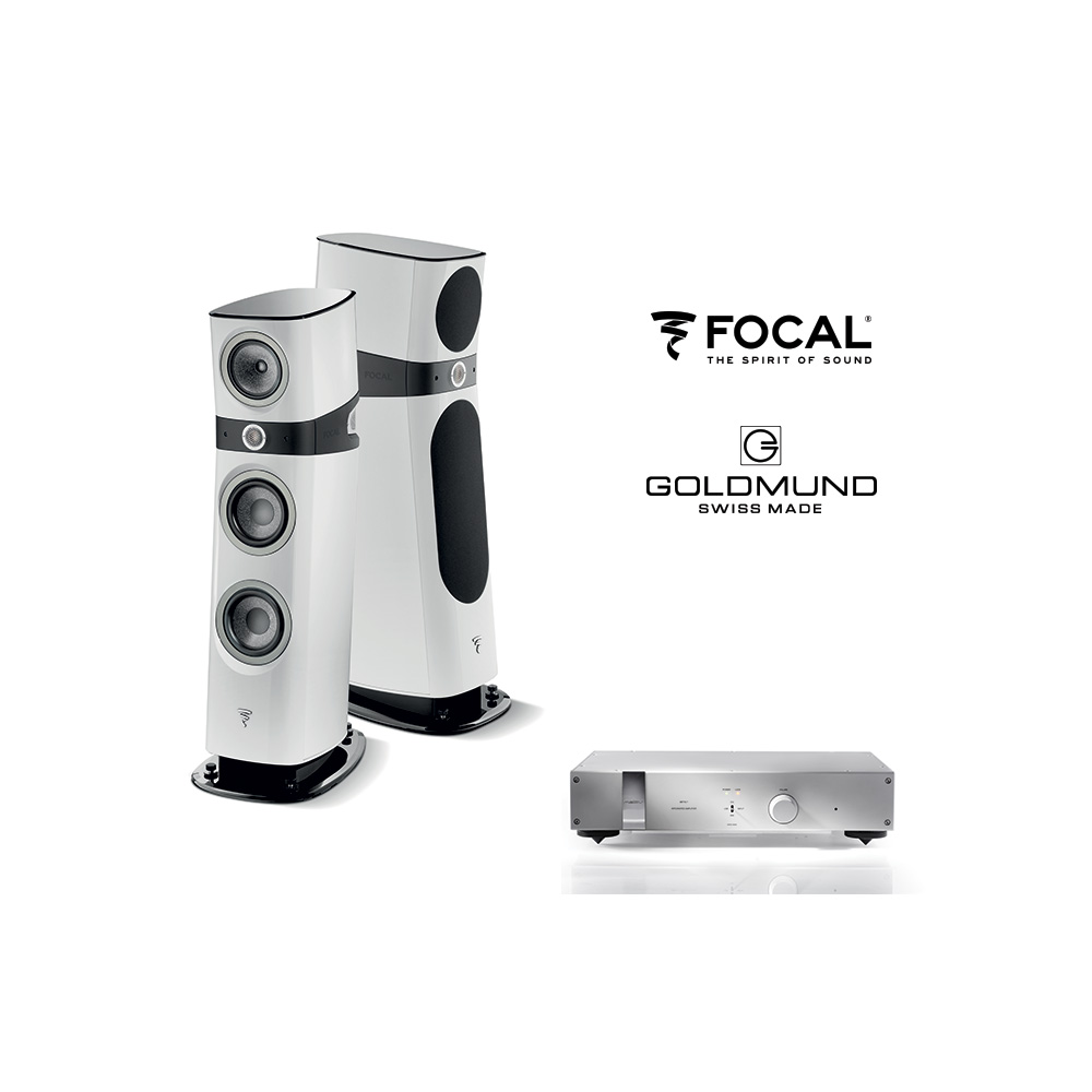

소프라 No.2는 세 개의 제품으로 구성된 소프라 시리즈의 대표모델 격 지위를 갖는다. 플로어 세팅 기반 톨보이형이면서 표준적 사이즈(1.2미터, 55kg)와 광대역 재생의 퍼포먼스를 갖추고 있다. 사이즈 그리고 가격 면에서 유토피아가 부담스러운 사용자의 아쉬움을 상당히 명쾌하게 채워줄 만 한 자부심을 품고 있다.
대역과 퍼포먼스 스펙 면에서는 근사치에 가까운 상위 소프라 넘버3는 소프라의 비율과 디자인이 적당한 경우에 대해 좀더 확장시킨 제품이지만 전체 용적은 약 30% 정도 증가하고 중량 또한 15kg이 더 나간다. 대역은 거의 유사하지만 물론 우퍼 사이즈가 1인치가 더 큰 소프라 넘버3의 양감을 앞세운 대역 퍼포먼스는 적지 않게 확장될 것이다.
이런 영역확장이 필요하지 않은 경우라면 소프라 넘버2로 구사하지 못할 음악과 사운드는 그리 많지 않아 보인다. 아주 분석력 있는 귀와 라인업별 히스토리에 민감하지 않다면 소프라 넘버2에서 포칼 사운드를 완결할 수도 있을 만큼 전형성을 고루 갖춘 제품이다.

소프라 넘버2의 스펙은 하위 모델인 엘렉트라의 비율을 많이 참조하고 있어 보인다. 유토피아에 비해 슬림하고 날렵해 보이며 실질적으로 스피커를 구사하기에도 수월하다는 장점도 있는 디자인이다.
소프라 시리즈 전체에 해당하는 얘기지만, 소프라 넘버2의 장점이자 혜택으로써 유토피아 시리즈의 성과가 대부분 내려와 있다는 점을 들 수 있다. 예를 들면 헬름홀츠 공명 기반 어쿠스틱, 7센티에 달하는 샌드위치 패널 인클로저 등의 사운드 인프라가 그렇다. 이 시리즈 특유의 유닛과 소재와 관련된 내용을 간략히 정리해 보자면 다음과 같다.
잘 알려진 바, 7인치 구경의 미드 베이스 콘은 두 개의 얇은 광섬유 사출패널 사이에 신축성이 있는 폼(foam) 구조의 댐퍼를 충진한 ‘W’ 샌드위치 콘을 듀얼로 세로 배치했다.
본 미드베이스는 TMD(Tuned Mass Damper)라고 하는 베이스 서스펜션 설계로 제작되어 있는데 내진성능이 탁월해서 경주용 자동차나 지진 대응 건물에 사용된다. 콘 어셈블리와 뒤쪽 바스켓고의 연결은 6점 지지 댐핑방식으로 처리해서 왜곡이나 이상공진을 차단시켰다.
IHL(Infinite Horn Loading) 방식이 처음 채택된 소프라의 트위터에는 무한배플과 혼 스피커의 공명 두 가지 방식을 접합시켜 성과를 거두고 있다. 유닛 뒤쪽 캐비닛 내에서 발생하는 터뷸런스를 효율적으로 분산시키기 위해 미로형태의 가이드를 두고, 다시 인클로저의 뒷면을 개방시켜 공기저항을 조절하는 방식이라고 요약할 수 있다.
상단에 위치한 미드레인지에는 NIC(Neutral Inductance Circuit) 마그넷 서킷 방식이 적용되어 있는데, 포칼이 사업초기부터 심도 있게 연구해 온 자계효과에 대한 결과물이라고 할 수 있다. 재생의 디테일에 영향을 주는 안정적인 자계를 구축해서 제작되어 있어서 저 왜곡에 기반하는 고해상도와 정확한 비트의 다이나믹스를 구사할 수 있다고 한다.
포칼에서는 오래 전부터 베릴륨 등의 소재를 동원해서 상위 대역 에너지를 디퓨징 시키는 방식을 선도한 바 있는데, 소프라의 트위터에는 여기에 더해서 압축된 다이나믹스를 점진적으로 완화시키는 동시에 체임버 내에 적정량의 공기를 유지시켜 높은 대역의 순도를 유지시켰다.
미세한 부분까지 관여하는 포칼의 스타일의 흔적으로서 어쿠스틱 필터 역할을 하는 그릴의 그리드 크기를 자세히 살펴보면 보면 중앙으로 오면서 패턴의 크기가 커지고 있는 모습을 확인할 수 있다.
베이스 리플렉스
소프라 넘버3 와 마찬가지로 넘버 2 본 제품 또한 3웨이 구성의 베이스 리플렉스 방식으로 제작되었다. 리플렉스 홀은 하단 바닥 면을 향해 배치되어 있으며, 바닥 면은 강화 글라스 베이스 위에 얹혀져 있다.
소프라 넘버1의 스탠드 베이스와 거의 같은 사이즈와 구조로 보이는 본 베이스는 조임식 스파이크로 4점 지지하게 디자인되어 있으며 얼핏 보이기엔 얇게 느껴질 지 모르지만 두드려보면 고강도 금속편처럼 공진이 없이 견고하며 어쿠스틱 설계를 효과적으로 발휘하도록 설계되어 있다.
소프라 2의 케이블 터미널은 뒷면 바닥에 가깝게 위치하며 전통적인 싱글와이어링 방식으로 한 쌍의 단자로 구성되어 있다.

소프라 넘버2에 연결해서 시청한 골드문트 메티스 7 인티앰프는 기본적으로 메티스 시리즈 전체의 기능을 통합한 일체형 인티앰프라고 해야 하겠다.
특히 컴팩트 사이즈에 메티스 시리즈 스피커와 시스템을 구성해서 10채널까지 확장 가능하도록 제작되었던 메티스 앰프의 확장성에 디지털 입력단을 추가하고 ‘Alize Converter’라 칭하는 골드문트 고유의 DAC를 입점시켜 Dop방식으로 DSD파일 프로세싱이 가능한 제품이다.
미메시스 SR이래의 골드문트 인티앰프의 전통을 담아 진화시킨 본 제품에는 사이즈로 짐작하기에는 많은 기능과 고성능 프로세싱 기능을 다수 탑재하고 있다. 기존의 리뷰들이 있어서 소프라 2의 드라이브 앰프 차원의 이해를 돕기 위한 내용 이외에는 일일이 열거할 수 없으나 내장 DAC의 FPGA 프로세싱에 자일링스사의 스파르탄 6 칩을 사용하고 있다는 사실을 알면 느낌이 많이 달라질 것으로 보인다. 컨버팅 칩은 버브라운과 아날로그 디바이스사의 제품들을 사용하고 있다.
자사 표현으로 ‘DSP보정을 위한 A/D 변환’으로 설명하고 있는 ADC회로를 탑재해서 아날로그 입력을 자사의 디지털 회로에 맞게 최적화 보정처리한다는 점도 메티스 앰프만의 독특한 캐릭터이다.
한가지, 출력단에는 MosFET을 사용하고 있다는 점이 다소 독특하며 음색에 많은 영향이 반영되어 나타나고 있었다. 그러니까 깨끗한 배경 위에 정확한 재생을 기반으로 하는 사운드지만 세부묘사에 치우쳐서 예리하게 접근한다거나 하는 느낌이 적고 따뜻한 기운이 느껴질 만큼 온건한 앰비언스를 잘 구사해서 듣기 좋았다. 소프라 넘버2를 구사하기에 부족하지 않음을 넘어 여유가 있어 보이며 흔히 빠르고 순하다는 표현을 쓰곤 하는 절충적 사운드 품질을 보인다.
뒷면은 상당히 심플해서 심심함을 느낄 수도 있으며, 전면에 글로시 금속 바를 수직으로 편향배치한 것도 멋스럽지만 무엇보다 볼 수록 이 작은 사이즈가 매력적이다. 과도한 저능률의 스피커라면 어떤 결과가 나올 지 궁금해질 만큼 뛰어난 드라이브와 음악성이 담긴 소리를 들려주었다.
