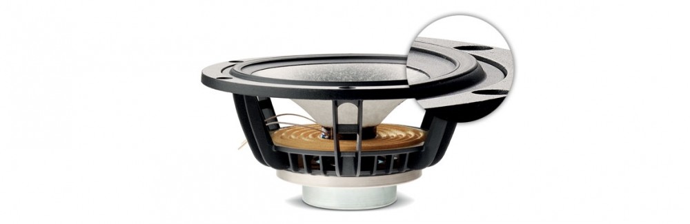

e874a0c0ff44d64bd433f334f544ebf0_1523352 Focal TMD 구조
*TMD : ‘Tuned Mass Damper’ 줄임말로서 미드레인지의 반응 특성을 더욱 자연스럽게 만들어 왜곡을 줄인 댐핑 기술. 서라운드 에지 부분에 TMD서스펜션 구조물을 몰딩시켜 유닛 작동시 불필요한 공진을 제거해주는 방식이다. 이를 통해 인간의 가정 주파수 대역 가장 민감한 대역인 1kHz에서 4kHz 사이 주파수 특성을 훨씬 개선시켰다.
