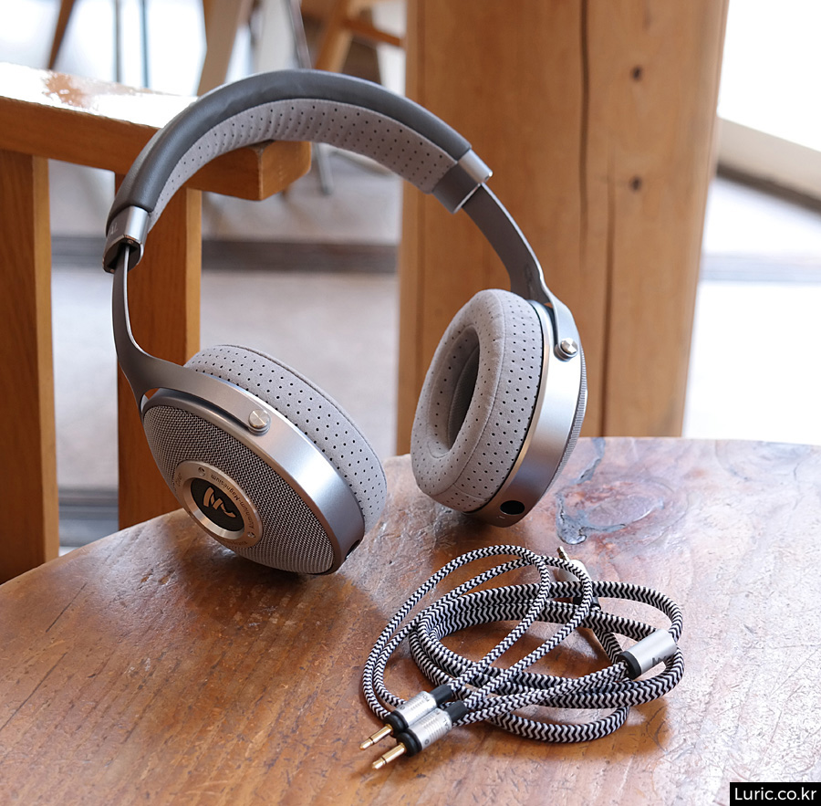

포칼 클리어의 본체 디자인을 살펴봅시다. 척 보기에는 일리어에서 색깔만 바꾼 듯 하지만, 실제로는 많은 점이 다릅니다. 헤드밴드와 요크 디자인은 일리어와 동일한데 하우징 외부의 링 부분이 더욱 두껍고 화려합니다. 그리고 뽀송한 질감의 이어패드는 1mm 지름의 수많은 구멍이 뚫려 있습니다. 이것은 포칼 클리어의 소리 성향에 상당한 영향을 주는데요. 포칼 측의 설명에서는 소리의 개방감을 끌어내기 위한 것이라고 합니다. 헤드폰의 이어패드 튜닝을 해본 분이라면 이어패드의 타공이 저음의 양을 줄이거나 타격을 짧게 끊어서 치는 성향으로 바꿈을 아실 겁니다. 이 점에 대해서는 후반부의 소리 묘사에서 설명하겠습니다.
e21ff1110e2f28a3b67e57b06509077d_1510646
이 헤드폰의 은회색은 실제로 볼 때 훨씬 멋집니다. 그리고 유저가 머리에 썼을 때 더욱 멋지게 보이는 경향도 있습니다. 헤드밴드가 머리에 잘 밀착되고 헤드폰 하우징이 좌우로 튀어나오지 않는 형태라서 착용한 모습이 깔끔합니다. 거기에 색상까지 아주 밝은 실버가 됐으니... 착용하고 거울을 보면 순식간에 차가운 도시 남자의 비주얼이 됩니다.(라고 스스로 자신감을 가집시다. 남성 여러분.) 또한 여성 오디오 애호가 여러분에게도 잘 맞을 것이라 예상합니다. 도시적인 느낌 뿐만 아니라 더욱 밝고 화려한 색상이기 때문입니다. 헤드폰 본체의 무게는 450g이라고 하는데 실제로 착용해보면 대단히 편안해서 오랫동안 머리에 쓸 수 있습니다. 이어패드와 헤드밴드의 쿠션도 좋지만 전체적인 디자인이 무게를 골고루 분산시켜줍니다.
