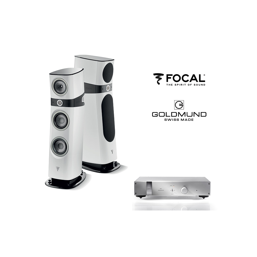

Focal Sopra No.2
정체성
소프라 No.2는 세 개의 제품으로 구성된 소프라 시리즈의 대표모델 격 지위를 갖는다. 플로어 세팅 기반 톨보이형이면서 표준적 사이즈(1.2미터, 55kg)와 광대역 재생의 퍼포먼스를 갖추고 있다. 사이즈 그리고 가격 면에서 유토피아가 부담스러운 사용자의 아쉬움을 상당히 명쾌하게 채워줄 만 한 자부심을 품고 있다.
대역과 퍼포먼스 스펙 면에서는 근사치에 가까운 상위 소프라 넘버3는 소프라의 비율과 디자인이 적당한 경우에 대해 좀더 확장시킨 제품이지만 전체 용적은 약 30% 정도 증가하고 중량 또한 15kg이 더 나간다. 대역은 거의 유사하지만 물론 우퍼 사이즈가 1인치가 더 큰 소프라 넘버3의 양감을 앞세운 대역 퍼포먼스는 적지 않게 확장될 것이다.
이런 영역확장이 필요하지 않은 경우라면 소프라 넘버2로 구사하지 못할 음악과 사운드는 그리 많지 않아 보인다. 아주 분석력 있는 귀와 라인업별 히스토리에 민감하지 않다면 소프라 넘버2에서 포칼 사운드를 완결할 수도 있을 만큼 전형성을 고루 갖춘 제품이다.

Goldmund Metis 7
특히 컴팩트 사이즈에 메티스 시리즈 스피커와 시스템을 구성해서 10채널까지 확장 가능하도록 제작되었던 메티스 앰프의 확장성에 디지털 입력단을 추가하고 ‘Alize Converter’라 칭하는 골드문트 고유의 DAC를 입점시켜 Dop방식으로 DSD파일 프로세싱이 가능한 제품이다.
미메시스 SR이래의 골드문트 인티앰프의 전통을 담아 진화시킨 본 제품에는 사이즈로 짐작하기에는 많은 기능과 고성능 프로세싱 기능을 다수 탑재하고 있다. 기존의 리뷰들이 있어서 소프라 2의 드라이브 앰프 차원의 이해를 돕기 위한 내용 이외에는 일일이 열거할 수 없으나 내장 DAC의 FPGA 프로세싱에 자일링스사의 스파르탄 6 칩을 사용하고 있다는 사실을 알면 느낌이 많이 달라질 것으로 보인다. 컨버팅 칩은 버브라운과 아날로그 디바이스사의 제품들을 사용하고 있다.
자사 표현으로 ‘DSP보정을 위한 A/D 변환’으로 설명하고 있는 ADC회로를 탑재해서 아날로그 입력을 자사의 디지털 회로에 맞게 최적화 보정처리한다는 점도 메티스 앰프만의 독특한 캐릭터이다.
한가지, 출력단에는 MosFET을 사용하고 있다는 점이 다소 독특하며 음색에 많은 영향이 반영되어 나타나고 있었다. 그러니까 깨끗한 배경 위에 정확한 재생을 기반으로 하는 사운드지만 세부묘사에 치우쳐서 예리하게 접근한다거나 하는 느낌이 적고 따뜻한 기운이 느껴질 만큼 온건한 앰비언스를 잘 구사해서 듣기 좋았다. 소프라 넘버2를 구사하기에 부족하지 않음을 넘어 여유가 있어 보이며 흔히 빠르고 순하다는 표현을 쓰곤 하는 절충적 사운드 품질을 보인다.
뒷면은 상당히 심플해서 심심함을 느낄 수도 있으며, 전면에 글로시 금속 바를 수직으로 편향배치한 것도 멋스럽지만 무엇보다 볼 수록 이 작은 사이즈가 매력적이다. 과도한 저능률의 스피커라면 어떤 결과가 나올 지 궁금해질 만큼 뛰어난 드라이브와 음악성이 담긴 소리를 들려주었다.
