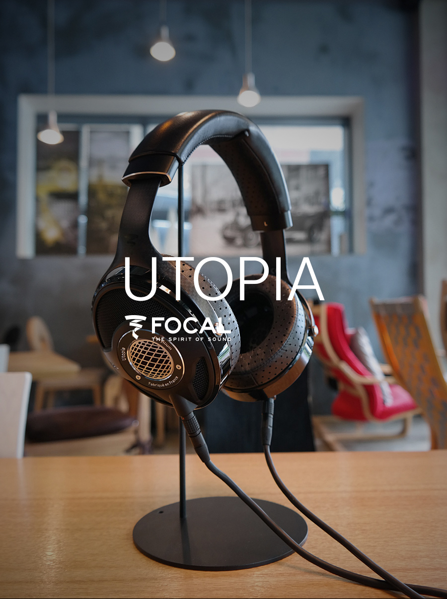

스포츠카를 연상하게 만드는 디자인과 소재
유토피아는 커다란 가죽 상자에 담겨서 배송됩니다. 그 속에는 폼 완충재가 가득하며 헤드폰 본체와 케이블이 놓여 있습니다. 수백만원대의 헤드폰이지만 구성품은 본체와 케이블이 전부입니다. 가죽 상자가 고급스럽긴 하지만, 스탠드라도 기본 포함해줬으면 좋겠습니다. 그러나 포칼에서 유토피아 출시와 함께 공개한 고급형 스탠드는 별매품입니다.
429340f7bfb236254d0a48a3ca91c5fd_1467786
헤드폰을 꺼내어 살펴봅니다. 일단 무겁습니다. 케이블 제외하고 490g이라는데, 본체만 손으로 들어봐도 묵직한 느낌이 옵니다. 다이내믹 드라이버의 무게보다는 테두리의 하우징 무게가 상당히 나갑니다. 아마도 포칼 스피커의 인클로저 제작 방식과 동일하게 목재로 만들고 고광택 도장을 한 듯 한데 제 짐작일 뿐이니 참조만 하시기 바랍니다. 이후 설명하겠지만 포칼 스피커의 인클로저와 거의 동일한 강도와 감촉을 지니고 있음을 직접 확인했습니다.​
이 제품의 기본 용도는 거실에 갖춘 오디오 시스템에서 앰프의 헤드폰 출력에 연결하여 소파에 기댄 자세로 듣는 것입니다. 그래서 케이블의 길이가 무려 4미터나 됩니다. 게다가 굵고 무거운 케이블입니다. 책상 위에 헤드폰 시스템을 갖추고 듣는다면 케이블 정리가 필요하겠습니다. 좌우 채널이 분리되어 있으며 2핀 Lemo 커넥터로 탈착하게 됩니다. 예상해보건대 이후 4핀 XLR 커넥터로 밸런스 연결하는 케이블을 별도 판매할 수도 있겠습니다.
유토피아의 디자인과 소재는 직접 경험해본다면 모두들 한 가지 단어를 떠올릴 듯 합니다.
'스포츠카!'
충분히 그럴 만한 이유가 있는데요. 유토피아는 매우 편안한 착용을 추구하면서도 누구나 고급스럽다는 생각을 하도록 디자인됐습니다. 두툼한 헤드밴드와 이어패드는 모두 천연 양가죽으로 만들었으며 헤드밴드와 이어컵을 연결하는 파트는 카본 파이버로 되어 있습니다. 올블랙의 금속과 가죽 바탕에 카본 파이버 패턴이 어우러지니 저절로 스포츠카를 떠올리게 됩니다. 또한 하우징 바깥쪽과 헤드밴드 양쪽 끝 부분의 알루미늄 데코는 테두리를 깎아내어 번쩍거리게 해놓았습니다. 처음 볼 때는 그냥 검은색 헤드폰인데, 곁에 두고 여러 조명 환경에서 보게 되면 휘향찬란한 럭셔리 헤드폰입니다.
429340f7bfb236254d0a48a3ca91c5fd_1467787
헤드폰의 외모에 대해서는 다들 취향이 있을 터이니 직접 결정하시기 바랍니다. 그러나 편안한 착용감은 취향과 관계없는 '사실'이라고 봅니다. 상당히 무거운 헤드폰임에도 불구하고 유토피아는 머리를 압박하지 않으며 장시간 착용해도 부드러운 쿠션으로 머리와 귀 주변을 감싸줍니다. 디자인과 소재 만큼이나 착용감이 고급스럽다 하겠습니다. 또, 헤드밴드가 여유롭게 늘어나므로 머리가 크거나 귀 높이가 낮게 되어 있는 분들도 착용할 수 있습니다.
