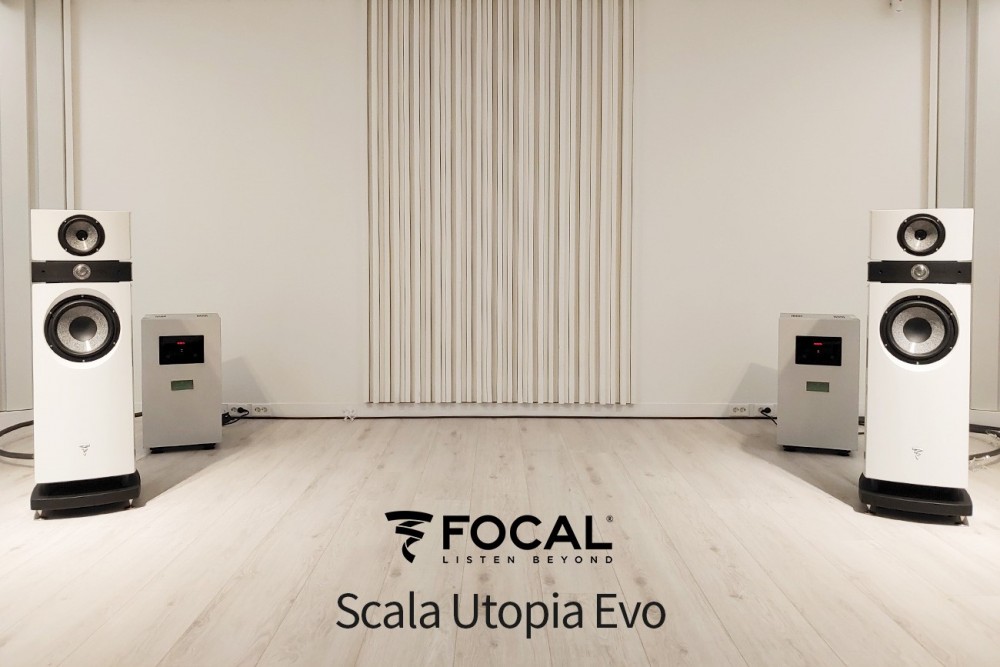

사실 이상적인 스피커 디자인을 한다고 하면, 개인적으로 스칼라를 꼽고 싶다. 일단 각 대역에 하나의 드라이버를 배치한 것이 특징이며, 각 드라이버별로 별도의 챔버를 만들되 각각의 챔버는 독립시키고, 타임 얼라인먼트에 신경 쓰는 등, 내가 이상으로 삼는 스피커 제조의 컨셉을 현실화하고 있다.
예를 들어, 본 기를 보면 당연히 대역별로 챔버가 구분된 가운데 서로 독립되어 있고, 달팽이처럼 웅크린 형태를 취하고 있다. 왜 달팽이 형상이냐? 이것은 동사가 자랑하는 포커스 타임 기술에 해당한다. 즉, 리스너의 청취 위치에 3웨이로 구분된 대역 각각의 음이 자연스럽게 일치시키기 위함이다. 말하자면 소파에 앉아 청취를 한다고 할 경우, 독립된 3웨이의 음이 정확하게 귀 부근에 일치되는 것이다.
이렇게 시간축이 정확하게 되면, 대역 밸런스라던가, 정위감이라던가, 아무튼 현대 하이엔드 스피커가 추구하는 모든 미덕을 즐기게 된다. 여기에 하이 스피드가 첨가되어, 말하자면 페라리나 F1 그랑프리 카를 탄 듯한 스릴을 만끽할 수 있다. 확실히 미래지향적 컨셉으로 가득 찬 머신임일 알게 된다.
또 각 대역별로 오로지 하나의 드라이버를 쓰는 것은, 여러모로 장점이 많다. 특히, 우퍼의 경우 2개 혹은 3개의 유닛을 동원할 경우, 각각의 유닛에서 나오는 에너지를 어떻게 일치시키냐가 큰 관건이 된다. 물론 포칼은 이런 난제를 커버할 수 있는 기술력이 충분하지만, 좀 더 쉬운 방식을 채택한다면, 오로지 하나의 드라이버로 해결하는 것이다.
단, 이럴 경우 저역의 재생력에 문제가 생긴다. 딥 베이스를 재현하기가 힘든 것이다. 한데 본 기는 무려 27Hz까지 내려간다. 바로 W-콘의 위력인 것이다. 이 정도의 광대역이면, 우리네 가정 형편을 생각할 때 완벽에 가까운 포름이라 해도 과언이 아니다. 그래서 스칼라를 지지하는 것이다.

스칼라 에보의 드라이버
본 기는 3웨이 사양이다. 외관을 보면, 가운데 챔버에 트위터가 놓여있고, 그 위로 미드레인지, 그 아래로 우퍼가 배치되어 있다. 통상 트위터 밑으로 미드레인지, 우퍼가 배열되는 방식과 좀 다르다. 이것은 좀 전에 설명했듯, 포커스 타임과 관련이 된다. 최종적으로 리스너에게 음이 전달될 때 확실한 시간 축을 전달하기 위해 이런 배치를 한 것이다. 그러니 이런 특별한 배치에 낯설어할 필요는 없다.
일단 트위터는 동사가 자랑하는 베릴륨 트위터가 쓰였다. 현행 스피커 현황을 볼 때, 베릴륨 트위터가 가장 이상적으로 각광받고 있다. 종전의 리본이나 다이아몬드의 인기를 뛰어넘는 상황이다. 개인적으로도 베릴륨이 보다 자연스럽고, 매력적인 음이 난다고 생각한다. 본 기에 투입된 것은 역돔 방식으로, 무려 40kHz까지 재생한다. 한편 여기에 IAL2 기술을 투입해서, 공진 주파수 대역을 528Hz로 확 내렸다. 따라서 트위터의 재생 대역 내에서는 일체 공진 문제가 없는 셈이다.
미드레인지는 6.5인치 사양. 당연히 W 콘이 쓰였다. 매우 복잡하고, 특별한 물질을 진동판에 쓰고 있는데, 레이저 가공을 통해 정밀도를 최상급으로 끌어올렸다. 또 NIC라는 동사 특유의 모터 시스템이 더해져서 정확한 피스톤 운동을 실현했고, TMD 서라운드를 동원해서 리니어한 재생을 가능하게 만들었다. 이런 기술은 우퍼에도 마찬가지로 쓰였다. 참고로 우퍼의 구경은 27cm. 10인치가 넘는 사양이다. 사실 11인치가 채 되지도 않는 구경의 드라이버로 27Hz까지 재생한다는 것은 얼핏 이해가 되지 않는다. 경험상 불가능하기 때문이다. 그런데 포칼은 이런 통념을 비웃기라도 하듯, 독자적인 기술력으로 극복하고 있다.
사실 나는 이번 시청에서, 과연 한 발짜리 우퍼가 어느 정도까지 표현할 수 있을까, 그 잠재력을 캐내고 싶었다. 결과적으로는 엽기적인 매칭이 동원되었지만, 그렇게 하지 않으면 본 기의 한계를 짐작할 수 없다. 이 부분은 좀 있다가 자세히 설명하기로 하겠다.
리스너와 취향과 룸 환경에 맞추다.
한편 본 기에 투입된 인클로저도 특별하다. 기본적으로 강도가 높은 6cm 두께의 MDF를 동원한 바, 가공에 수많은 시간이 들었다. 포칼의 기술력이 아니면 불가능한 부분도 있다. 어쨌든 해냈다.
이렇게 무겁고, 단단한 소재를 쓰는 이유는, 진동에 대처하기 위함이다. 만일 인클로저가 진동에 취약하다고 하면, 각종 부대음이 쏟아져 나온다. 오로지 드라이버에서 나오는 음만 취한다고 볼 때, 인클로저의 진동은 무슨 수를 써서라도 잡아내야 한다. 바로 이런 이유로 힘든 가공을 마다하지 않은 것이다.
덕트의 경우, 앞이나 뒤가 아닌 아래로 뺐다. 단, 360도 사방으로 자연스럽게 빠지는 구조를 만들어, 이런 공기의 흐름(Air Flow)으로 인한 노이즈나 왜곡을 깨끗하게 없앴다. 매우 클린하고 빠른 저역을 얻을 수 있게 된 것이다.
한편 뒤를 보면 두 개의 조절 장치가 제공되고 있다. 각각 저역과 고역의 에너지를 컨트롤하는 것이다. 각각 +/- 1dB에 해당한다. 실제로 사용해보면 상당히 효과가 있다. 사람마다 선호하는 음이 다르고, 리스닝 룸의 환경이 다르기 때문에, 이런 조절 장치는 꽤나 유용하다. 동사에서는 이를 OPC 필터링이라고 부른다.
또 WBT 스피커 터미널이 보이는데, 바이 와이어링 방식이다. 왜 바이 와이어링이냐? 실은 바이 앰핑을 할 경우 더 낫다는 뜻이다. 본 기는 특히 바이 앰핑이 권장된다. 이 부분은 아직 실험해보지 않아서 잘 모르겠지만, 아마도 싱글 앰핑보다 더 나은 효과를 거두리라 확신한다. 물론 이번 시청처럼 완벽에 가까운 파워 앰프를 물린다고 하면, 이야기는 달라지겠지만.
그러나 일반적인 환경을 상정할 때, 되도록 바이 앰핑을 권한다. 그렇다고 많은 예산이 드는 것은 아니다. 쉽게 말해, 중고역쪽에 50~100W급을 물리고, 저역에 150~300W급을 물리면 된다고 본다. 하이엔드급 단품 파워를 사는 것과 비교해서 예산이 적더라도, 바이 앰핑만 확보하면 더 나은 결과를 기대할 수도 있다. 이게 본 기의 가장 큰 특징인 셈이다.
