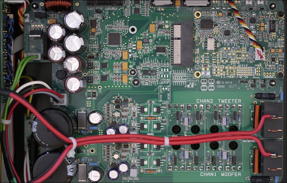

TELOS 증폭 회로는 골드문트가 자사 고유의 파워앰프를 디자인 하는 방식이자 제품의 이름인데, 기본적으로 선별된 증폭 소자의 전기/온도/물리적 컨디션을 능동적으로 조절하는 것이 핵심이다. 그 결과로는 고효율의 순도 높은 증폭을 얻어낼 수 있다고 전해지며 특히 이 브랜드가 강조하는 MHz 수준의 초 광대역 증폭 특성의 비결로 알려져 있다. 가청 주파수 대역을 기준으로 거의 무한대에 가까운 주파수 대역까지 넓게 펼쳐지는 증폭 특성은 사실상 디스토션 수치를 제로에 가깝게 표현할 수 있다는 것이다.
◀ Telos 590 Nextgen 내부사진

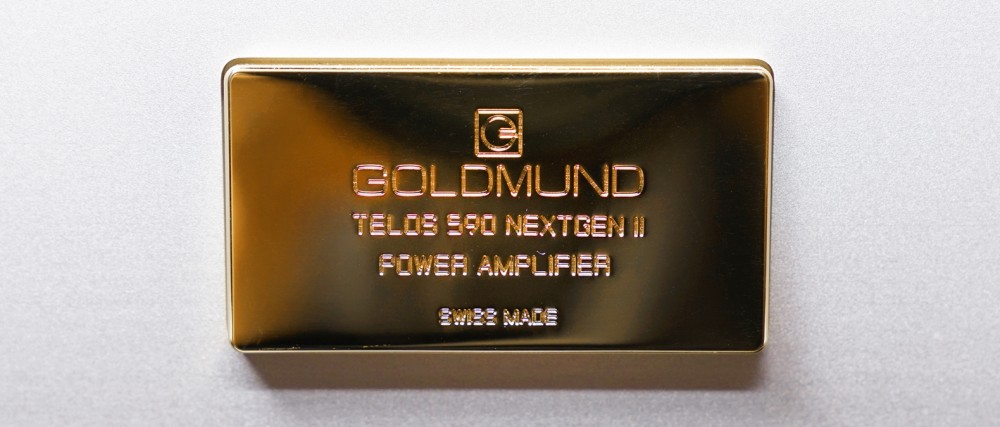

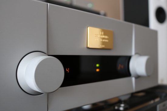

골드문트 TELOS 590 NextGen 2에서는 외관상으로 달라진 것이라곤 전면 액정 디스플레이 상단 금색 명패에 이름이 바뀐 것뿐이다. 그것도 자세히 보아야 NextGen 2라고 표기된 것을 발견할 수 있다.

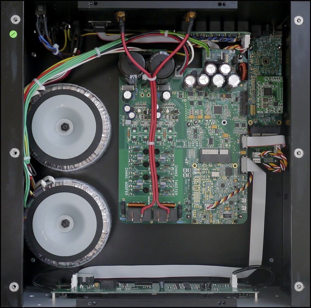

하지만 내부 구조를 보자면 같은 앰프가 맞나 싶을 정도로 일신된 비주얼을 확인할 수 있는데, 이 앰프가 오리지널 버전의 보완이 아닌 개선의 형태로 리뉴얼되었다는 확신이 들게 하는 변화가 감지된다. 전원부 및 DAC부의 레이아웃은 그대로 가져가고 있는데, 유독 메인 증폭 소자인 MOSFET의 위치가 완전히 바뀐 것이다.
오리지널 버전에서는 대부분 앰프가 그러하듯, 앰프 양 사이드 쪽 방열판쪽으로 MOSFET이 나열되어 있는 형태를 띄고 있었다. 신 버전 590에서는 이 MOSFET들이 앰프 가운데로 몰려있으며, 절삭된 히트 싱크를 중심으로 인접해 있는 것을 확인할 수 있다.
이 한 덩어리의 히트 싱크는 다시 상단에 날개 형상의 히트 싱크 두 개로 나뉘면서 최종적으로는 앰프 양면의 기존 방열판으로 이어지고 있다. 여기에서 짚고 넘어갈 테크니컬 이슈 하나가 바로 “열 평형”이라는 개념이다.

Telos 590 Nextgen에 적용된 MOSFET 회로의 모습 (사진은 1세대 인티앰프 기판) ▶

총 3덩어리로 구성되어 있는 TELOS 590 NextGen 2의 내부 히트 싱크, 그 중 상부의 두 덩어리에는 금색의 골드문트 명패까지 붙어있다. 그리고 중앙/상부로 분리된 히트 싱크는 각기 다른 밀도의 알루미늄 합금으로 이루어진 것을 확인할 수 있었다. 완전히 밀접해 있는 각기 다른 밀도의 금속… 여기에서 나오는 결론이 바로 메커니컬 그라운딩의 확장이라고 새길 수 있다.

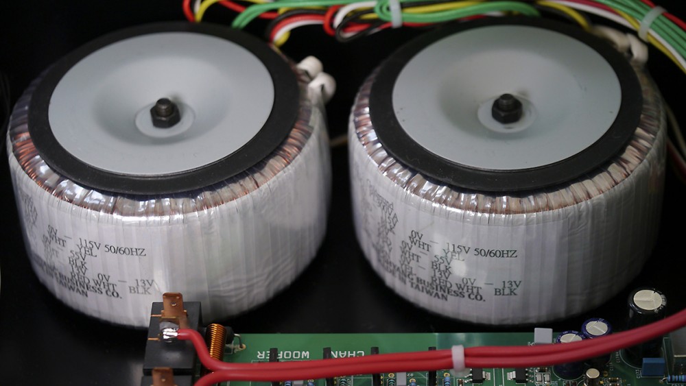

◀ Goldmund Telos 590 Nextgen 2 Poweramp 의 전원부 (트로이덜 트랜스) 부분
이처럼 증폭 소자가 제 할 일을 완벽하게 해낼 수 있도록 열과 진동 환경을 제어하는 것, 이 부분에서의 개선이 TELOS 590 NextGen 2에서 찾아볼 수 있는 가장 큰 특징이 된다.
참고로, 기판 내부에 채널1-우퍼, 채널2-트위터 와 같이 표기된 것은 기본 TELOS 증폭 회로가 골드문트 최상급 액티브 스피커 시리즈와 동일하게 공유되기 때문이다. TELOS는 골드문트의 단품 앰프 모델명이기도 하지만, 그들의 플래그쉽 액티브 스피커에 사용되는 고유 증폭 회로이기도 하다.
