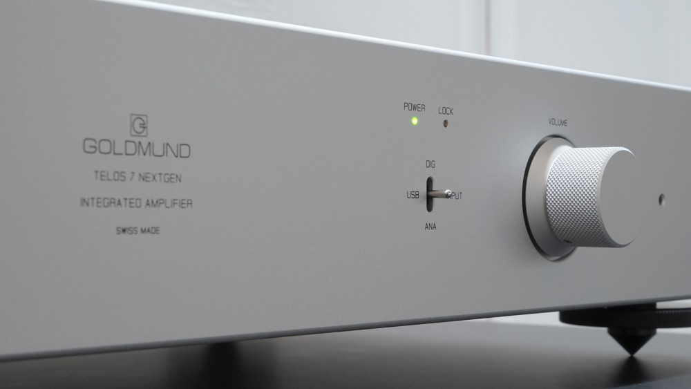

전면에는 가운데에 입력(USB, Digital, Analog) 선택 토글 스위치가 있고 그 오른쪽에 디지털 볼륨 컨트롤을 위한 노브가 있다. 전원 및 입력 선택을 알리는 조그만 LED 표시등도 마련됐다. 후면은 왼쪽부터 USB-B, 광, 동축, RCA(페어) 입력 단자, 스피커 커넥터 2조, RS232 커넥터, 전원 인렛단자 순으로 짜였다. 크기는 가로폭이 44cm, 높이가 16.5cm, 안길이가 40cm이다.
스펙은 골드문트스럽다. 주파수응답특성이 +,-0.5dB 기준 20Hz~20kHz에 이를 만큼 광대역에 걸쳐 플랫한 점이 우선 눈길을 끈다. 고조파왜율(THD+N)은 0.08% 이하, 혼변조왜율(IMD)은 0.02% 이하에 그친다. 다이내믹 레인지는 100dB 이상, 노이즈 플로어는 가청영역대에서 10uV, 즉 10만분의 1V 이하를 보인다. 착색이 없고 순간 가속이 대단하며 조용한 앰프라는 얘기다

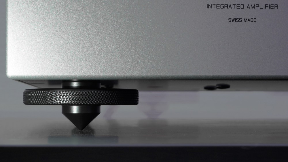

기기의 진동을 바닥으로 내보내는 메커니컬 그라운딩 기술도 음의 착색과 왜곡을 줄이는 원천기술로 주목할 만하다. 즉, 알루미늄 합금, 황동, 강철 등 경도가 다른 이종 금속을 결합해 진동을 상쇄시키고, 그래도 남는 진동은 내부 골조와 스파이크를 통해 바닥으로 내보내는 구조다. 이 밖에 앰프 내부의 열을 빠르게 냉각시키는 서멀 그라운딩(Thermal Grounding), 다른 기기의 AC 전원을 타고 넘어오는 노이즈를 필터링하는 AC 큐레이터(AC-Curator)도 골드문트를 대표하는 기술들이다.

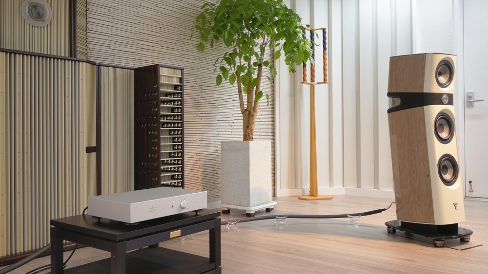

시청에는 소스기기로 룬(Roon)의 Nucleus(뉴클리어스), 스피커로 포칼의 Sopra No.2(소프라 2)를 동원했다. 룬 코어이자 서버인 뉴클리어스와 텔로스 7 넥스트젠과는 USB케이블로 연결했다. 룬 리모트 앱으로 확인해보니 내장 DAC이 'Goldmund 590NX2'로 인식돤다.
먼저 루이 암스트롱과 엘라 피츠제럴드의 재즈 보컬곡을 들어보면, 음끝이 살아있는 선도 높은 음이 나온다. 손을 뻗으면 두 사람에 닿을 듯한 실체감이 대단하다. 중고역이 약간 센 느낌도 있지만 해상력이 돋보이며 소프라 2의 우퍼 2발을 충분히 밀어낸다는 인상이다.
다른 재즈 연주곡에서는 색소폰의 소릿결이 상당히 매끄럽고 거친 구석이 거의 없다. 이 곡에서도 정신이 번쩍 들 만큼 스피커 드라이빙 능력이 돋보이는데 우퍼에서 먼지가 마구 떨어지는 것 같다. 인티앰프 한 대로 이 모든 게 이뤄지는 것이다.
이렇게 몇 곡을 몸풀기 삼아 들어보니 압도적으로 눈에 띄는 것은 이 앰프의 스피커 구동력이다. 아주 큰 출력이라고는 할 수 없는 175W인데도 우퍼들이 앞뒤로 팍팍 움직인다. 댐핑팩터가 220에 달하는 등 출력 임피던스가 무척 낮게 설계됐음이 분명하다. 발군의 스피드와 넘사벽의 광대역은 이 앰프가 텔로스 넥스트젠의 DNA를 물려받았다는 결정적 증거일 것이다.
또 하나는 음이 아주 깨끗하다는 것. 음의 윤곽선에 색번짐이 일절 없고 표면은 정갈하며 투명하기 짝이 없다. 다리미로 매끄럽게 다림질을 한 후 잘 말린 옷 같다. 볼륨을 높여도 음들이 찌그러지지 않는 점도 마음에 든다. 헤드룸에 여유가 있다는 반증이다. 이 밖에 시청실이 환해질 정도로 음의 그늘이 없고 나오는 음마다 말쑥한 점이 개인적으로 크게 마음에 들었다. 스피커 세팅과 룸 튜닝 덕을 봤겠지만 무대는 나무랄 데 없이 홀로그래픽했다.
