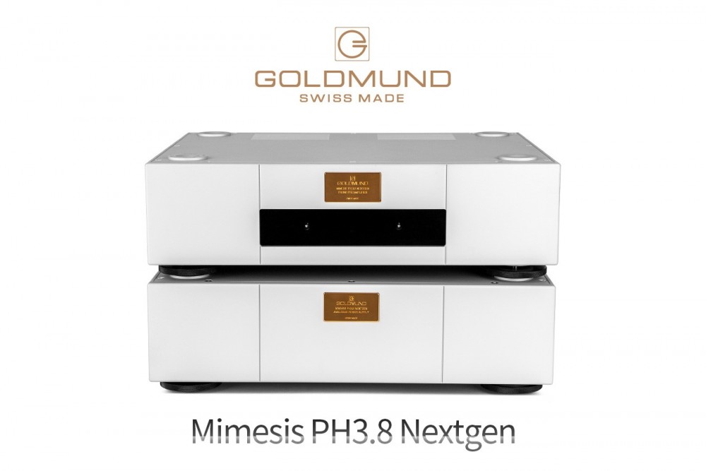

Mimesis PH3.8 NextGen
그리고 넥스젠의 물결은 돌고 돌아 결국 포노앰프에까지 그 손길을 뻗치고 있다. 골드문트를 접한 지 오래되지 않았다면 골드문트에서 포노앰프가 나온 것에 의아해할 수 있다. 그러나 서두에 언급한 것처럼 골드문트는 턴테이블 톤암으로부터 시작되었다. 그뿐만 아니라 골드문트는 미메시스 프리앰프에서 탁월한 성능을 포노단을 탑재한 것으로 시작으로 미메시스 2, 미메시스 3 등 일체형 포노앰프를 출시한 바 있다. 이번 PH3.8 NextGen은 오랜만에 골드문트의 아날로그에 대한 열정을 확인할 수 있는 간만의 기회다.
일단 PH3.8 NextGen은 호화로운 구성으로 제작되었다. NextGen의 레퍼런스급 설계를 모두 가져온 것으로 보이는데 최근 보기 힘든 하이엔드 포노앰프의 출현이 반갑다. 일단 PH3.8 NextGen은 2단 구성이다. 제어부와 전원부를 완벽히 나누어 별도의 섀시에 회로를 담아냈다. 전원부와 신호 경로 사이에 일어날 수 있는 신호 간섭과 왜곡 가능성을 완벽히 제거하겠다는 의지로 보인다. 더불어 섀시는 골드문트의 진동 제어에 관한 전매특허라고 할 수 있는 메커니컬 그라운딩 기술을 적용한 설계를 적용했다. 매우 작은 신호를 오직 아날로그 도메인에서 매우 커다란 폭으로 증폭시키는 포노앰프 특성상 이런 설계 패턴을 매우 유리하게 작용할 수밖에 없다.
기능적인 측면을 살펴보면 PH3.8 NextGen는 MM 및 MC 카트리지 모두에 대응한다. 이 정도 위치에 있는 제품치고는 MM 카트리지까지 대응하는 것이 오히려 고마울 정도다. 우선 MM 입력은 두 가지 게인을 제공하는데 Low 모드에서 43dB, High 모드에서 50dB 게인으로 카트리지 출력 전압에 따라 선택할 수 있다. 한편 MC 입력단의 경우 Low 모드에서 63dB, High 모드에서 70dB로 극단적인 저출력을 갖는 일부 카트리지 외엔 모두 대응할 수 있다.
후면으로 시선을 옮기면 PH3.8 NextGen의 설계 특성을 좀 더 정확히 알 수 있다. 일단 입력단 좌/우로 완벽히 나누어 설계하고 각 채널에 MM 입력단과 MC 입력단을 나누어 설치해놓았다. MC 입력단의 경우 로딩 임피던스를 무려 아홉 가지 종류로 나누어놓아 MC 카트리지의 다양한 임피던스에 대응하고 있으며 MM단 또한 다양한 설정이 가능하다. 완벽히 듀얼 모도 설계에 MM단과 MC단을 분리 설계한 것으로 보인다.

그러나 골드문트 PH3.8 NextGen가 들려주는 사운드는 느림의 미학과 온도감 등 일반화된 아날로그의 인식을 산산조각내고 있다. 오히려 냉철하고 이지적이며 예외 없이 전광석화처럼 빠르며 정확하다. 실제로 PH3.8 NextGen의 RIAA 커브 오차는 –0.03 dB / +0.06 dB에 불과하며 슬루레이트(slew rate)는 >80V/us, 라이즈 타임(rise time)은 <400ns 정도에 그치고 왜율(distortion)은 <0.007 % (20Hz-20kHz, 4Vrms 기준)이라고 한다. 풍부한 잔향과 따스한 온도감을 통해 단순히 추억으로서 아날로그에 접근하고 싶은가? 그렇다면 이 제품은 피하라. 하지만 정말 LP에 담긴 아날로그 신호를 남김없이 흡착해 정밀하게 듣고 싶다면 PH3.8 NextGen는 당신의 생애 마지막 포노앰프가 될 수도 있다. 요컨대 PH3.8 NextGen는 골드문트 아날로그 숲 속으로 들어가는 입구이자 출구다.
